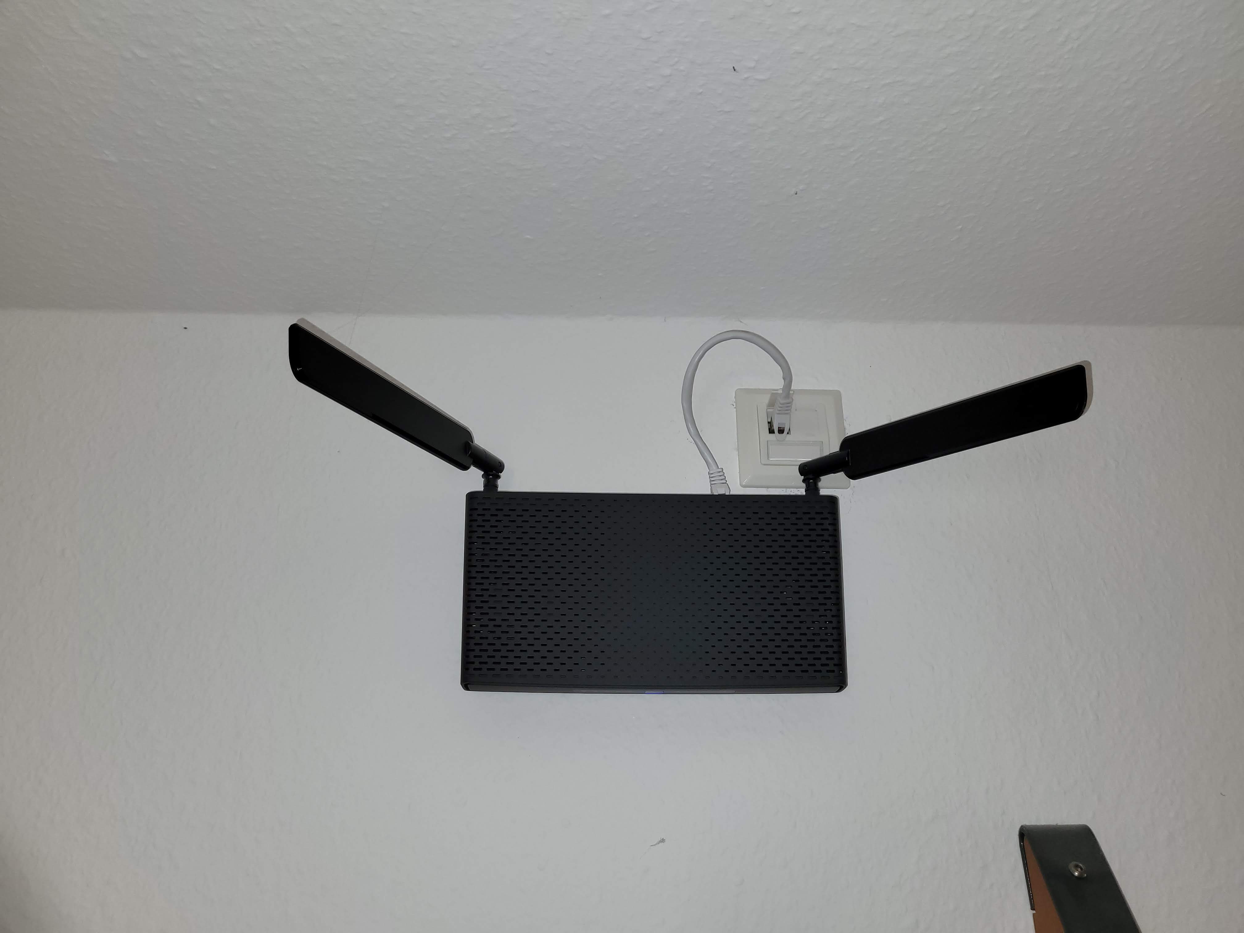

Den hAP ac³ ohne den Switch, dafür im weißen wAP-Gehäuse mit Löcher für Antennen.
*shut up and take my money*
Aber so...
Bekomme das riesen Teil nicht an die Wand genagelt, geschweige denn das Kabel mit dem feldkonfektionierten Stecker da so dran, damit es schön aussieht...
ja, der ac^3 ist in schwarz nicht schön an der Wand...es müsste ihn als Routerboard geben, dann könnte man sich was "drucken".
Allerdings, die runden EAP6xx von TP-Link sind auch kein kleiner Kuchenteller...eher ne fliegende Untertasse :ROFLMAO:
