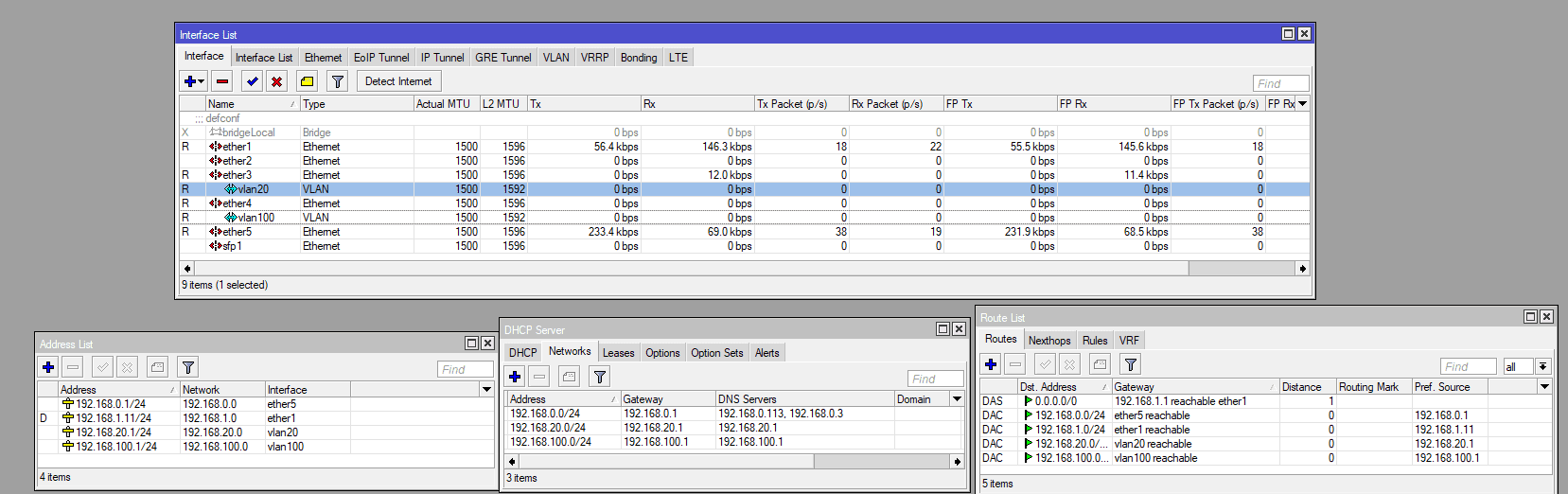

Switch hat, wie du sagst, auf Ether1 ein "R" für Running und Ether2-5 ist "S", also Slave. Auflösen kann ich das nur, wenn ich die Bridge lösche.

...glaube, das was Du unter "interfaces list" stehen hast ist bei mir der View "Interfaces" (weil ich=Web-Ui und Du=Windoof)...siehe mein erstes Screenshot.

Mit Interface-List meinte ich den zweiten Reiter in deinem ersten Bild.

Bei Interface-List ist bei mir auch ein LAN angelegt. Der war auf der Bridge, nun habe ich ihn auf Eth5 gelegt, damit das Internet wieder funktioniert.
