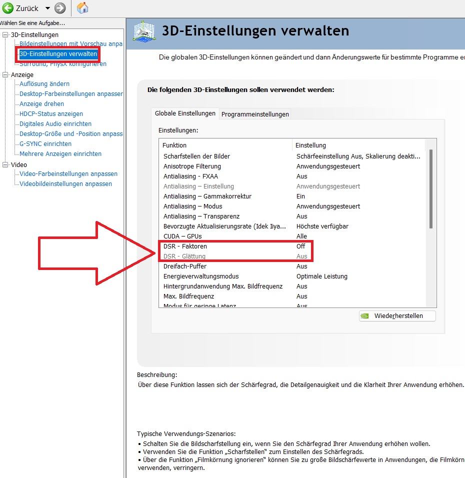

Das ist ein Fehler, dann ist wahrscheinlich 4k Supersampling bzw. DSR an (Bild unten), das kostet viel Leistung.

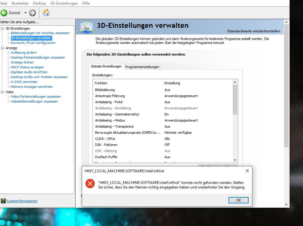

DSR ist aus und InfInst konnte nicht gefunden werden

...InfInst konnte nicht gefunden werden...
Du musst das in der Windows Registry suchen Ausführen-> Regedit, und den Verzeichnis Pfad so anklicken wie auf dem Bild.
Das würde dann die Probleme erklären, ohne Intel Chipsatztreiber taktet die Intel i9 9900K CPU nicht richtig hoch, das kannst du in CPU-Z sehen einfach mal beim spielen den CPU takt beobachten.
