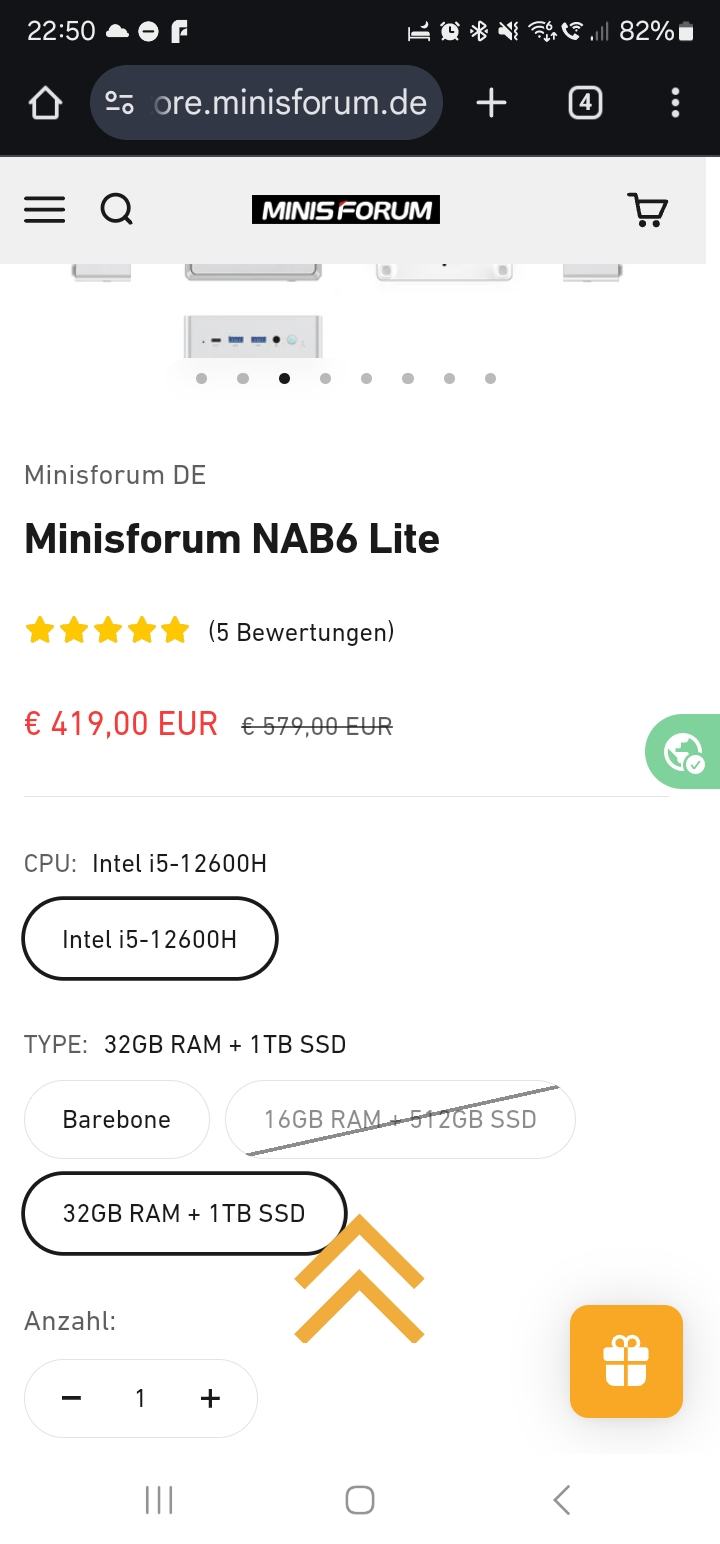

Jap, mittlerweile bin ich auch davon ein wenig abgerückt. Ich hätte ohnehin das System neu aufgesetzt. Was würdest du denn dann empfehlen oder ihr @n3cron ? Ich hatte auch den Minis Forum Mini-PC NAB6 Lite vorher ins VIsier genommen.
Ein konkretes System aus dem Hut nicht. Aber ich würde nach was mit Alderlake schauen i5 12600 sowas in der Art: z.B
Sie screenshot https://store.minisforum.de/product...F4sj7722T4pnW91r195HlJkEU2Pg-sfiH0blq4HSd6NII
Der hat sogar eine Intel Iris Xe.
Dies wäre dann ja sogar das System, dass ich vorher noch erwähnt habe. :d Dann steht wohl fest in welche Richtung es geht. Danke dir. :)
