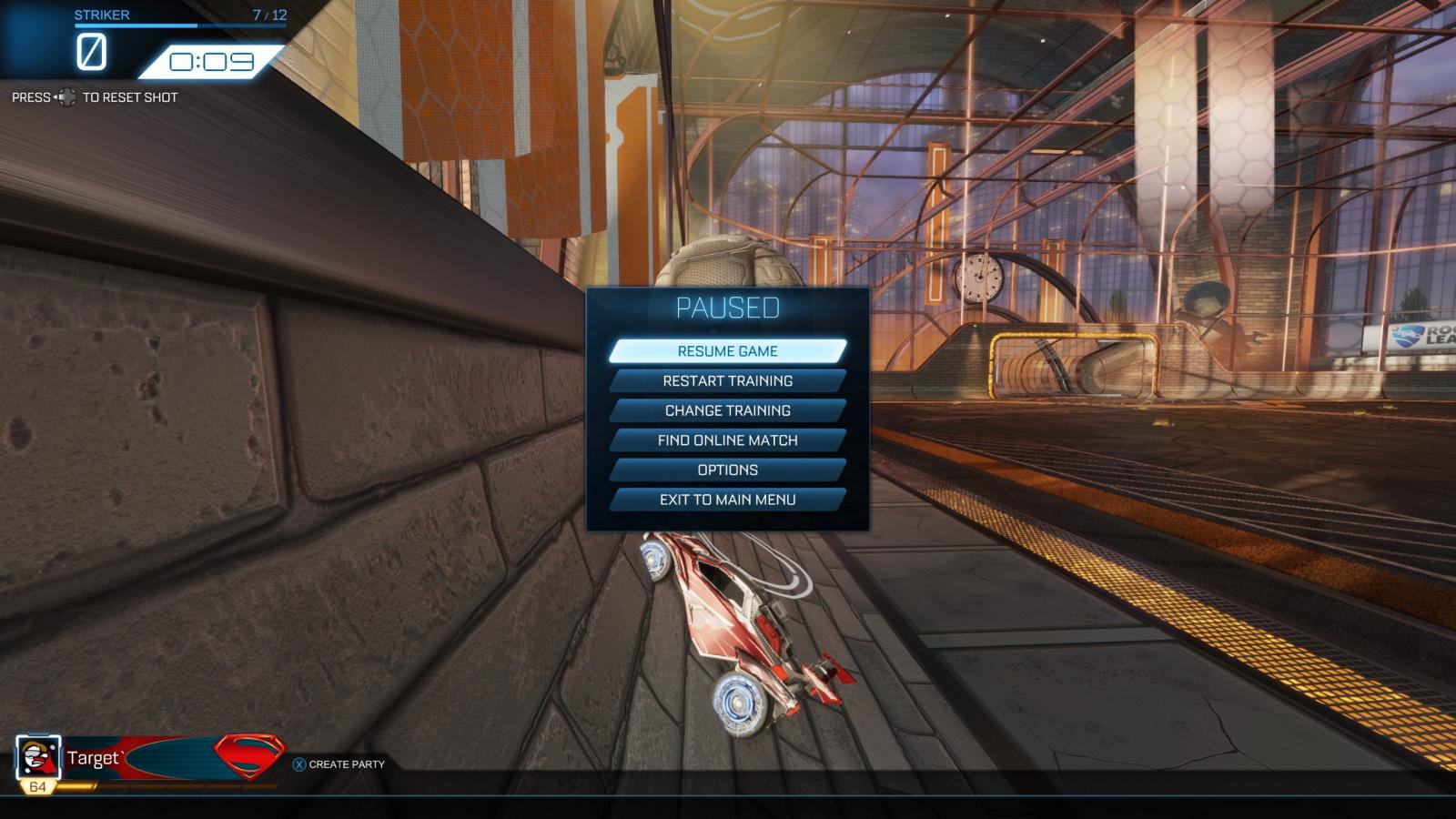

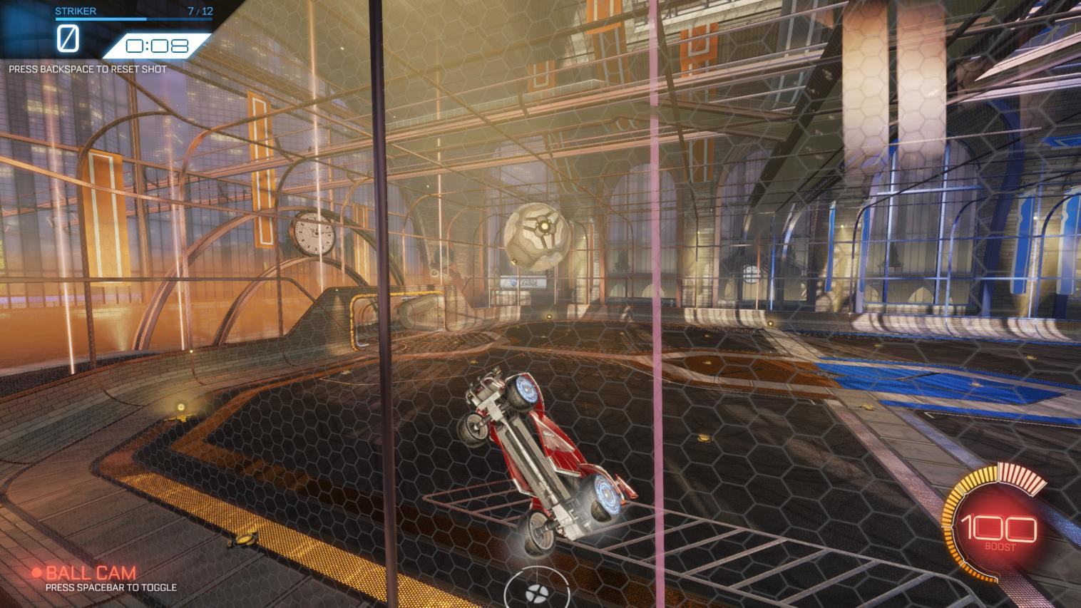

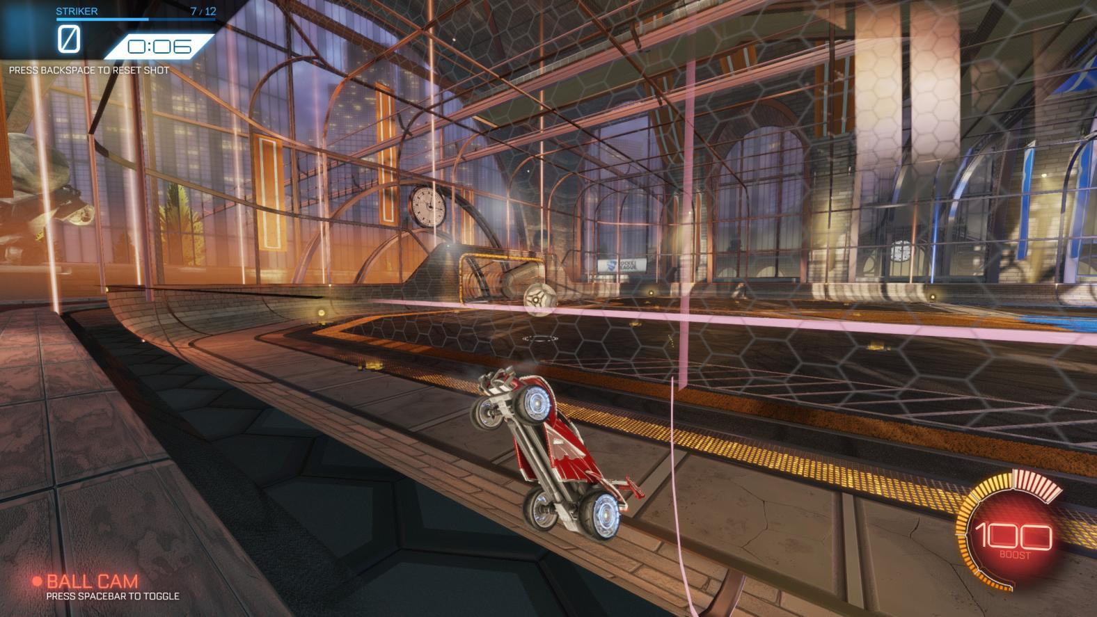

Edit: Im Anhang mal noch kurz 3 Bilder aus Rocket League. Man muss sich das so vorstellen: ein Teil der Map friert quasi wie ein auf meinem Bildschirm. Und diesen Teil habe ich dann so für 10 Sekunden einfach immer an der selben Position. Ist aber in anderen Games nicht so.
Bei mir das selbe. Vor paar Tagen Windows neu aufgesetzt (wegen SSD Wechsel), 1709 installiert und überall diese verdammten Rucker. Besonders stark im Windows Media Player.
10 Sekunden friert das Fragment auf dem Foto bei Rocket Leauge ein, bis es verschwindet.

Edit: Das Bios Upgrade Tool sagt: "No need to upgrade your Bios, or VGA Card not supported"
Sollte also aktuell sein!
Edit: Du hast das Bios der Ti gelinkt. hab die normale :P
ich upgrade!
Genau, die vertikalen Balken rechts im Bild meine ich. Habe das BIOS jetzt aktualisiert. Die Fragmente sind zumindest weg.
