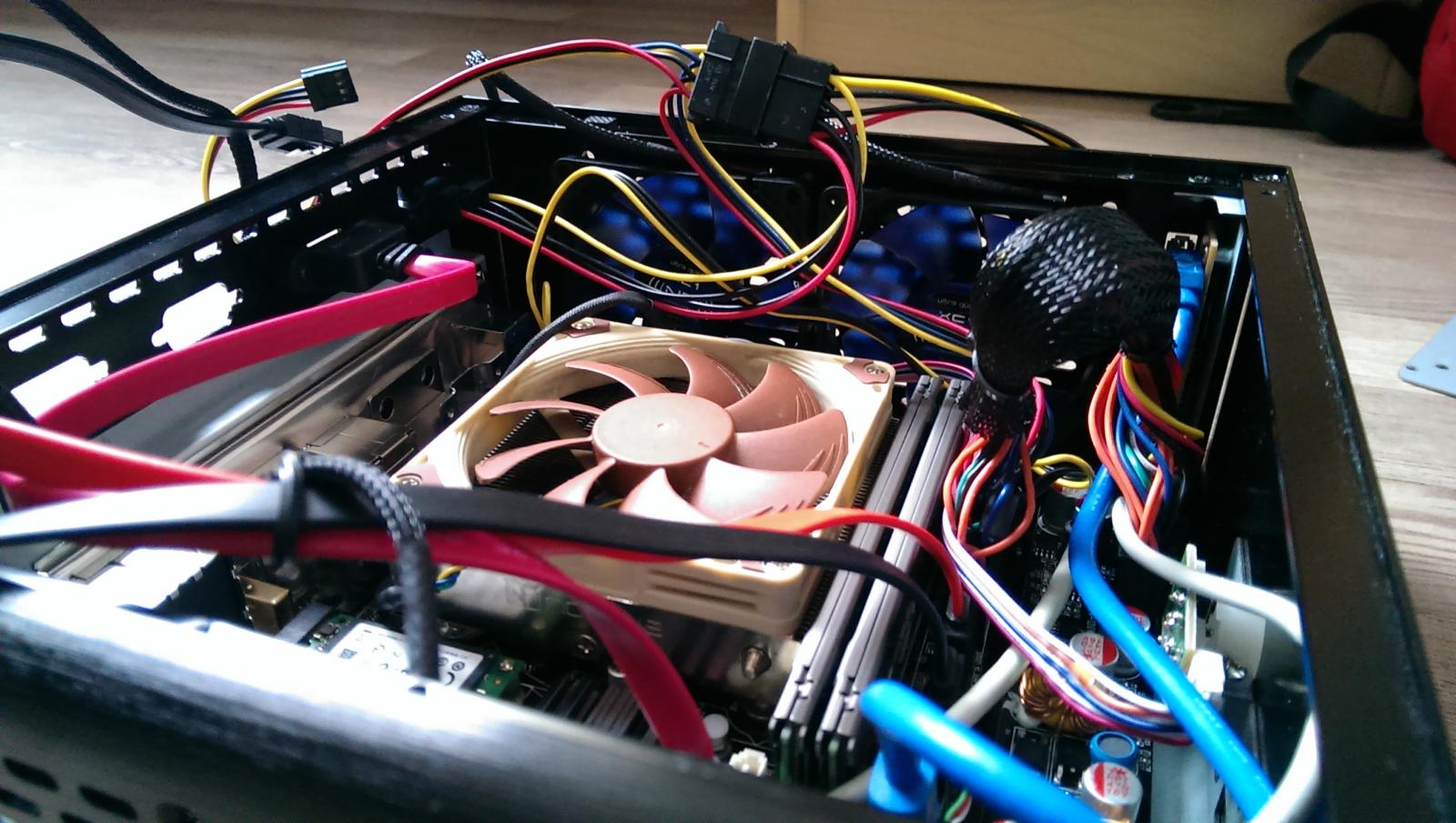

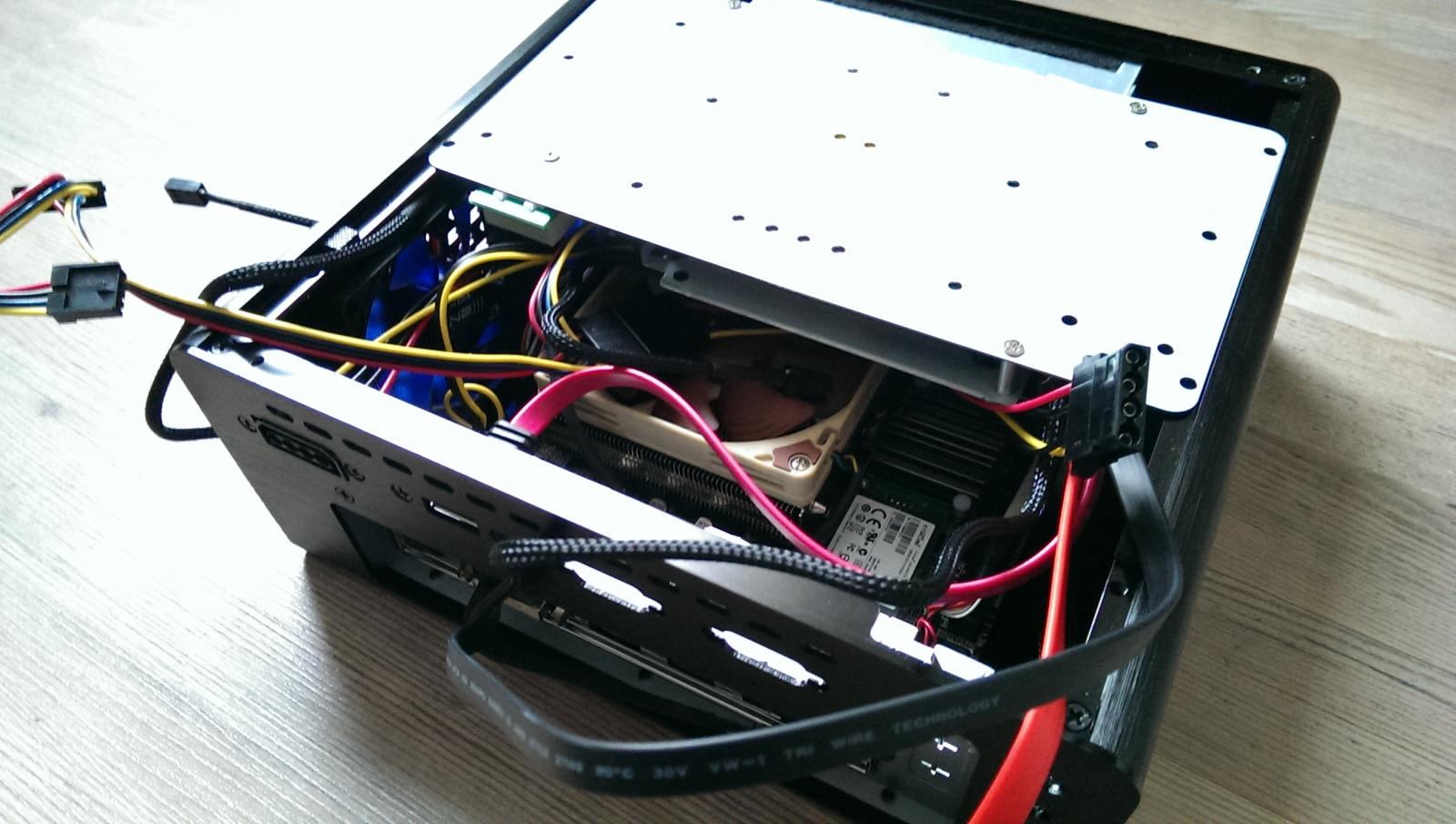

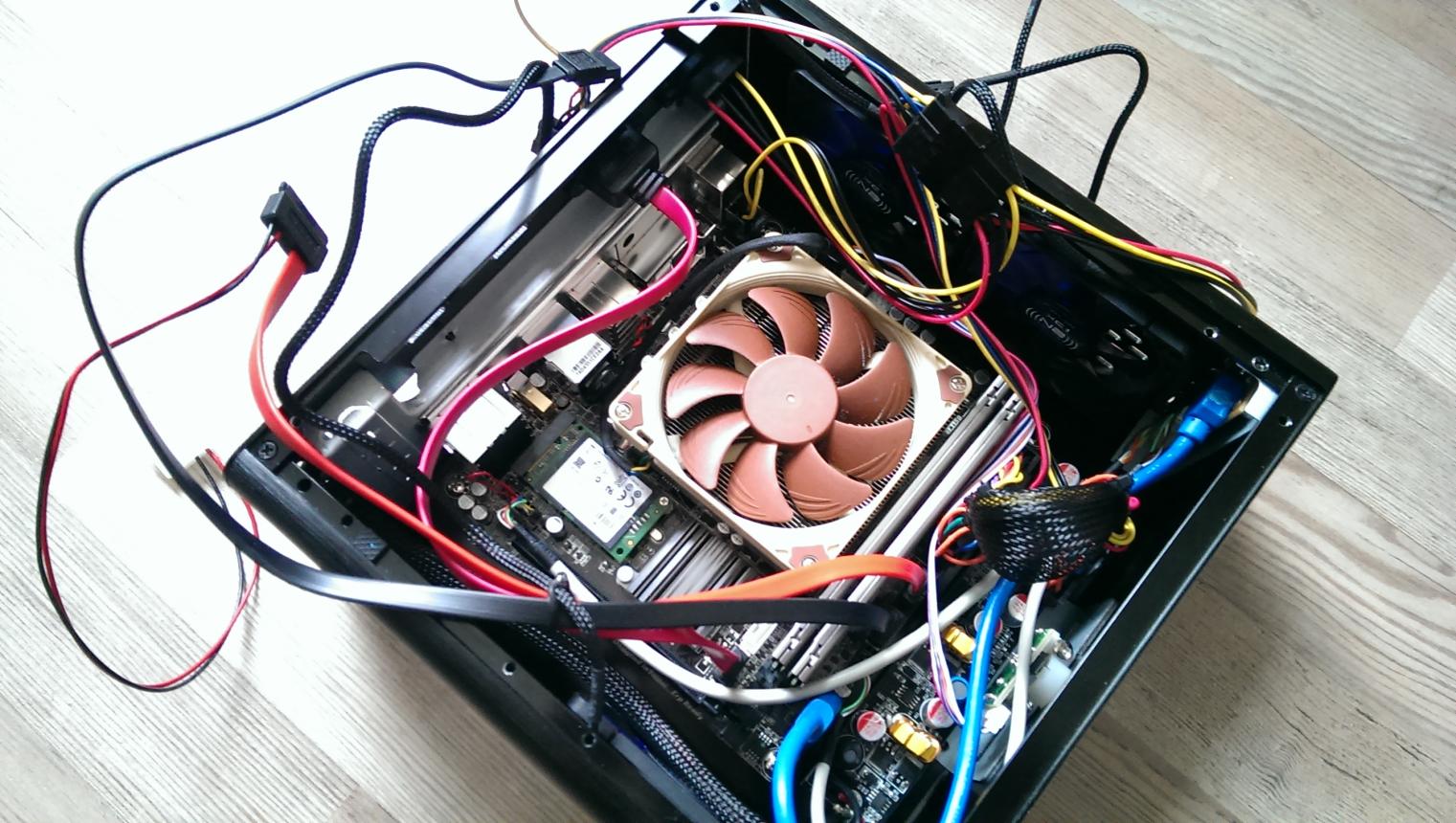

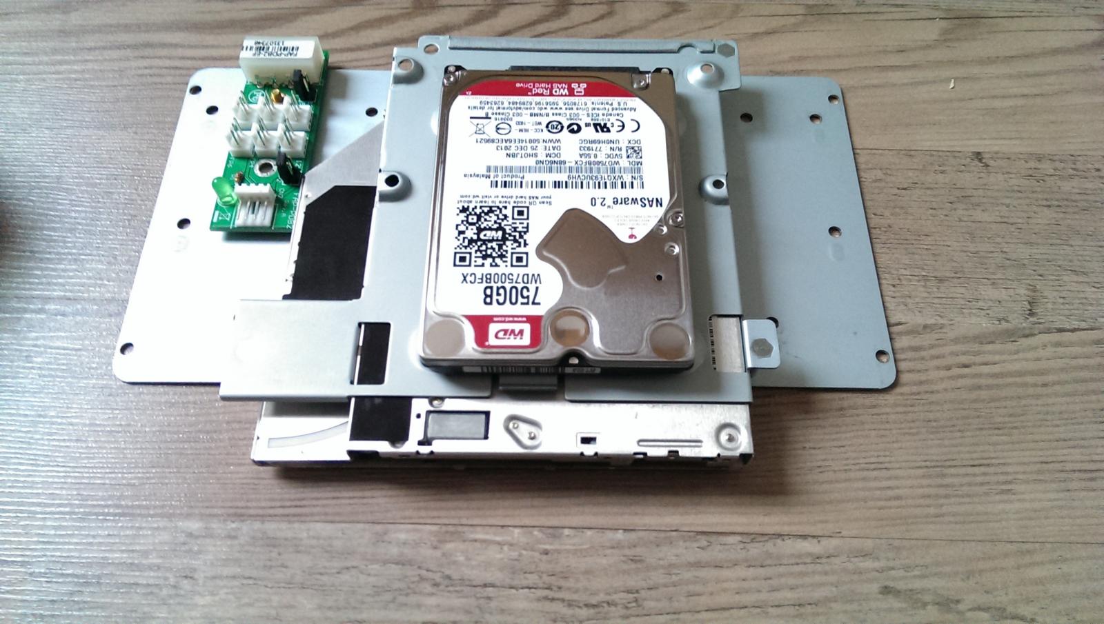

So, ich habe mal einen kleinen Zwischenstand für Dich.
Ohne die Grafikkarte geht es sogar noch einigermaßen, sieht recht überschaubar aus. Ich lasse die Grafikkarte deshalb auch erstmal weg.

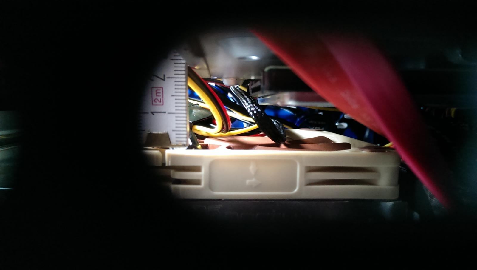

Verbaut ist der Noctua NH-L9i mit 39mm Bauhöhe.
Wie Du siehst, sind bis zur HDD noch ca. 1,2cm Platz, die der Lüfter aber auch zum Ansaugen nötig hat, sonst gibt es unnötig laute Strömungsgeräusche.
Fummelig wird noch die Verlegung der Kabel, sodass die weder in den CPU-Lüfter, noch in die Gehäuse-Lüfter geraten...
Ich kann grad leider nur zwei der 5 bilder sehen aber soweit sieht es ja mal ganz nett aus. Hast aber recht schon ein wenig eng das ganze. Wenn klappt kommen meine fehlenden teile heute und ich kann morgen schon ein wenig basteln. Für welches os hast du dich jetzt entschieden?
Ja das saubere verkabeln wird in dem Gehäuse schon ne kleine Herausforderung.
...zumal das ATX Kabel sehr unflexibel und das Frontpanel-Kabel recht kurz ist.
