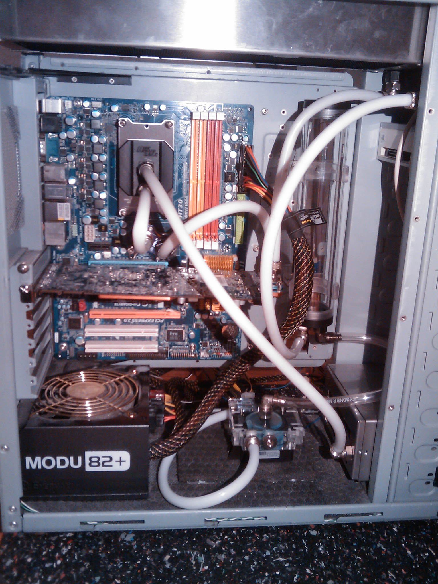

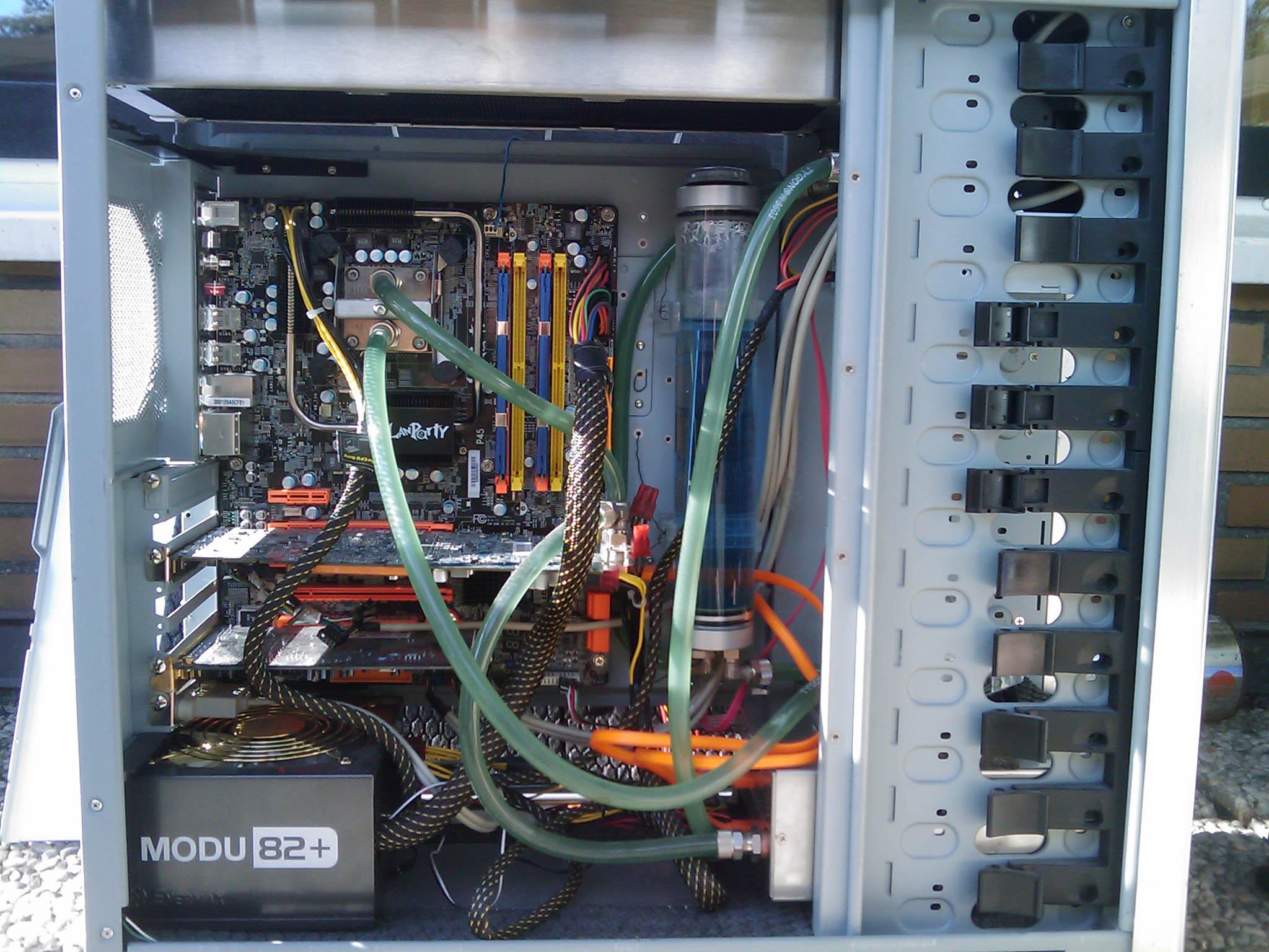

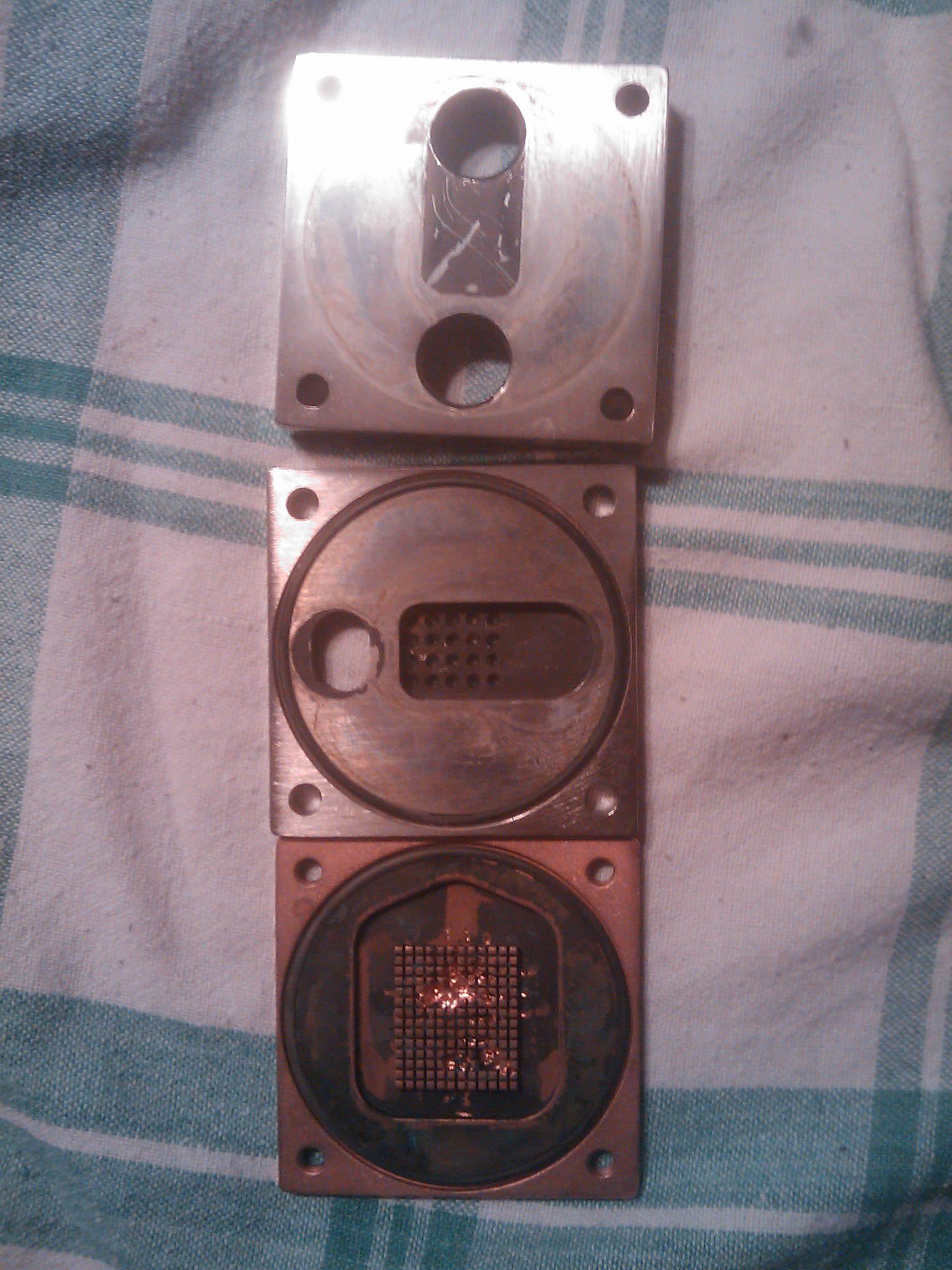

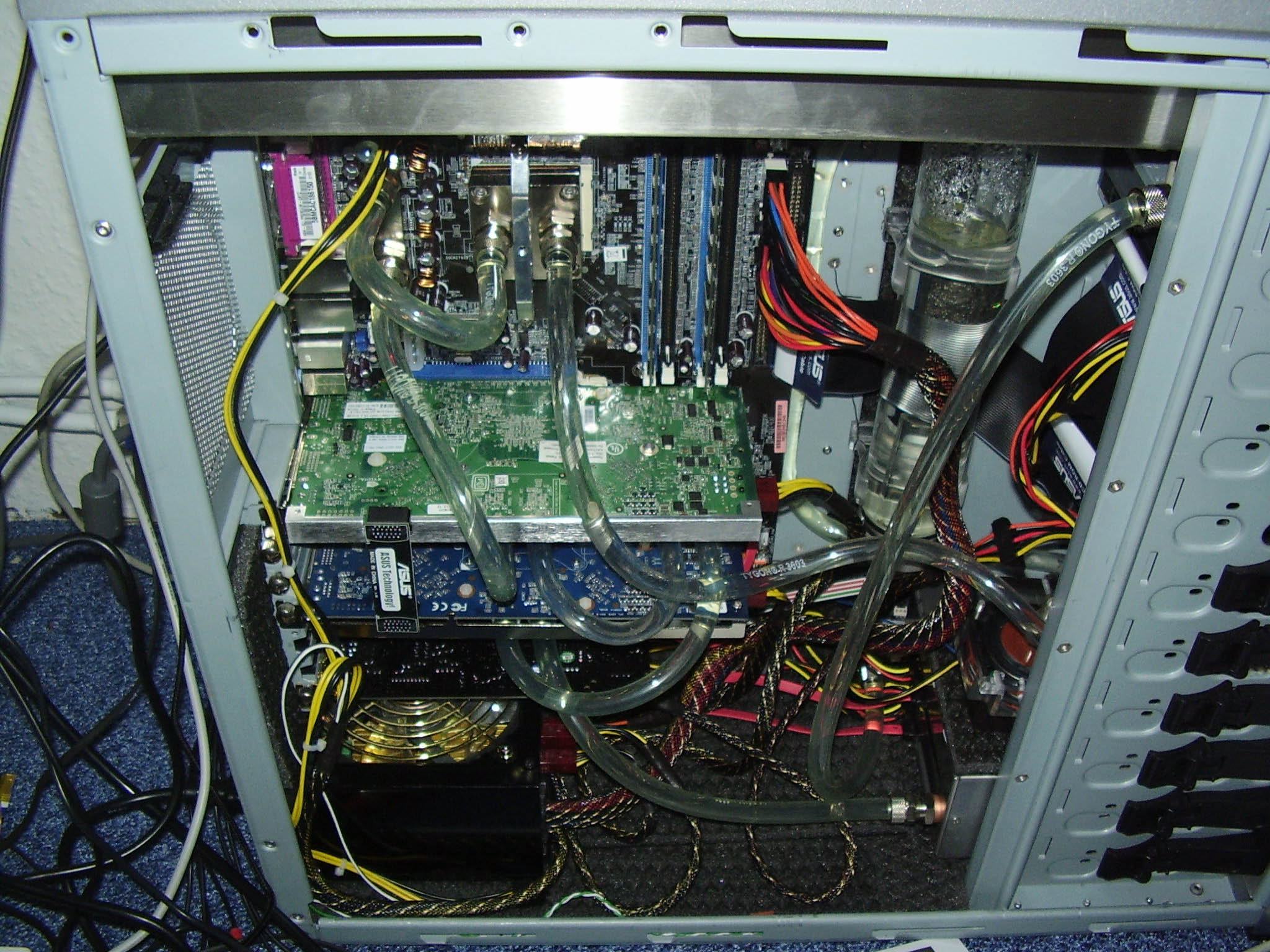

Moin,
eigentlich war ich ja ganz glücklich von der Wasserkühlung los gekommen zu sein.
Erhaltene Garantie für Wasserkühlungsumbau der Grafikkarte war damals noch in weiter ferne. Fullcover Wasserkühler unbezahlbar als Schüler. Fiesen Fraß und Korrosion im Kupferkühler. Algen in den Schläuchen. Nicht zuletzt der Aufwand eine Komponente zu tauschen.
Eher durch Zufall bin ich auf eine neue Generation Pumpe/AGB von Aqua Computer gestoßen und die hat mir wieder Lust drauf gemacht (ULTITUBE D5 100). Zumal ich nie wirklich glücklich war mit dem Geräuschlevel der Luftkühlung. Auch wenn ne Grafikkarte wie meine Sapphire Vega 56 Puls mit ach so niedrigen 34db angepriesen werden. Ich find das immer noch ganz schön laut. Ebenso der Dark Rock Pro 4.
Ich stöber nun gerade so durch das Angebot und finde einen airplex radical 4/280 und überlege "ob das wohl reicht"? Ich war mit der Performance meines 360er Radis immer zufrieden. Kann leider nicht mehr sagen was für einer das war. Werde noch ein paar Bilder anhängen. Jetzt finde ich aber bei Leuten die was auf sich halten immer nur 480er, 2x360er oder mindestens 360+280 in ungedämmten ungefilterten Gehäusen mit Glasscheibe. Da frag ich mich. Ist die TDP heute so viel krasser als früher?
Gut, ich hab immer nur Midrage verbaut gehabt und das soll sich mit der nächsten Generation ändern. Zu dem 3700x (was ja immer noch Midrange ist) soll der Nachfolger der 2080 TI kommen bzw. was auch immer ATI in den Ring wirft was dort mithalten kann. Ich hoffe auf 3840x1600 auch in modernen Spielen mit 80-100 FPS.
Mein Punkt ist. Ich würde ungern die Oberseite des Gehäuses öffnen. Ich möchte kalte Außenluft durch den Radi Pressen und überall von den Staubfiltern und Dämmmatten profitieren. Da ermöglicht das Gehäuse maximal den 280er vorn. Evtl noch einen 140er hinten. Wie viel das auch bringen mag. Mein Ziel ist es nicht zu übertakten. Von mir aus können die Komponenten auch Hitzetechnisch auf Lüftkühlungsniveau pendeln. Schön wäre es halt wenn Highend auf sehr guten Wakü Komponenten mit den genannten Einschränkungen laufen. Realistisch oder nicht?
Gruß,
Uschi
PS: Die SLI Bestückung müssten 7800 GT gewesen sein. Absoluter Fehlkauf damals. Aber ich war jung und unerfahren. ^^ 2x65w TDP waren auf jeden Fall nicht das Problem. Ne ATI 6970 und n AMD Phenom ii x4 965 war schon eher auf heutigem Level. 250w+125w TDP.
PPS: Ich könnte mir vorstellen der Radi was einer aus der Alphacool NexXxoS Serie.
Falls das mit dem einen 280er ne vollkommen schwachsinnige Idee ist, wäre das natürlich auch eine valide Antwort. 😅
