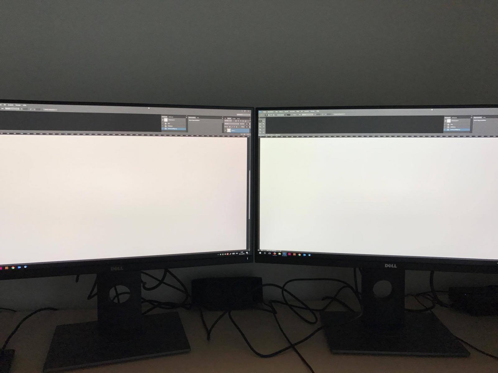

Hallo zusammen,
ich habe mit über Comtech 2 Dell Ultrasharp UP2716D gekauft und per Displayverkettung angeschlossen.
Habe beim ersten mal zwei Monitore mit Revision A02 (Produktionsdatum Juli 2016) erhalten. Einer davon hatte einen Gelbstich in der linken Bildhälfte, beim anderen ging der Touch-Powerbutton nicht mehr aus.
Also beide zurück geschickt und die gleichen nochmal geordert. Geschickt bekommen habe ich 2 Monitore mit der Revision A00 (Produktionsdatum September 2015).
Habe nun beide angesteckt, wieder per Displayverkettung aneinandergehängt und per Displayport am Rechner angeschlossen.
Da mir die Farbgebung allerdings wieder etwas merkwürdig vor kam, hab ich bei beiden einfach mal Helligkeit und Kontrast voll aufgedreht.
Wie ich vermutet habe werden hier die Farbunterschiede sehr deutlich sichtbar. Beide Monitore haben in der linken Hälfte einen Gelbstich - der eine etwas stärker als der andere Monitor.
Einer von den beiden Monitoren wird nach rechts hin dann etwas rötlicher, der andere eher nen Tick Blaustichiger.
Im direkten Vergleich mit einander, ist das gut erkennbar.
Muss ich bei Monitoren, bei denen der Hersteller mit Premium Color wirbt und die einen Stückpreis von 550,- € im Angebot haben wirklich mit solchen Farbunterschieden leben? Ist das normal bei den ganzen Displays heutzutage?
Oder habe ich nur gehörig in die Toilette gegriffen bei 4 von 4 Monitoren.
Beispielbild im Anhang. Bitte beachtet das Kabelchaos nicht, war wirklich bloß ganz kurz angeschlossen zum Testen.

Hast du mal im OS/Grafikkarteneinstellung kontrolliert ob auch für beide Monitore das jeweils richtige Farbprofil verwendet wird. Nicht das eventuell dem ersten eins zugewiesen ist dem zweiten aber nicht.
Die Einstellung der beiden Monitore hast du schon mal akribisch mit einander vergleichen? Nicht das einer davon wirklich eine Rückläufer ist den schonmal jemand "verstellt" hat.
Wenn wirklich alles gleich eingestellt ist wäre mir der unterschied auch zu groß(selbst wenn man das eventuell noch rausklibrieren könnte). Sieht fast schon so aus als wäre da zwei unterschiedliche Displays verbaut. Ist diesbezüglich irgendwo was zu erkenne ob das eventuell unterschiedliche Revisionen sind?
@Progears: Falls du dran denkst - halt mich doch bitte mal auf dem Laufenden. Habe das Gefühl, dass ich noch länger auf Monitorsuche sein werde. Sollte das mit dem BLB zu stark werden, wär das für mich durchaus ein dicker Minuspunkt.
@panooli: In dem Bereich wird eigentlich eh kalibriert, ja. Allerdings bringt das nicht viel wenn die linke Monitorhälfte schon von Werk aus eine andere Farbe aufweist als die rechte. Und das selbe Spielchen beim 2. Monitor dann noch einmal. Dass das Bild nach links hin gelblicher wird, konnte ich bisher bei 3 von 4 der Dell Monitore beobachten.
An den Einstellungen der Grafikkarte bzw. dem Farbprofil kann es nicht gelegen haben. Dell Monitore kann man untereinander verketten, heißt ich bekomme das selbe Bild angezeigt und es läuft auch alles über einen einzigen Grafikkarten-Steckplatz. Der Rechner erkennt diese Konstellation auch nur als einfachen Monitor. Wir nehmen also einfach das Bild und spiegeln es auf den 2. Bildschirm. Beide Monitore hatten die selbe Revision und sind auch im selben Monat gebaut worden. Auch die Einstellungen war die gleichen. In dem angehängten Beispielbild aus dem ersten Beitrag sind lediglich Kontrast und Helligkeit voll aufgedreht um die Unterschiede auch auf dem Foto deutlich erkennen zu können.
