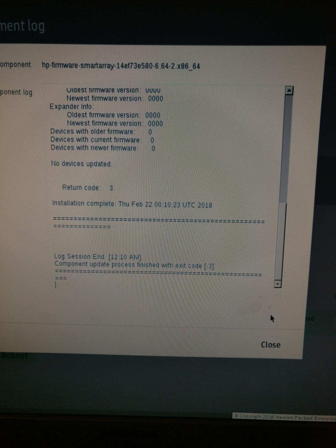

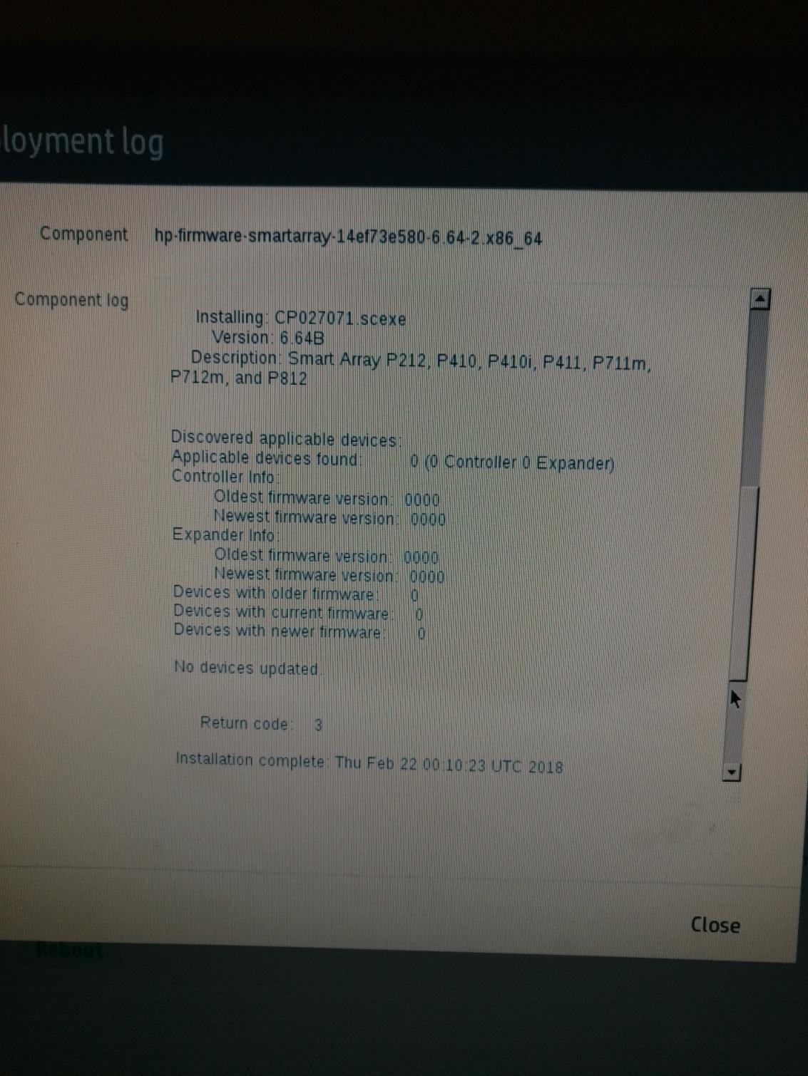

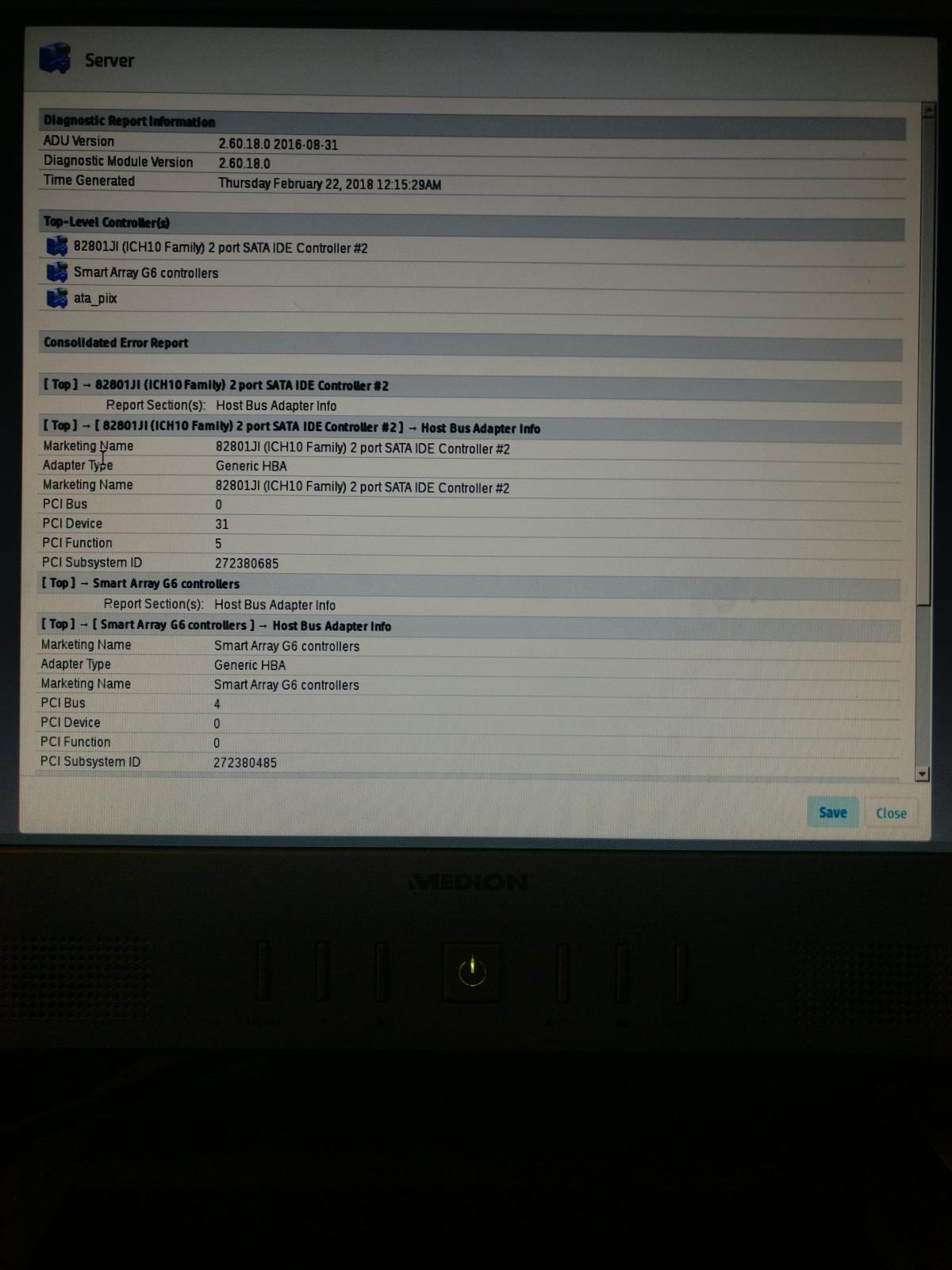

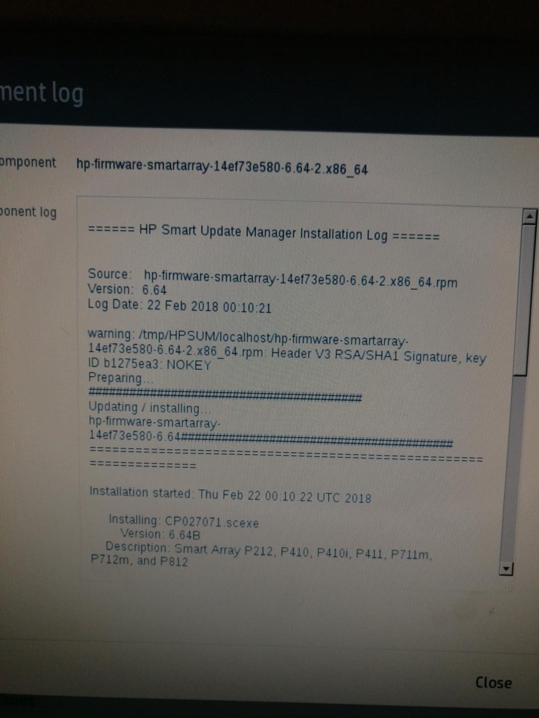

Dann habe ich vom SPP 2016.10.0 (auch mit post production SPP G7.0 probiert) gebootet, um die firmware zu aktualisieren. Er findet nach Vergleich der baselines auch update-bedarf, und zwar für das smart array (p410i). Wenn man auf deploy geht, sieht es zuerst gut aus, aber am Ende kommt " Install done with error(s)". Laut log findet er den p410i controller nicht: Applicable devices found: 0.

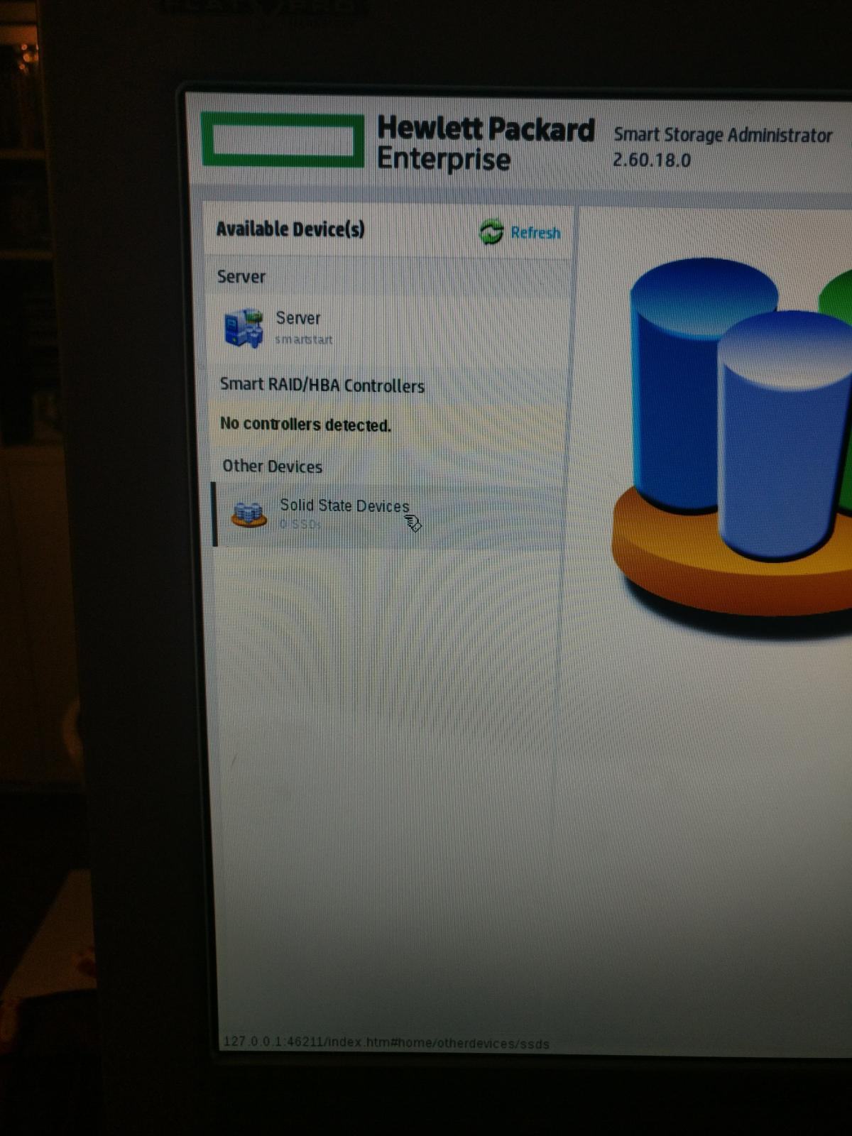

Wenn ich vom SPP boote und den Smart Storage Administrator aufrufe, findet er auch keine Raid Controller.

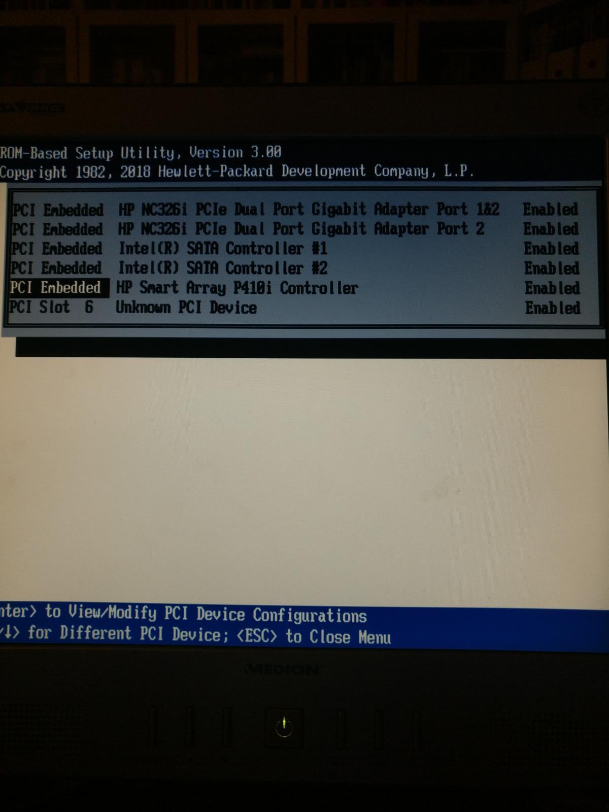

Wenn ich beim Booten die Option Rom Messages einblende, sehe ich ,dass der p410i initilaisiert wird und ich kann auch mit f8 die Option ROM Configuration for Array Utility aufrufen und dort logical volumes anlegen. also da "sieht" er den raid controller.
der raid controller ist im bios natürlich enabled.
Mein anderer Server ml310e gen8 hat das SSA bereits integriert und das kann ich (auch ohne SPP) aufrufen beim Booten, und da sieht man auch alle controller.
brauche ich ein älteres SPP, um einen kleineren Versionssprung der firmwar ezu haben? was läuft da schief? warum kann ich das p410i nicht updaten bzw warum wird es mir als not found angezeigt im SSA und beim SPP-update, aber Das option rom configuration for array utility sieht es??? schaut euch bitte die bilder an:

habe mittlerweile win2012r2 installiert (direkt auf die hardware) und deine exe ausgehführt. es ging. er bootet gerade neu und jetzt sagt er mir, nachdem er den p420i initialisiert, dass ein firmware update recommended ist.
ich boote jetzt nochmal ins spp, mal sehen, ob jetzt was anders ist....
- - - Updated - - -
@martingo und konfetti:
leute, ihr seid spitze. habe eben 8nachdme ich wie von konfetti vorgweschlagen martingo`s exe aus win2012r2 heraus upgedatet habe, nochmal das spp gebootet. diesmla hat es viel mehr updates gefunden. deploy hat funktioniert. eure tipps waren goldrichtig.
ich habe zwar eigentlich gedacht, dass ich nach dem update auch das ssa direkt auf dem proliant habe, abr dem es offenbar nicht so.
ich boote jetzt nochmal vom spp und öffne darin das ssa. mal gucken, ob jetzt der controller des p410i darin auftaucht.
wenn ich wieder daheim bin, lsse ich nochmal das spp 2017.04.0 drüber laufen, weil das nach meinem wissenstand das aktuellste spp für g6 ist. und das post ptoduction g7.1
nebenbei so eingedanke: kann es sein, dass für ein firmwareupdate des raid controllers ein OS installiert sein muss?
- - - Updated - - -
juhuuu, im ssa aus der spp-cd heruas gestartet ist der raid controller jetzt da. ich bin happy.
nochmal danke an euch 2, habt mir echt geholfen, danke danke danke.
