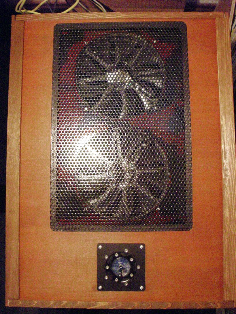

Habe einen Mora 2 mit 4x 200 ( wenn mich nicht alles täuscht ) Cooler Master.
Zwei oben und zwei unten mit Abstand montiert.
Gekühlt wird CPU und Graka, und ich muß sagen das selbst nach stunden langen Gaming oder Video rendern/bearbeiten der Mora 2 auch ohne das die Lüfter laufen, genug Kühlleistung hat.
Habe in der Aquasuite eingestellt, das zwei Lüfter ( einer oben und einer unten ) bei 33 Grad Wassertemperatur anlaufen.
Die anderen beiden werden erst bei 35 Grad dazugeschaltet.
Das passiert im Normalfall nicht.
Mache ab und zu einen Lüftertest, um zu sehen ob die beiden Teile noch funktionieren. ;-)
Passiv läuft der Mora 2 super.
Man könnte sagen ausreichend Kühlleistung vorhanden.
Mittlerweile sehe ich die Lüfter fast nur noch als Gimmik an.
Sind ja nur selten in Betrieb.
Wer natürlich alles an Kühlleistung braucht, braucht auch Lüfter.
Meine Empfehlung - Große Lüfter sind gut und schön leise.
Gruß
