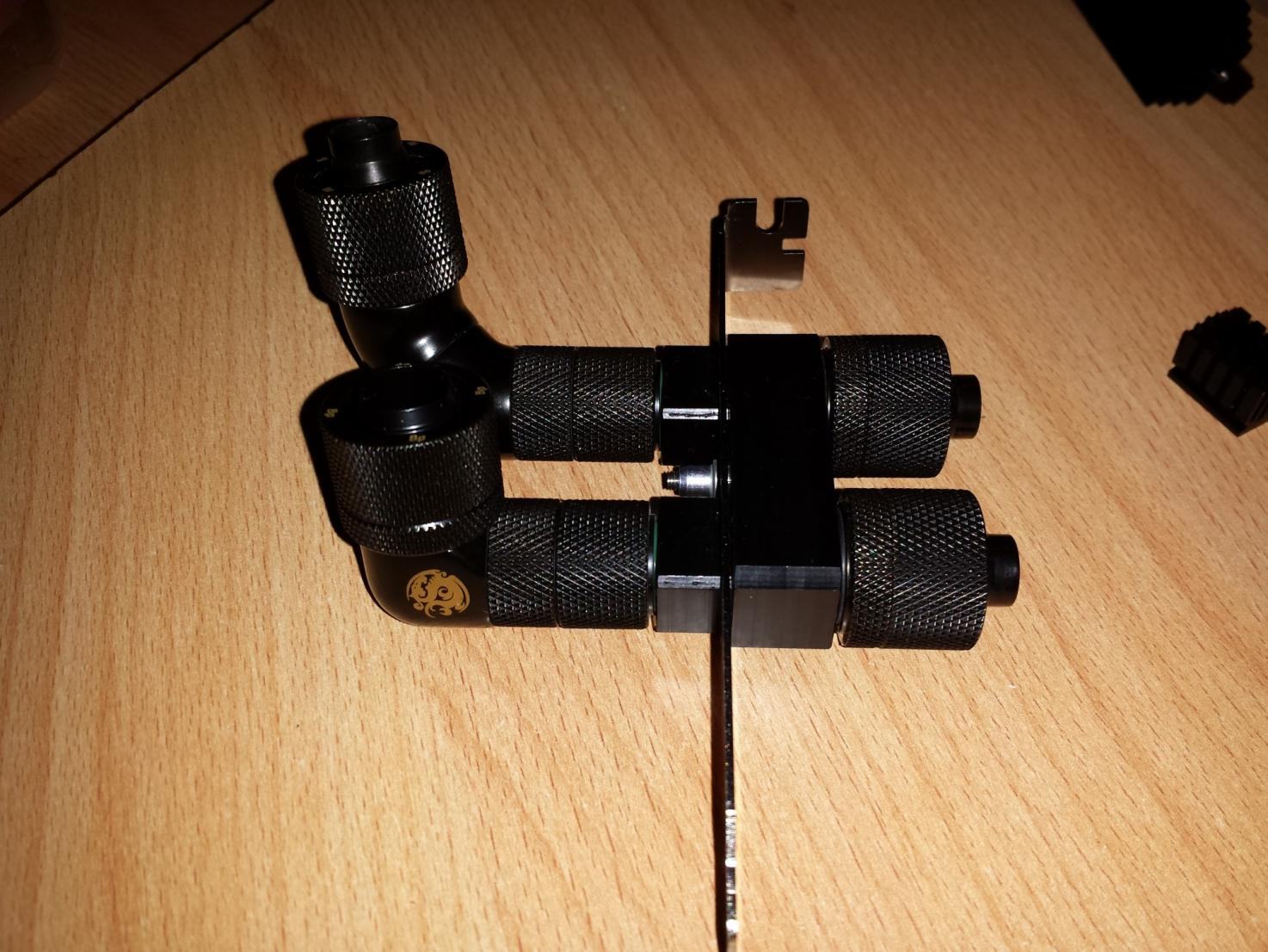

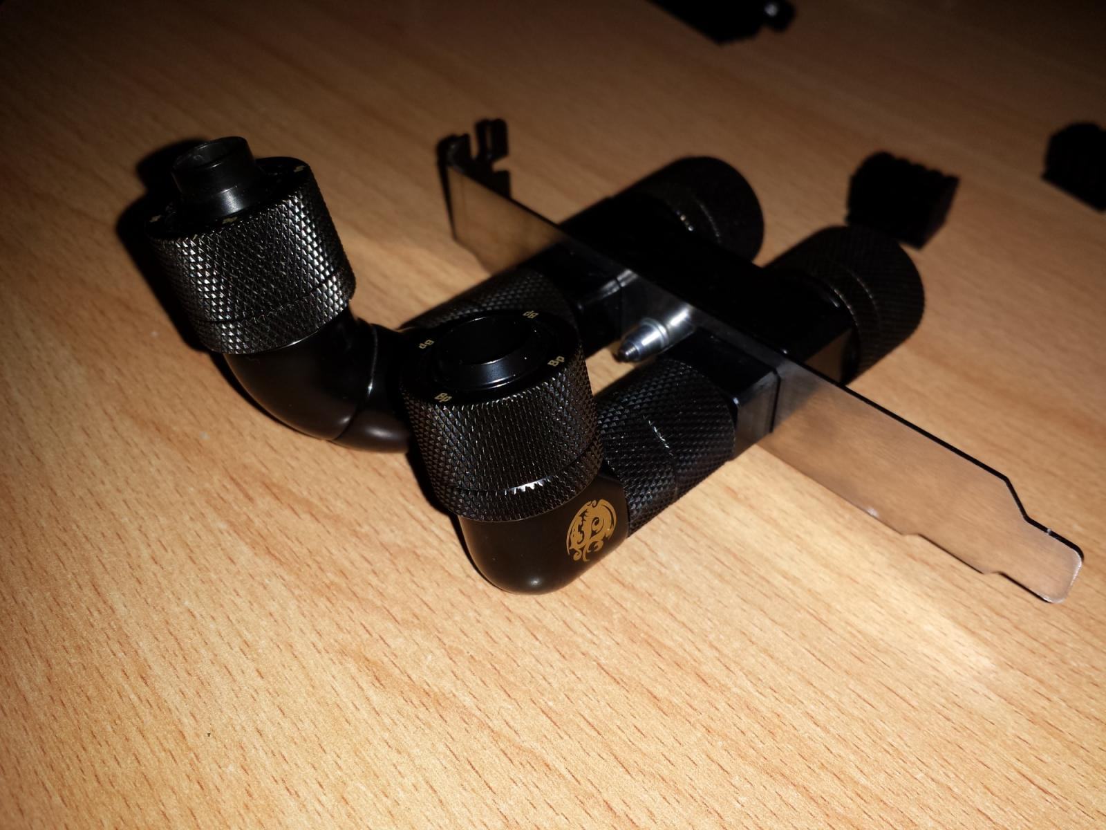

So ungefähr ?
das Kostet so 90 Euro :) OMG ^^

da hast Du aber keine Schnelltrennung vom Mo-Ra drin UND die Slotblende wird nur mit der Mini-Schraube am Gehäuse befestigt. Ich werd mir demnächst auch einen Mora zulegen, aber bin nicht sicher ob die slotblende mit stabil genug ist..
Das sieht aber nicht so hübsch aus, unterschiedliche Winkel, keine trennbare Verbindung und so. Nur weil Bitspower drauf steht ist es nicht automatisch cool.
Wozu sind zwischen den Winkeln und der Slot-Blende noch Verlängerungen? Kommst du sonst nicht an die Anschlüsse?
Leute ich habe ja extra geschrieben ob das was Taugt ?
Habe es ja nicht selber ist ein Thread in einem anderen Forum .
Ich suche ja nach einer guten sauberen und optisch ansprechender Lösung... !
Merci ^^
