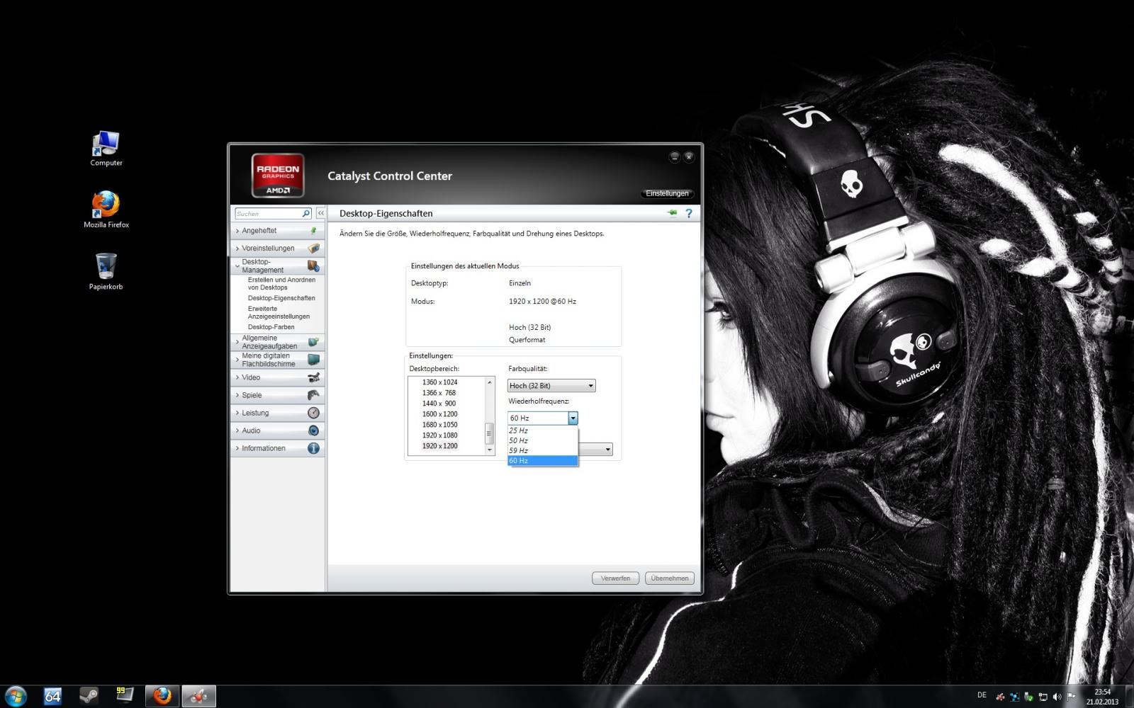

Ui läuft doch unter AMD, das war aufjedenfall nicht immer so das EVGA AMD supportet.
Bei mir schaut das so aus, kann da keine HZ Zahl einstellen...

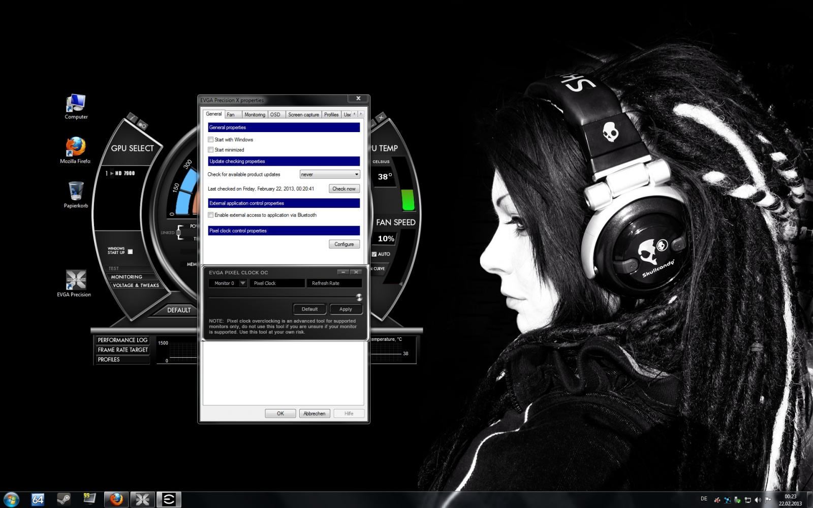

Kann mal wer das evga tool in der version 4.0 hochladen? irgendwie kommt meine bestätigungsmail von evga nicht..

das evga tool lässt keine möglichkeit zu etwas am monitor zu vrändern, habe eine hd5850, wie haste das problem gelöst @Shariela?

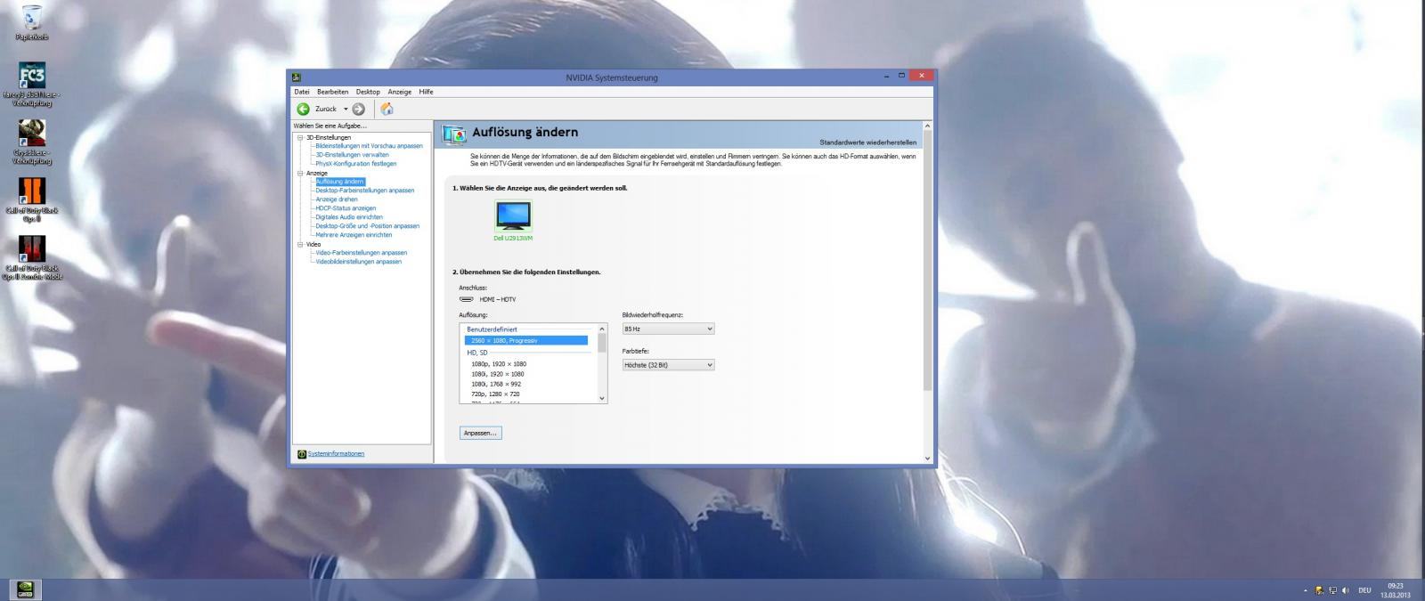

Ich hab seid Fr. ne 780er und direkt auch mal dran gesetzt meinen Monitor zu "übertakten", was schon sehr geil ist :))
Anstelle von 60hz laeuft er nun auf 77hz . ab 80 sagt der Monitor: Nicht optimale Einstellungen!.
