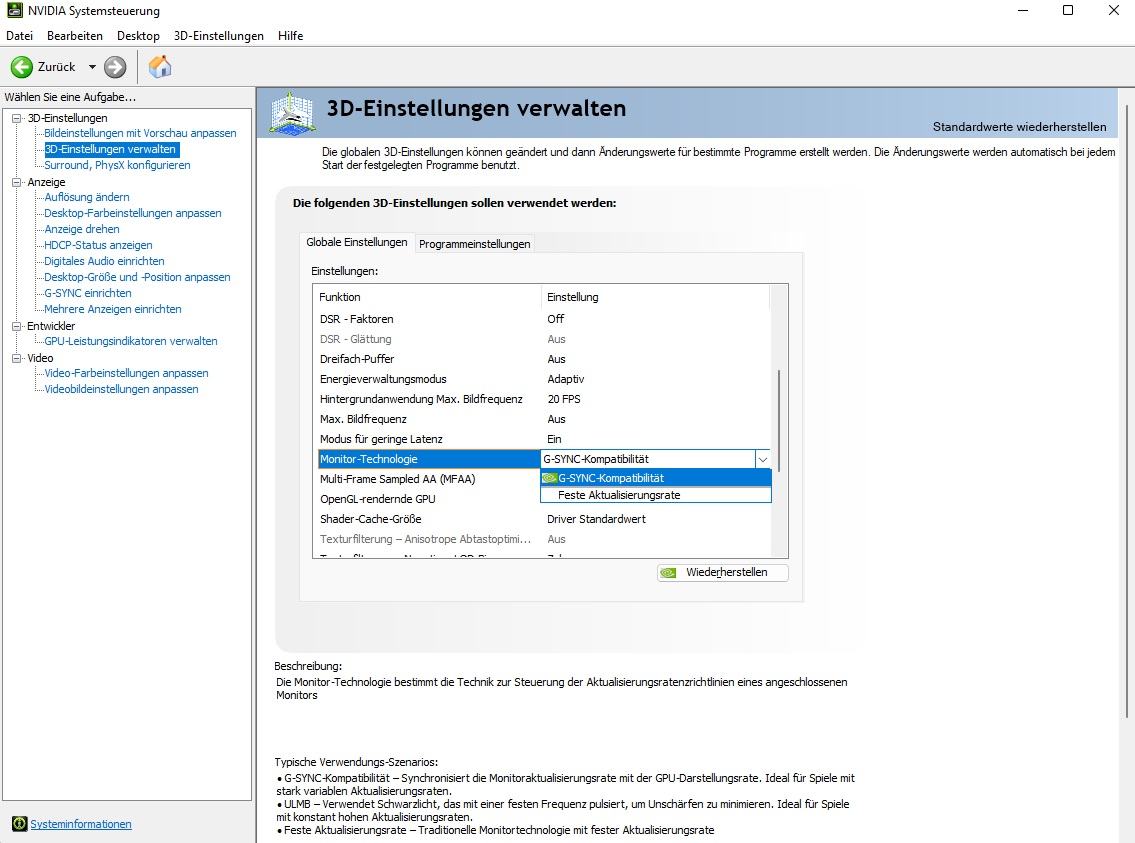

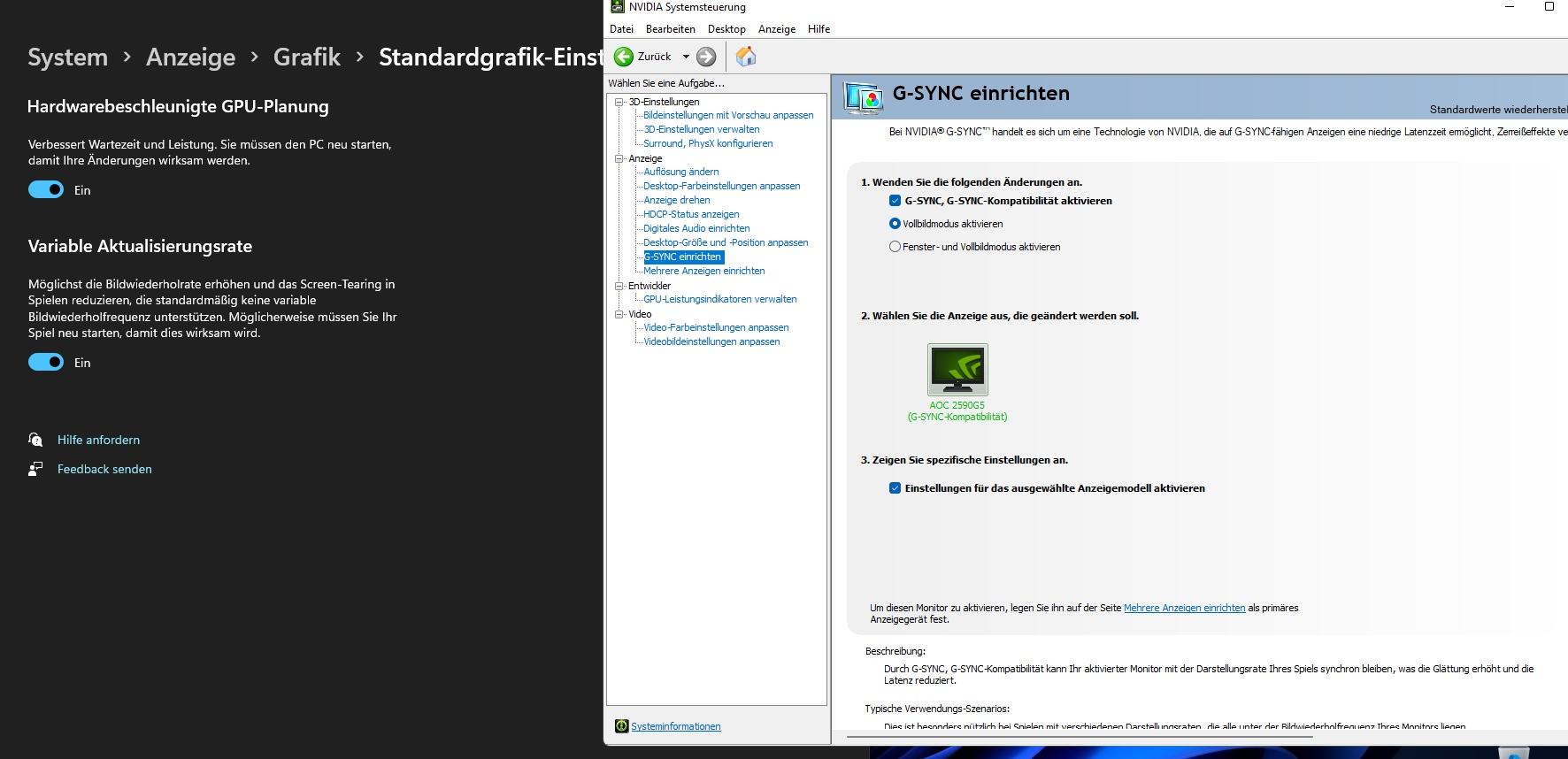

Können die G-Sync/Freesync (g-sync compatible) ?
Wenn ja, mal umstellen auf feste Aktulisierungsrate und dann wieder einschalten im Prinzip.
Auch immer am besten bei Vollbild belassen, siehe Screenshots, das ist oft mal buggy

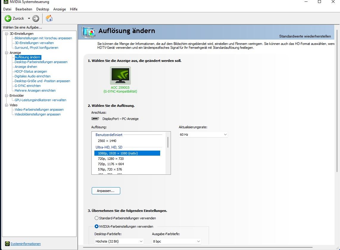

Einfache Testmöglichkeit, Auflösung runter, einfach mal auf 1920x1080 stellen, 60hz, Desktop-Gröse und -Position anpassen, auf Skalierungsmodus, Seitenverhältnis, vornehmen mit Anzeig und den Haken rein bei "Von Spielen und Programmen fesgelegten Skalierungsmodus außer Kraft setzen" wenn das ohne Probleme geht, liegts offenbar am Kabel.

Damit das Sync des Monis getriggert wird, braucht es ein Signal seitens der GraKa.
Ergo 1: Nix Sync im Quellmaterial = nix Sync-Signal von der GraKa = nix Sync im Moni.
Ergo 2: Der Moni kann fluffig in der ihm gegebenen Hz-Frequenz takten.
Und das Beste an der Sache: Er tut es.
Moni sagt protzig: 'Ich bin ein 144-Hz-Moni' und die GraKa schaufelt ihm willfähig 144 Bilder/Sek. zu. Bei einem 24Hz-Video halt 6x hintereinander den gleichen Inhalt, da kennt die GraKa nix.
Son Stuss kann man nur von sich geben wenn man keinen Monitor hat der genau dieses Feature eben nicht unterstützt..., ich kanns dummerweise Vergleichen weil ich daneben als Zweitmonitor einen habe der es nicht kann..., oder halt fehlkonfiguriert das ganze...naja.... oder man was an den Augen hat...
Das Ding an sich ist schon, das der Desktop, also Windows alleine schon erstmal mit der Anzahl an Bildern läuft die Hz die der Monitor hat und man eingestellt hat, was dann Software anstellt, je nach Einstellung nur bei Vollbild oder auch mit Fenstern, ist eine ganz andere Geschichte...
Wenn man ein wenig davon verstehen würde, Last auf CPU und Grafikkarte dadurch durch die Hardwarebeschleunigung hat, liegt das am Codec, in dem Moment wird Decodiert ganz im Gegenteil eben wenn man vor dem Upload etwas für YouTube konvertiert (das ist nämlich das Encodieren)
So oder so wird die ganez Zeit dabei auch skaliert, was zu der Last dazugehört.
Wenn man bisschen was mehr weiss, das weiss man auch das Browser-Vollbild quasi nur "borderless window" bedeutet also Rahmenloses Fenster,
wenn man nun also anstelle von Standardeinstellung auf Fenster und Vollbild im Treiber umstellt und es wirklich ein Sync-Problem wäre, angenommen der Bildschirm kann keine 24fps/HZ, müsste eben dasselbe passieren.
Es gibt nunmal Tools, die wollen partout nachdem man es umgestellt hat, mit 30fps oder weniger laufen, ein minimiertes Spiel/Programm wäre auch mit dem Limit was man im Treiber setzen kann auf 20fps minimum also nicht schlimm.
Nur wenn es eben ein "aktives Fenster" oder im Vordergrund ist dann kann es zu einem Problem werden.
Man würde beispielsweise wenn das Signal und das Syncen an sich kein Problem ist aber dennoch Bildprobleme feststellen auf dem Desktop wenn nur ein kleines Fenster eines Programmes da murks verlangt.
Gruss Dennis
