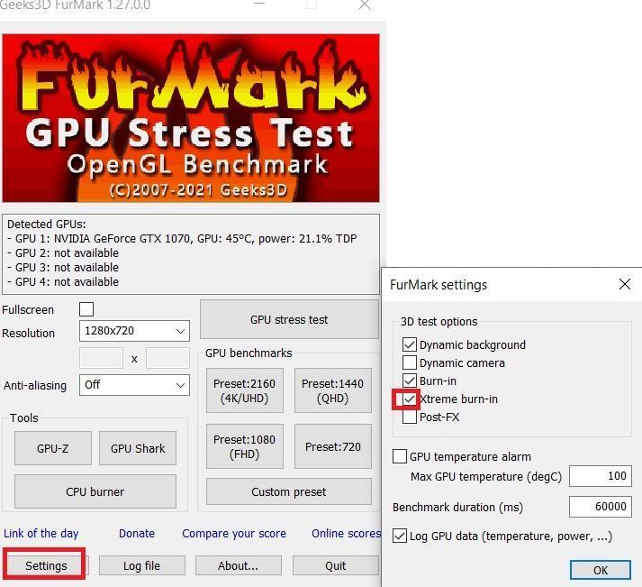

Ich würde Prime95 (aktuell) und Furmark (mit Haken bei Xtreme Burn-in) zusammen laufen lassen.
Fast jedes Spiel verursacht mehr GPU Auslastung als Furmark ohne Haken bei Xtreme Burn-in.
Stürzt der PC dann ab hast du wahrscheinlich ein Problem mit der Stromversorgung.

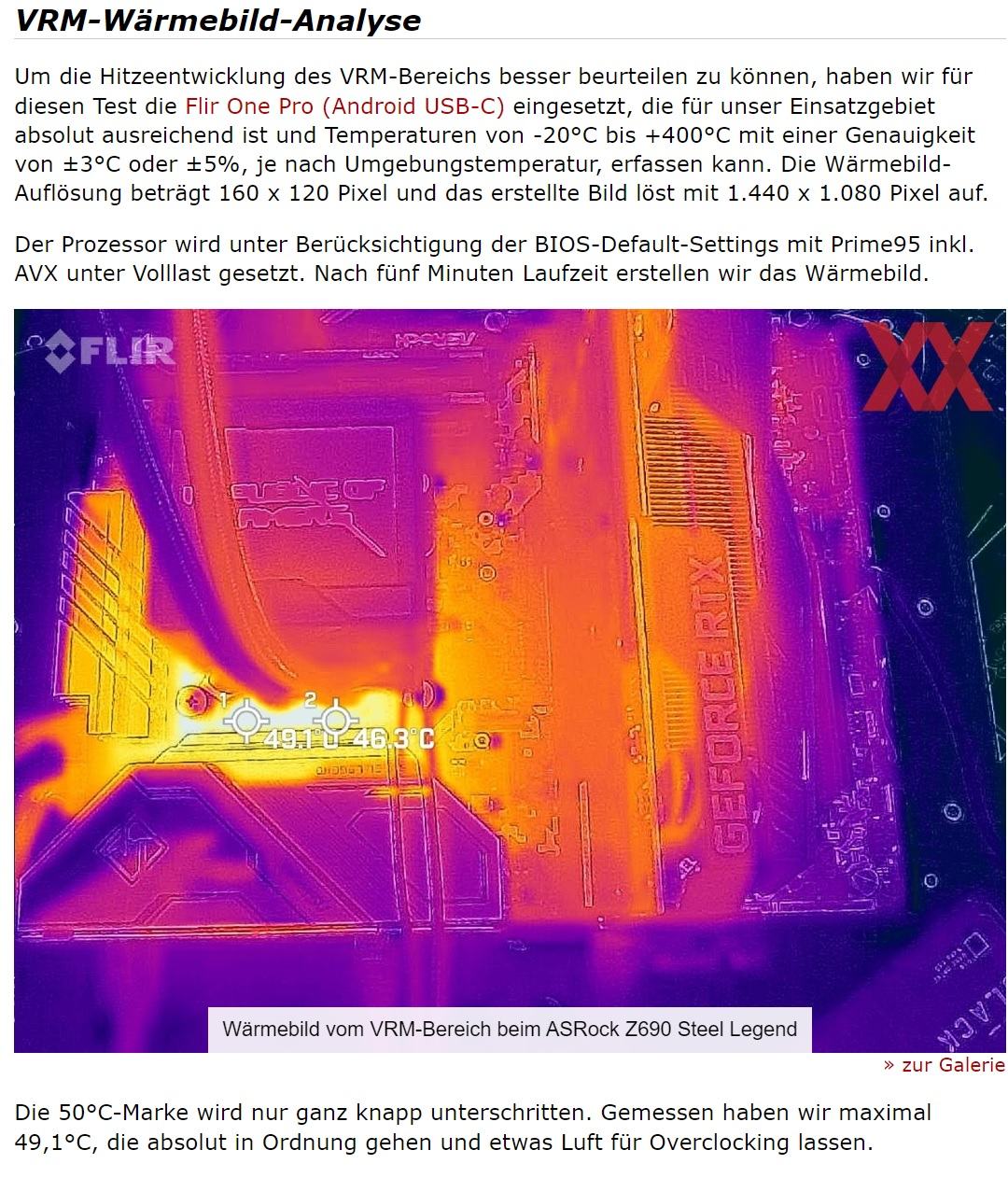

Beobachte mal die Temperatur der Spannungswandler (VRM) auf dem ASRock Z690 Steel Legend WiFi Mainboard mit HWiNFO64 (Sensors).
HWiNFO64 muss vor dem spielen gestartet werden, damit die maximale Temperatur aufgezeichnet wird.
Gut möglich das die VRM durch die Wasserkühlung überhitzen, weil der Luftstrom durch den CPU Lüfter fehlt und die VRM schlecht gekühlt werden.
Laut hardwareluxx.de Test erreicht der Spawa Kühler maximal 49 Grad unter Prime95 mit AVX: https://www.hardwareluxx.de/index.p...z-50-a-wandler-gute-oc-erfahrung.html?start=3

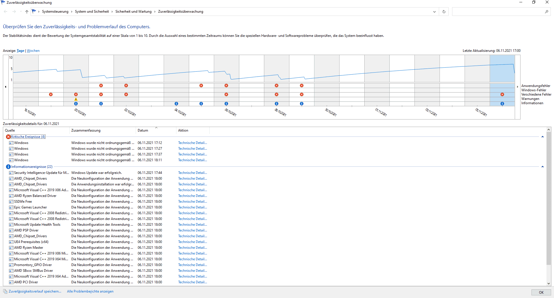

Schau mal in die Windows Ereignisanzeige (Kritische Fehler) oder im Zuverlässigkeitsverlauf.
Mach einen Screenshot davon möglicherweise gibt es Hinweise auf das Problem.

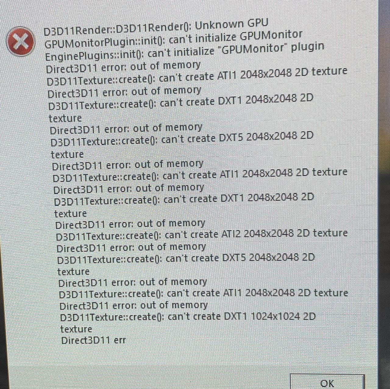

So spiel ist nach über 30 min wieder abgebrochen . Heaven benchmark gibt mir gerade diese Fehlermeldung .
Und diesen Fehler habe ich auch Gerade gefunden
Bei dir ist wahrscheinlich der AMD Grafiktreiber installiert.
Ich würde mit DDU den AMD Grafiktreiber im abgesicherten Windows Modus entfernen.

So ich habe Gerade mit dem DDU alles gelöscht. Nun habe ich da Keine Fehlermeldung mehr directX ultimate ist aktiv und WDDM steht nun auf 2.7 anstatt 1.2
Und das Game läuft Seit ein paar min und interessant ist das sich die BILD Qualität irgendwie verändert hat ( besser )

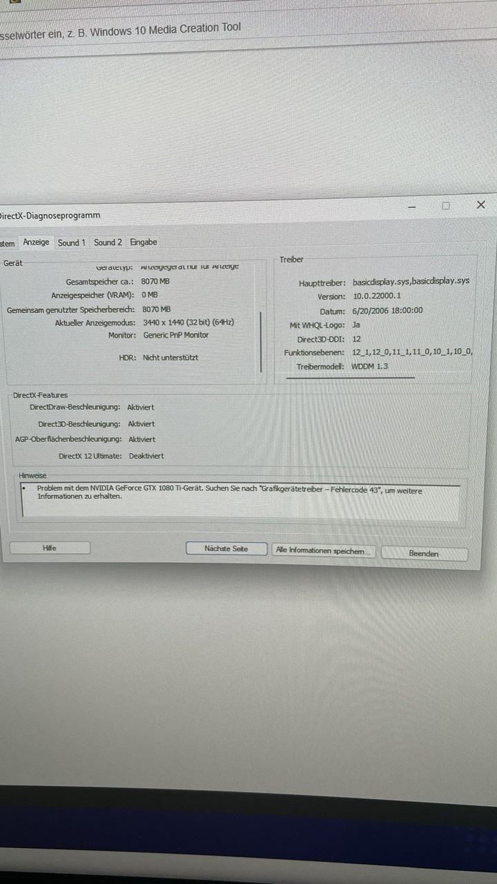

Moin . Pc bzw Games laufen nun 😳??? Ich habe Windows neu installiert daher wundert mich das mit dem Treiber auch .Kein Mod ganz normal Win 11 .Ich hatte noch nie in meinem fast 20 pc Jahren was von AMD . Ich habe allerdings win nicht so installiert wie von dir beschrieben sondern lediglich die WD_BLACK 1TB SN750 SE NVMe SSD formatiert und Windows neu installiert . Vorher hatte ich Windows auf einer Samsung SSD 960 EVO Series - 1TB PCIe NVMe.
Nun habe ich was anderes bemerkt.
Ich kann In bf 2042 120 hz einstellen da mein
Alienware 34 Monitor AW3418DW Ja 120 Hz kann allerdings habe ich dann Plötzlich ein verschwommenes Bild . Heißt ich muss das Game auf 60 Hz Stellen um ein klares Bild zu bekommen . Bei anderen Games wo ich es nicht einstellen kann läuft es auf 120Hz. 😳

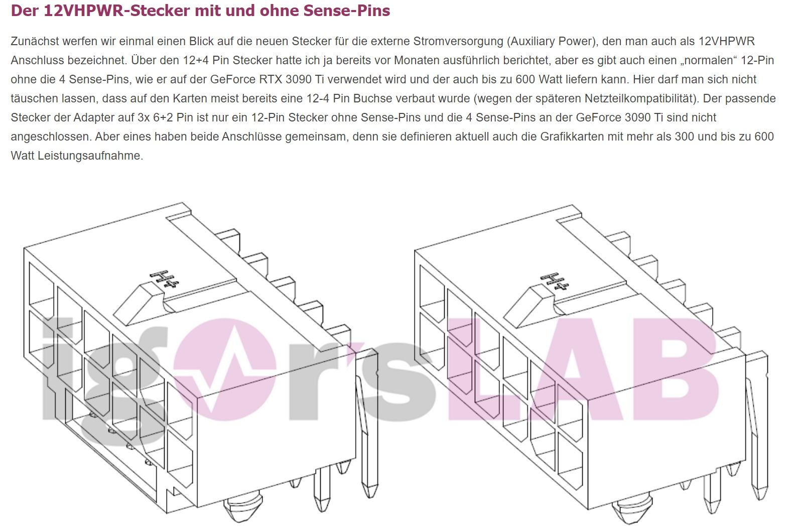

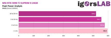

Aber noch eine Frage zum Netzteil die mich stutzig werden lässt . Das Netzteil verliert im laufe der Jahre an Leistung bzw kann diese nicht mehr zu 100% abgeben schreibst du . Heißt ich sollte Da ich es 2014 eingebaut habe mir mal ein neues gönnen ? Da ja auch irgendwann ein Update auf eine 3090 oder 4000 Serie ansteht.
....Da ja auch irgendwann ein Update auf eine 3090 oder 4000 Serie ansteht.
Da würde ich erstmal warten, die RTX 4000 Grafikkarten ziehen relativ viel Strom, mit einem guten 850 Watt Netzteil solltest du in Verbindung mit einer RTX 4070 aber zurecht kommen.
Die 12 Pin Adapter Stromstecker liegen wahrscheinlich der Grafikkarte bei, so wie bei den RTX 3000 Founders Edition Grafikkarten.
Youtube Video: NVIDIA und AMD - PCIe 5.0 Normen für Lastspitzen der neuen 600 W Grafikkarten - Irrsinn bis 1,8 kW!
Als Textversion in Deutsch: https://www.igorslab.de/nvidias-und...ubte-ueberschreitung-und-lastspitzen-exklusiv

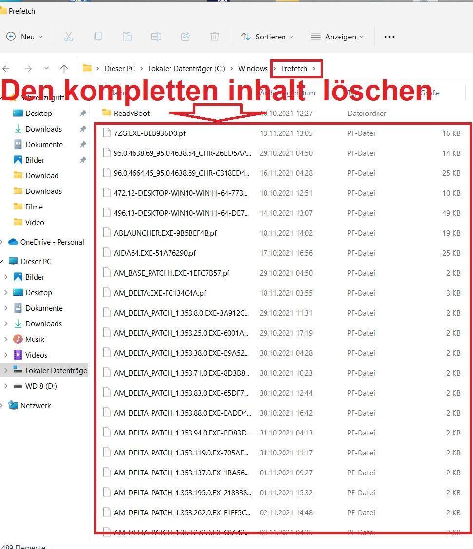

....Und was noch komisch ist ist das der pc gefühlt echt ewig braucht um hochzufahren 1/12 min ca anstatt 30-40 sek .
Ich verstehe Jedenfalls nur noch Bahnhof...
Das Problem könnte der Windows Prefetch Ordner sein, den Inhalt von diesem Ordner würde ich löschen (Bild unten), beim Start benötigte Dateien werden automatisch wieder eingefügt.
Normalerweise löscht Windows nicht benötigte .pf Dateien im Prefetch Ordner selbstständig, das funktioniert aber häufig nicht und verursacht dann Probleme.

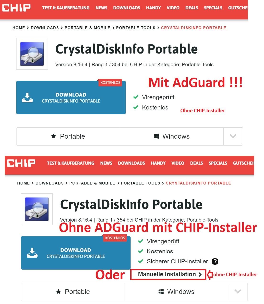

Nicht die normale CrystalDiskInfo Version zum installieren verwenden, die enthält Malware.
Wo hast du das her? Das würde mich interessieren.
Die 4000er-Serie ist noch nicht draußen und nach meinen Kenntnisstand basieren diese Gerüchte auf die Spezifikationen der neuen PCIe-Stecker, die bis dahin bekannt sind. Nur weil die Stecker für 600 Watt ausgelegt sind, muss das noch lange nicht heißen, dass die neue GPU-Generation auch wirklich so viel zieht; diese und andere Steckverbindungen kommen auch in andere Industriebereiche zum Einsatz. Bis zum Release der 4000er-Serie mit sersiösen Tests und Messungen sind alle angegebenen Leistungsaufnahmen nur stumpfe Behauptungen und somit unseriös.
Er meint sicher das der Installer versucht, zusätzliche Software zu installieren; ist heute gar nicht so unüblich, aber Malware ist das garantiert nicht. Er verwechselt die Begriffe...
...Wo hast du das her? Das würde mich interessieren.
OK ist Adware, im Endeffekt ist das Haarspalterei weil man sowas nicht auf dem PC haben möchte :https://www.chip.de/downloads/CrystalDiskInfo_32778794.html
...Nur weil die Stecker für 600 Watt ausgelegt sind, muss das noch lange nicht heißen, dass die neue GPU-Generation auch wirklich so viel zieht...nur stumpfe Behauptungen und somit unseriös.
Die Nvidia Server wurden gehackt und die Hacks wurden von Profis ausgewertet, einer davon ist Igor Wallossek von IgorsLab, der auch bei den RTX 3000 Grafikkarten 2020 richtig lag.

Oder die aktuelle MSI GeForce RTX 3090 Ti Suprim X 24G mit 480 Watt Stromverbrauch: https://geizhals.de/msi-geforce-rtx-3090-ti-suprim-x-24g-v509-003r-a2703019.html
MSI GeForce RTX 3090 Ti SUPRIM X im Test – Heißes Eisen, Titan-Sammlerstück oder nur ein Testlauf für die GeForce RTX 4090?: https://www.igorslab.de/msi-geforce...-nur-ein-testlauf-fuer-die-geforce-rtx-4090/?
Chip würde ich jetzt nicht unbedingt als seriöse Quelle bezeichnen. CDI oder andere Programme beziehe ich gern auf der offiziellen Seite des Herstellers. Im Falle von CDI: https://crystalmark.info/en/software/crystaldiskinfo/
Hier mal ein Link zum Scan bei Virustotal: https://www.virustotal.com/gui/file/49452fe8820b702bc0920c23a160f2ff4793a8224abfd96332b3ef96bacca401
Und auch gerade die Installation der normalen Variante durchgeführt. Keinerlei Adware oder Ähnliches wird während der Installation auch nur angeboten.
Darauf wird es wohl hinauslaufen. Kann aber einfach umgangen werden, wenn man nicht die Weiter-Schaltfläche spammt, sondern jeden Schritt seine Aufmerksamkeit widmet. :)
Auf den Laden zu verlinken...
...Und auch gerade die Installation der normalen Variante durchgeführt. Keinerlei Adware oder Ähnliches wird während der Installation auch nur angeboten.
Alles klar gerade gegengeprüft, im Moment wird keine zusätzliche Software installiert, anscheinend habe sich genug User über die zusätzlich installierte Software beschwert.
...Auf den Laden zu verlinken...
Wenn ich mal bei Chip etwas runtergeladen habe, habe ich immer manuelle Installation angeklickt, dann hat man den CHIP-Installer nicht.
Aber im Prinzip hast du recht, das ist etwas das man nicht braucht.
Ich habe im Moment Adguard für Chrome im Einsatz, da bekommt man dann bei den Chip Downloads automatisch nur den Download ohne CHIP-Installer angeboten (Bild unten).
