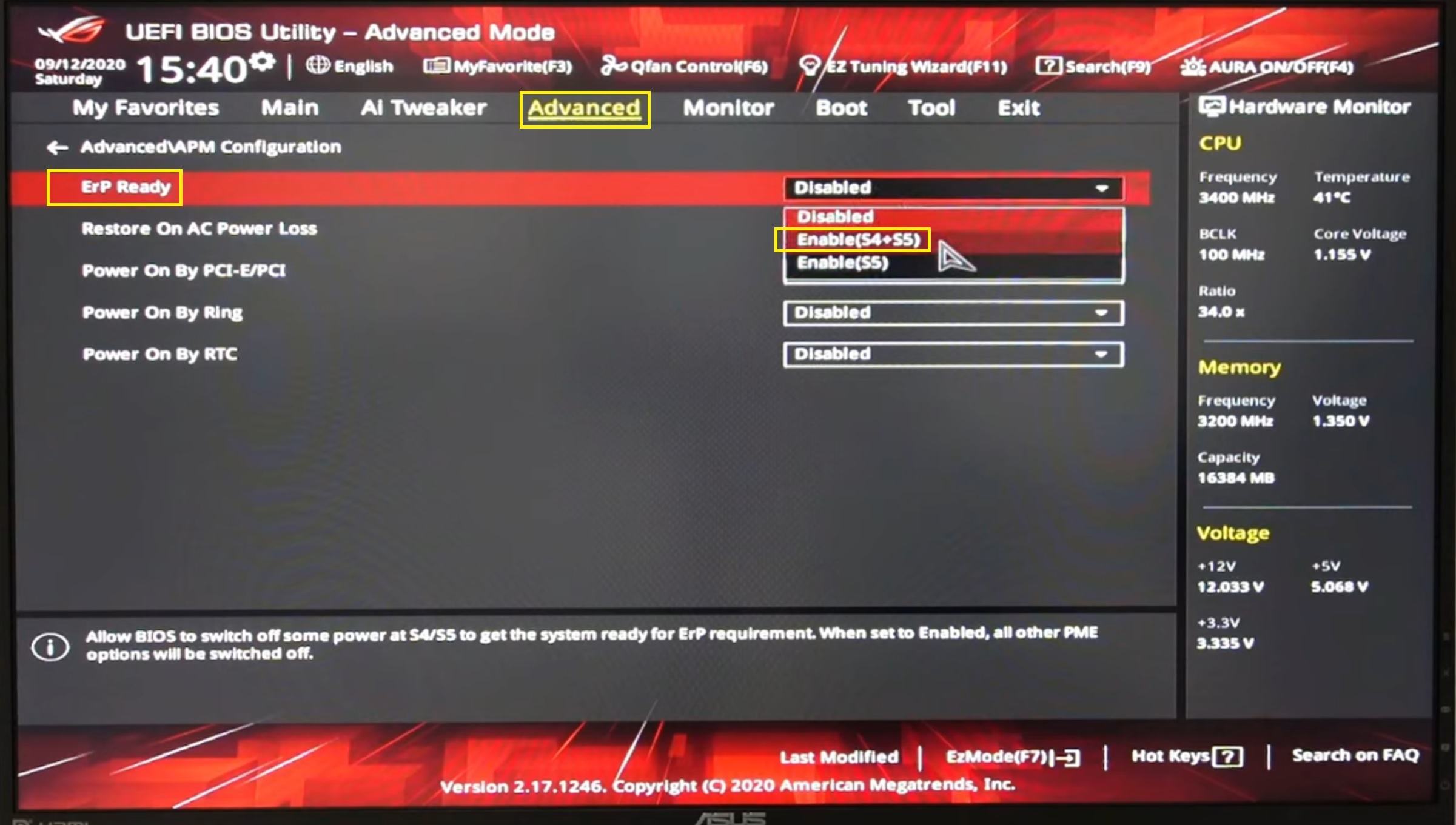

Auch mal den PC vom Strom trennen und die Power taste am PC Gehäuse für 3 Sekunden gedrückt halten, damit sich das Mainboard entlädt.
Außerdem ErP S4+ S5 im Mainboard Bios aktivieren, die Asus Mainboards haben häufig mit dem Power State Probleme.
