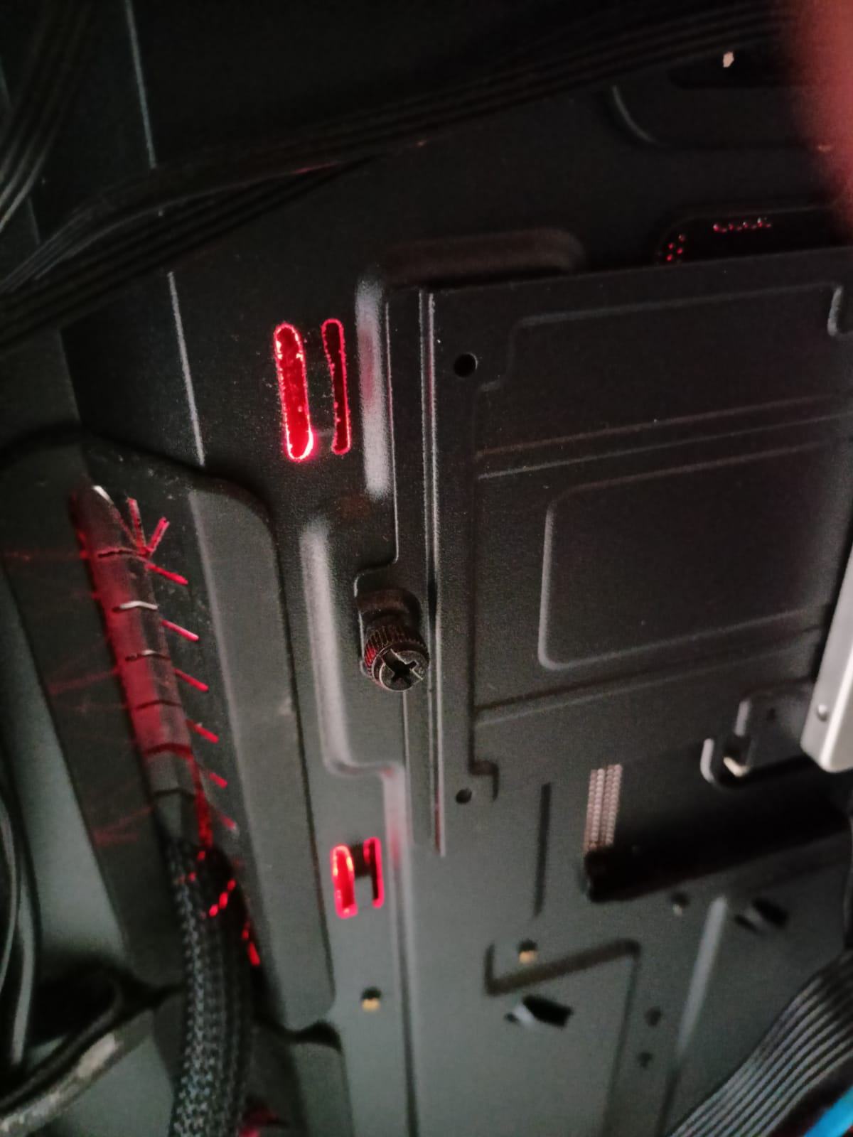

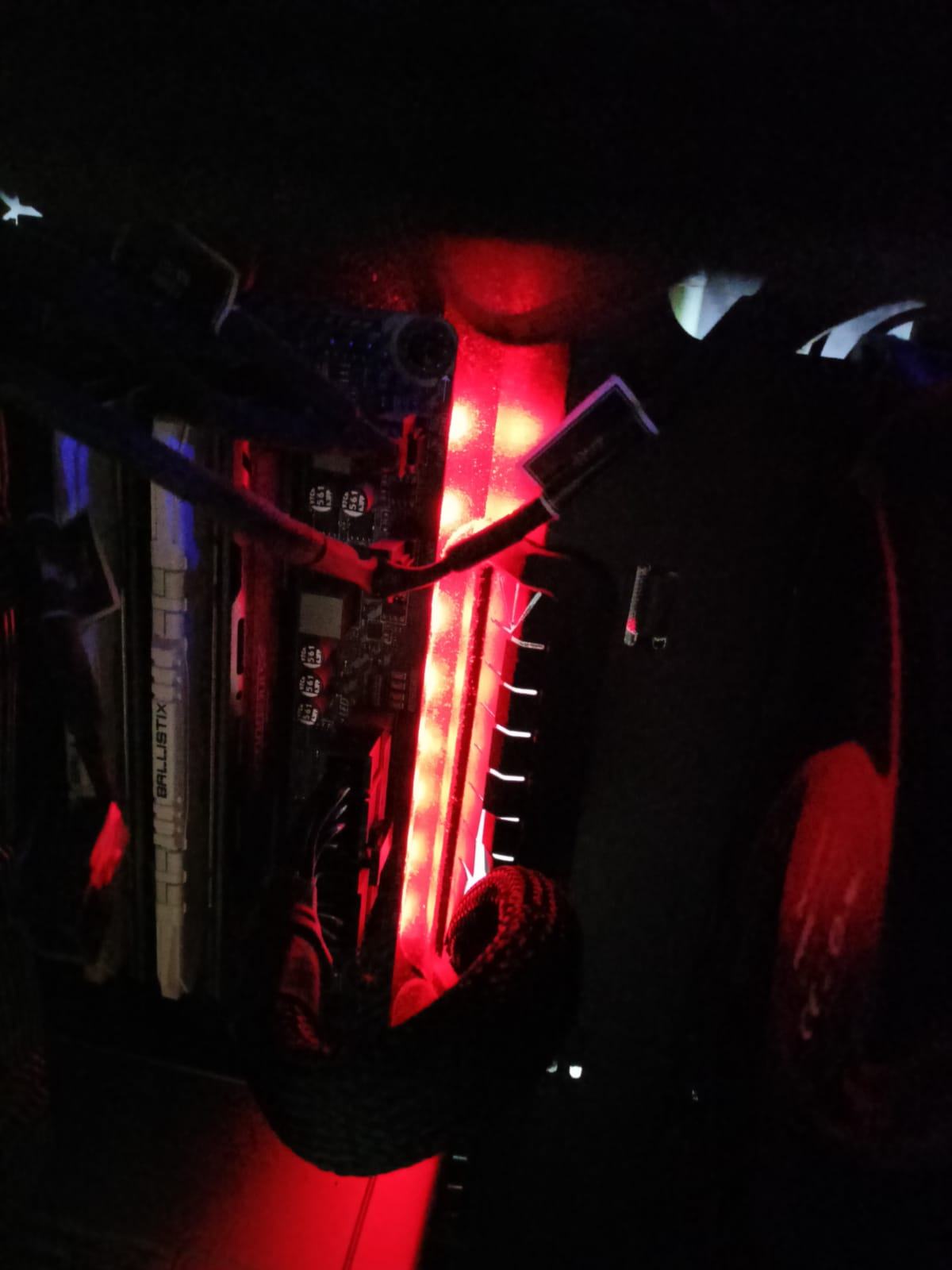

Okay ich habe das RGB Feature am Motherboard entdeckt :d:d

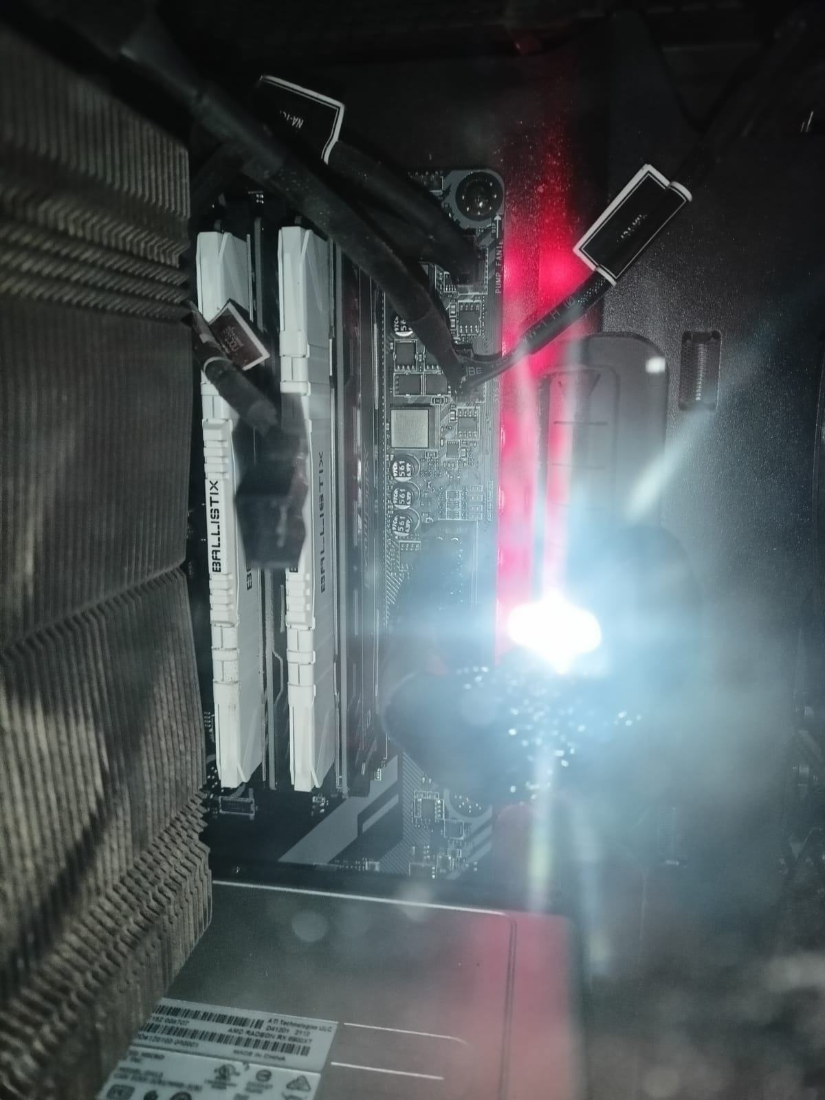

Der Ram muss in Ram Slot A2 und B2 eingesteckt werden, bei dir sieht es nach A1 und B1 aus, das ist auf jeden Fall falsch.
Ich habe 4 Riegel a 8gb drin jeweils mit einer Bank platz. Also die weißen auf 1 & 3 und die ohne Plastigehäuse auf 2 & 4
...Also die weißen auf 1 & 3 und die ohne Plastigehäuse auf 2 & 4...
Das kann natürlich auch ein Problem sein, wenn du verschiedene Ram Riegel mischt.

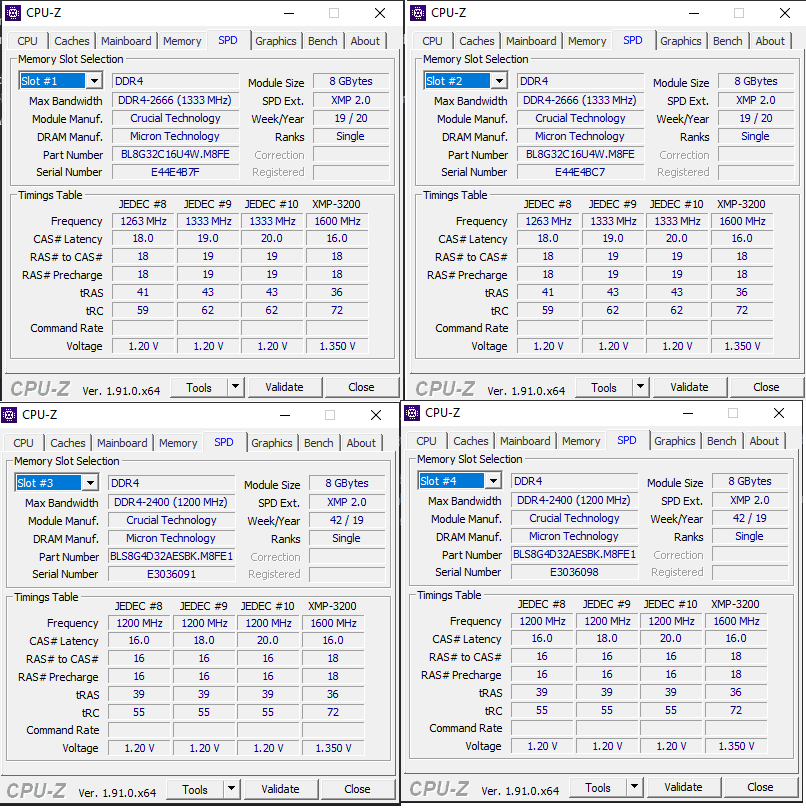

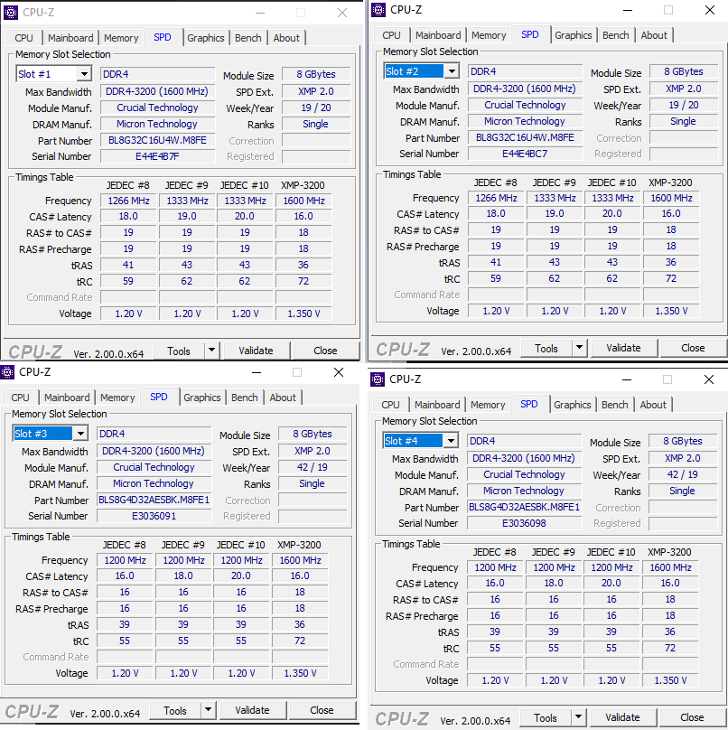

Liste mal bitte deinen Ram mit exakter Hersteller Angabe am besten mit Screenshot von CPU-Z -> SPD (Ram Slot 1 und 2), da kannst du auch sehen welche Ram Chips verbaut sind (Bild unten, DRAM Manuf.).
Bei Memory (DRAM Frequency) in CPU-Z kannst du sehen wie hoch der Ram taktet.
Deshalb ist es wichtig das man seine PC Hardware mit exakter Herstellerangabe listet, dann kann man solche Probleme schon im ersten Post erkennen.

Wundert mich gerade, dass hier verschiedene Angaben aufgeführt sind. Ich habe damals die Crucial Ballistix ohne dieses weiße Plastikgehäuse verbaut und später nochmal aufgerüstet. Mir wurde gesagt. dass die jetzt verbauen den alten entsprechen und kompatibel sind.
Alte Rams
Neue Rams
Hast du die Ram Riegel jetzt umgesteckt?
Weil normalerweise müssten in Ram Slot 2 und 4 und in 1 und 3 die gleichen Ram Riegel stecken.
Laut deinem CPU-Z Screenshot sind in Ram Slot 1 und 2 und in Ram Slot 3 und 4 die gleichen Ram Riegel.
Edit: Das kann aber auch an deiner alten CPU-Z Version 1.91 liegen.
...Crucial Ballistix ohne dieses weiße Plastikgehäuse verbaut und später nochmal aufgerüstet. Mir wurde gesagt. dass die jetzt verbauen den alten entsprechen und kompatibel sind.
Das ist ein Aluminium Kühlkörper, bei den aktuellen Crucial Ballstix Ram ist der Aluminium Kühlkörper größer.
Das passt sind beide Single Ranks und Micron E-Die Ram Chips, ich habe z.B. den Crucial Ballistix Sport LT grau Kit 32GB, DDR4-3200, CL16-18-18 Dual Ranks mit Micron E-Die Ram Chips.
Hab nix umgesteckt. So sitzen sie auf dem Mainboard. Das in CPU-Z bei Max Bandwith andere Taktraten angezeigt werden ist egal? Das Potential, sprich die 3600mhz werden hier nicht ausgenutzt, oder bin ich gerade etwas blöd? :d
Dann werden die Ram Slots bei deinem MSI B450 Tomahawk MAX Mainboard von CPU-Z falsch ausgelesen.

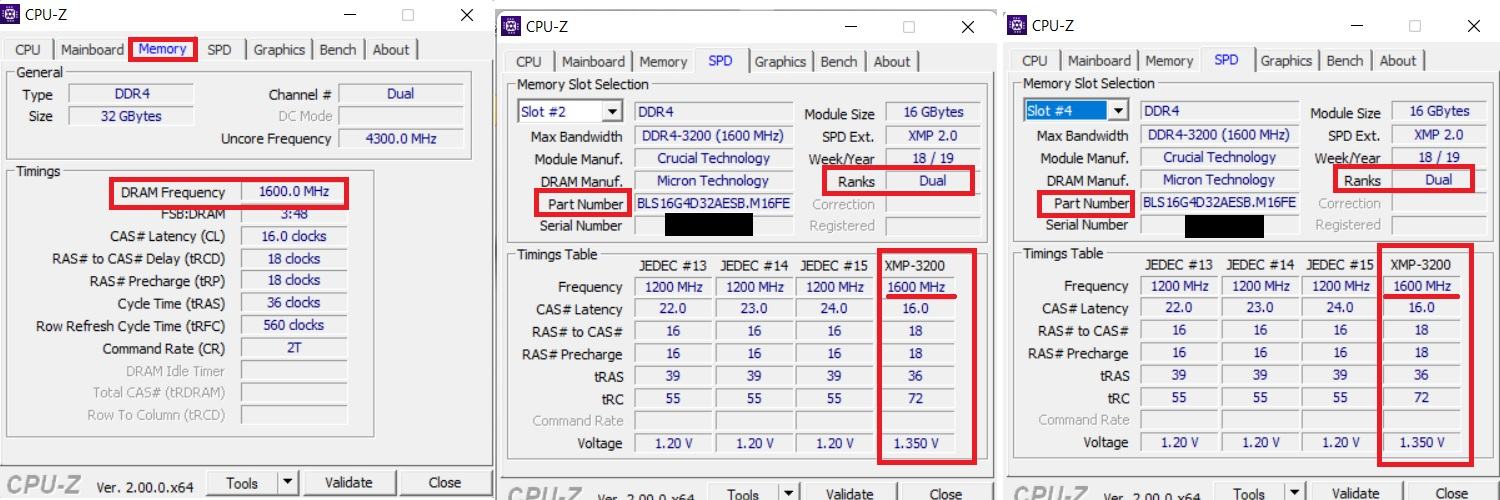

...Das Potential, sprich die 3600mhz werden hier nicht ausgenutzt, oder bin ich gerade etwas blöd?...
Das ist 3200 MHz Ram (beide Ram Kits) laut CPU-Z Part Number und Timing Tabelle (XMP Profil), wenn das XMP Profil im Bios aktiviert ist läuft der Ram auf 3200 MHz, laut CPU-z sollte bei Memory 1600 MHz stehen so wie auf dem Bild unten bei meinem 3200 MHz Ram.
Wie schon in meinem Post 18 erwähnt kannst du den Ram takt bei Memory (DRAM Frequency) in CPU-Z auslesen.
Ja, da habe ich die Taktrate verwechselt. Nach dem Update von CPU-Z wird diese ja jetzt auch richtig angezeigt. Das Ram-Belegung so angezeigt wird, finde ich schon recht seltsam. Da werde ich heute mal Googeln.

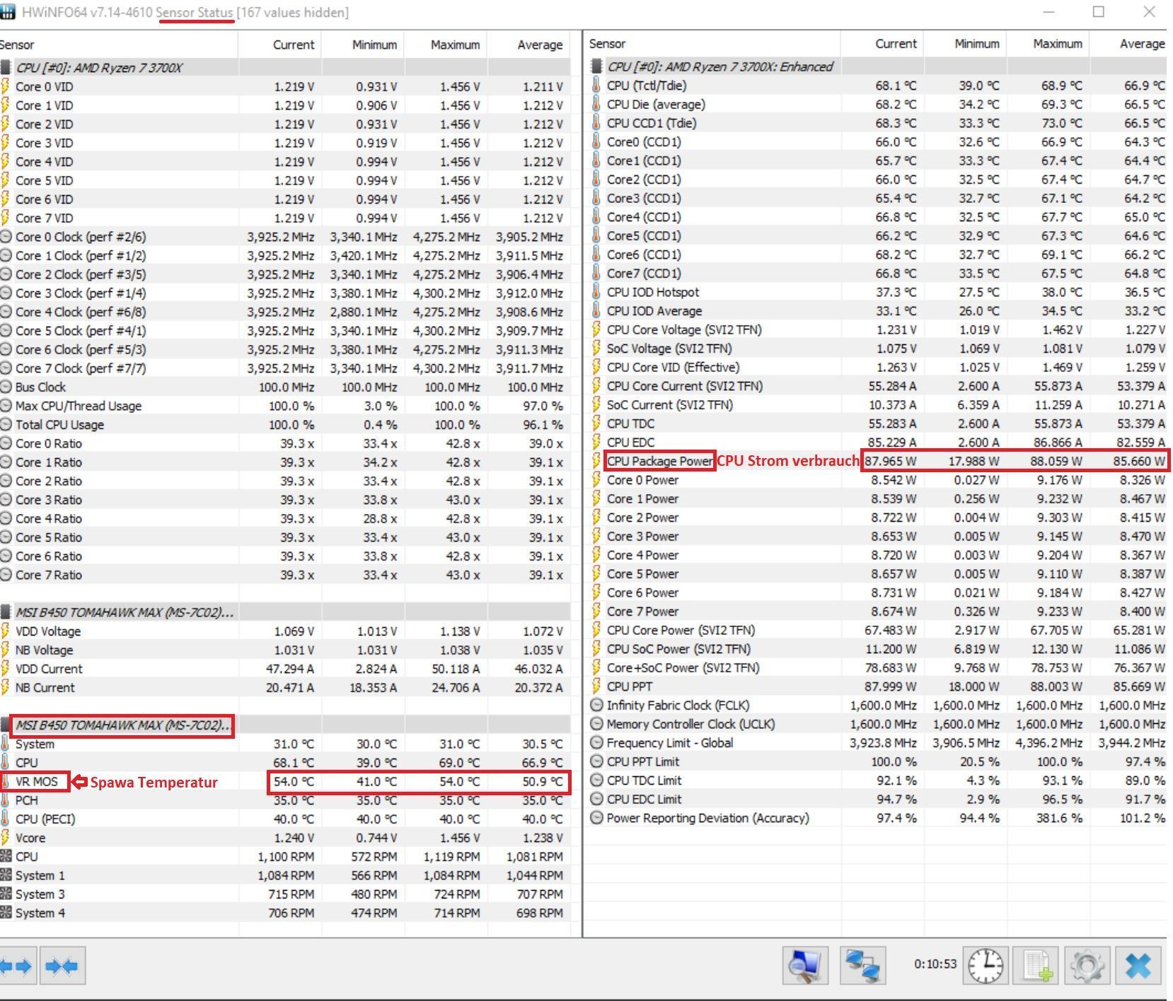

75 Grad unter Spiele Last ist eine gute CPU Temperatur für die Ryzen 9 5900X CPU.
Wichtig ist die Temperatur der Spannungswandler VR MOS.
Wie hoch ist die VR MOS Temperatur unter spiele Last?
Wenn du weiterhin Probleme hast kannst du mal den 95 Watt ECO Mode im Bios aktivieren, die CPU verbraucht dann maximal 95 Watt.
Sollte es mit dem 95 Watt ECO Mode keine Probleme mehr geben ist wahrscheinlich das MSI B450 Tomahawk Max Mainboard das Problem.
So wie hier im Thread: https://www.hardwareluxx.de/communi...tart-und-im-stresstest.1312231/#post-29042081

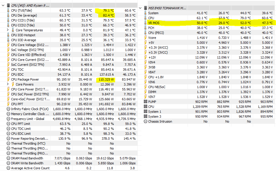

Der PC ist seit heute Morgen um 8 Uhr an und hat eigentlich durchgehend nebenher New World laufen. Soweit alles okay?
Ich hatte schon fast geglaubt, dass das Problem mit dem Treiber downgrade und der Neuinstallation der Chipsatztreiber gelöst wäre, aber da kam dann auch der Absturz. Hatte New World und Netflix laufen. Anbei die Log-Datei aus HWinfo. Habs auf die letzte halbe Stunde gekürzt, da die Datei sonst zu groß ist.

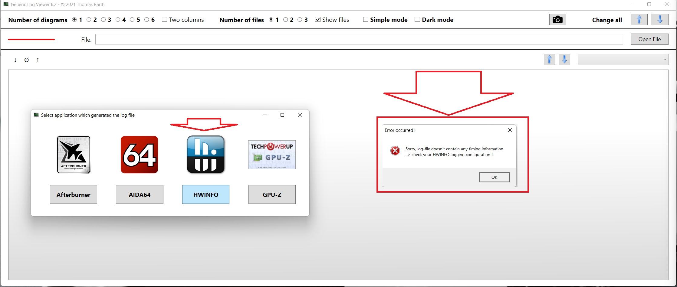

Die Datei lässt sich nicht in den GenericLogViewer v6.2 einlesen, beim kürzen ist dir anscheinend ein Fehler unterlaufen, du hast die infos zu deinem System gelöscht.
Ich habe noch versucht die Logdateien in ein von mir erstelltes Log File zu kopieren, es kommt aber die gleiche Fehlermeldung (Bild unten).
Liegt wahrscheinlich daran, dass dieses Forum den Upload von CSV nicht erlaubt, daher habe ich es in txt formatiert. Hier nochmal der komplette LOG als CSV in Zip gepackt.
