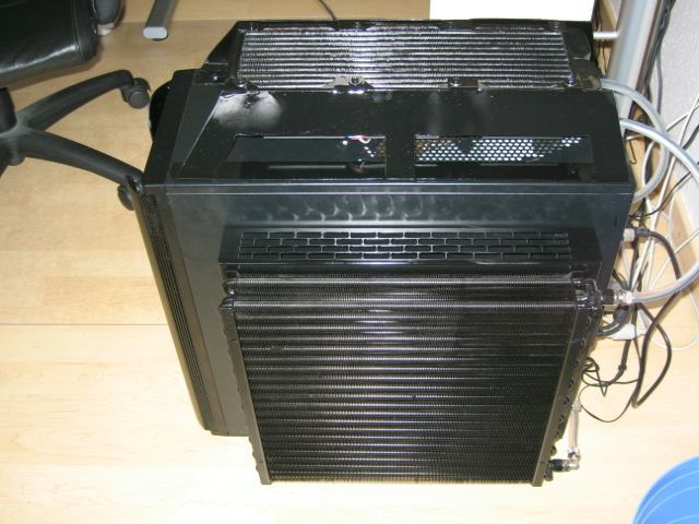

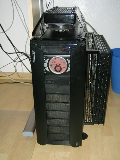

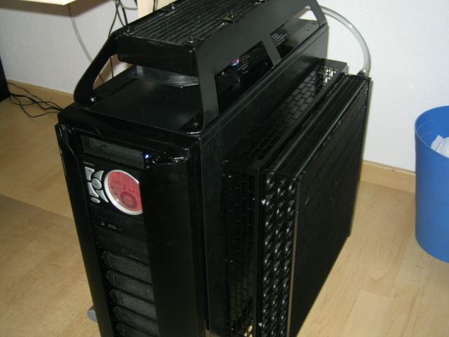

Mora 2 Pro Macht es sinn?
So, auf die eigene Schulter klopf.:banana: :banana: :bigok:
Das Kabel gewimmel bitte ignorieren. Ich ahbe gestern erst den zweiten Radi aufs Dach geschnallt und bei den Umbauarbeiten das Kabelmanagement etwas durcheinander gebracht.
Hey cool ich hab das gleiche gehäuse nur einbisschen größer ;)
Bist du zufrieden damit?
Kannst noch ein paar bilder machen vorallem wo du die Pumpe montiert hast? weil du hast ja auch die Laing oder?
Hast du bei der Gate Watch auch Löcher bohren müssen? weil bei mir passt die nicht.
Ja bei der Gatewatch musste ich auch Löcher bohren. Ich habe unten die ersten zwei Schächte freigelassen und den Festplattenkäfig im 3. bis 6. Schacht. Dann habe ich unten am Boden den Gehäusespeaker entfern (der ist nur Festgeklipst). Die Pumpe habe ich dann auf den Boden unter den Festplattenkäfigen gestellt. Jetzt will ich sie aber mit Nylonschnur frei hängend unter den Festplattenkäfig bauen. Bessere Vibrationsdämpfung (obwohl die bei der Laing eh sehr gering sind, hatte vorher ne HPPS+ und die war deutlich lauter) gibt es warscheinlich nicht.
hmmm ich hab mir überlegt die Laing im oberen Festplattenkäfig zu schrauben. was sagst du dazu? das blöde ist halt nur das man die Laing dann nicht sieht :(
Die sieht man bei mir auch nicht. Aber oben ist schlecht. Die Pumpe sollte immer so weit unten wie möglich montiert werden. Aufjedenfall unterhalb des AGB, da die Laing nicht selbsansaugend ist.
