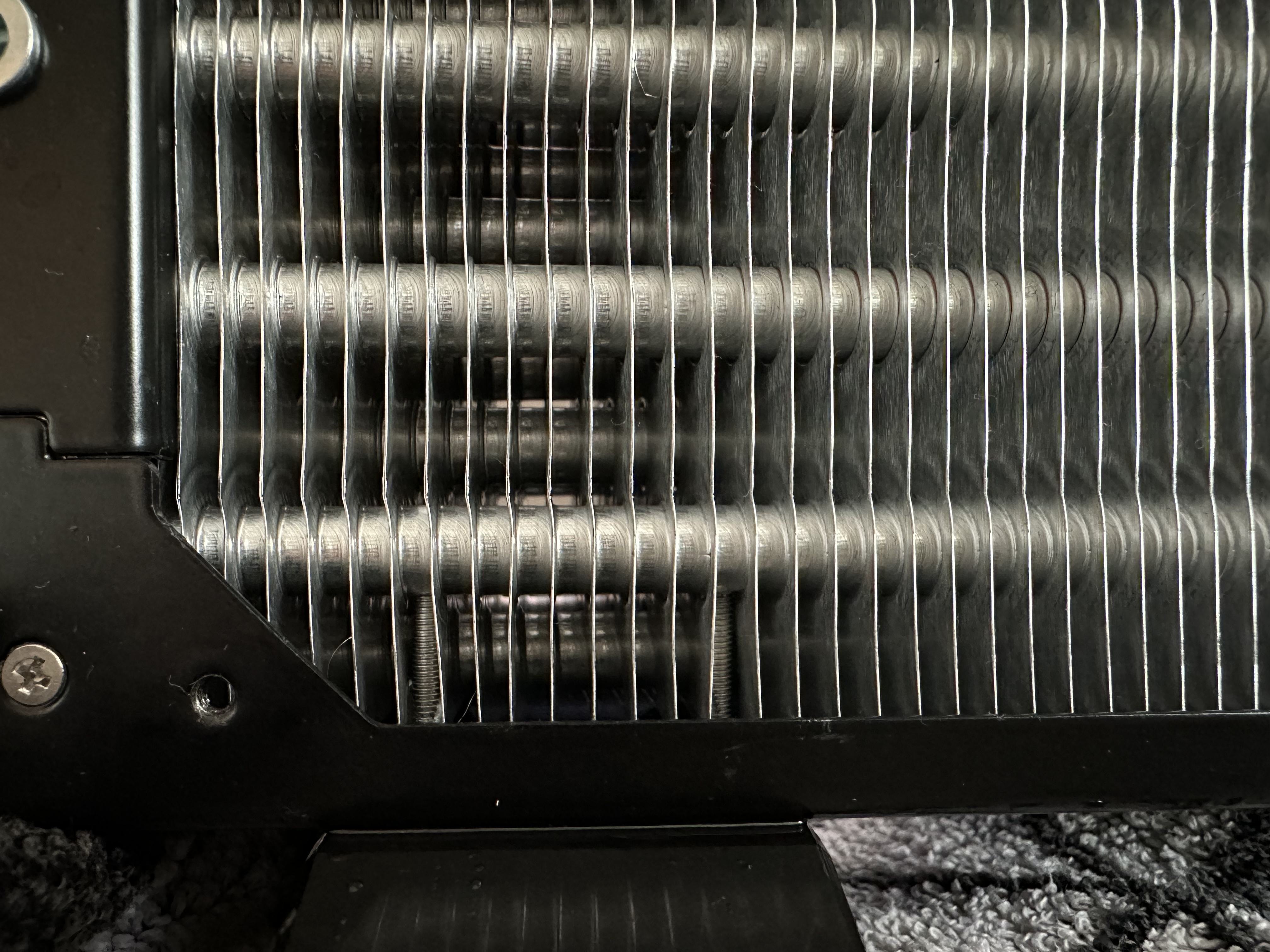

Links wie rechts…

Schraube rausdrehen, zwei bis drei Lamellen entfernen und dann zulöten.
Absolut machbar, wenn man keine zwei linken Hände hat.
Alternativ mit 2k Epoxy zukleben, wenn man sich löten nicht zutraut.

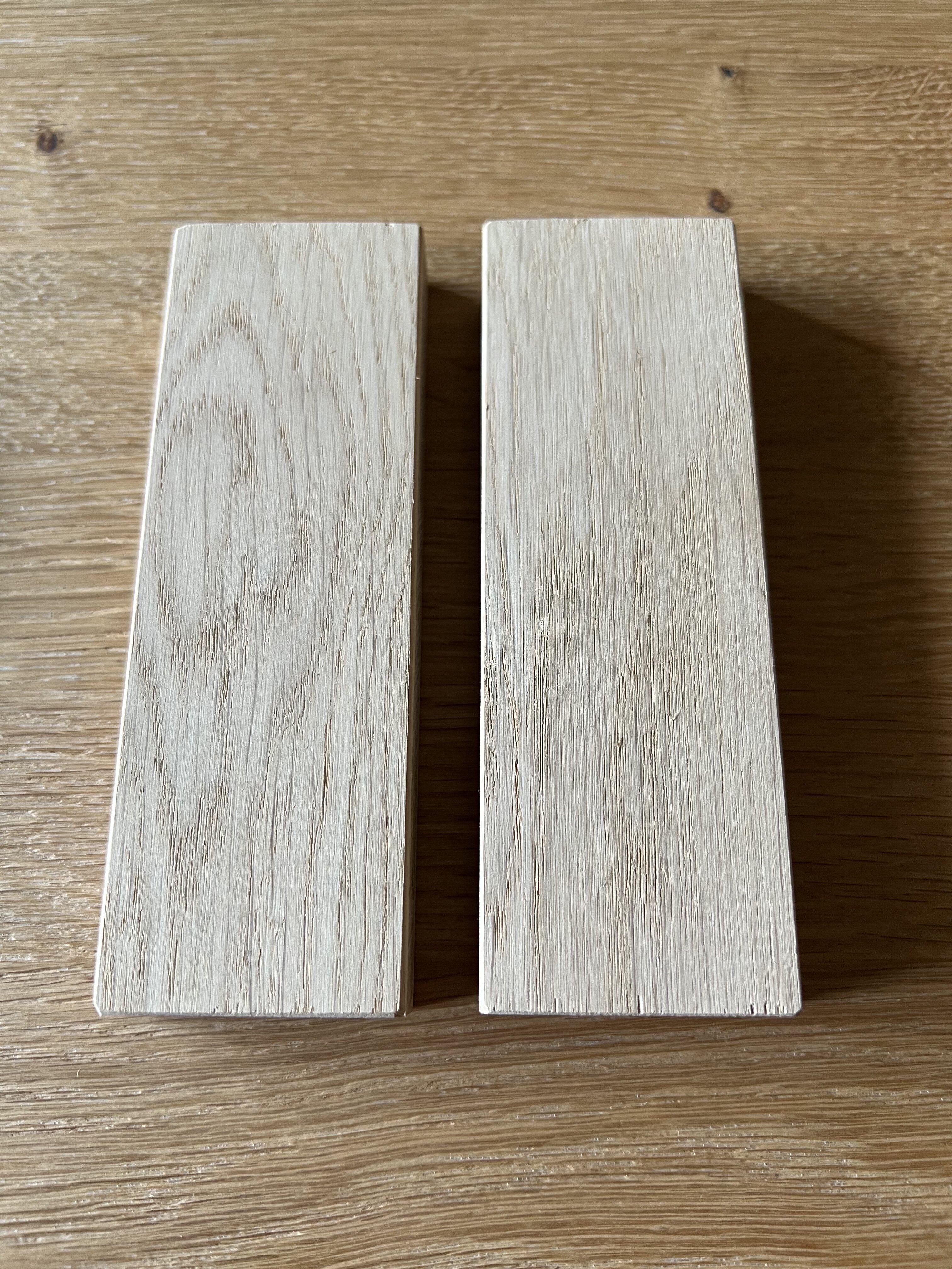

Passt glaub ich ganz gut zum Thema^^ ich baue mir Füße aus Eiche, wie weit darf man die Schrauben für die Füße in den Mora schrauben?
Die originalen Schrauben sind ja m3x11 oder?

Also ich kann dir jedenfalls sagen, was zu lange war: 4,50 cm !
Ich würde es mit m3x15 versuchen
4,5cm? Puh das ist aber schon arg lang. Ich hab noch m3x20 rumliegen, wenn die so weit versenke dass 5-10mm rausschauen sollte es denke ich passen.
