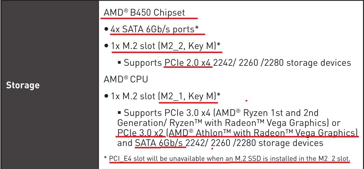

Wie kommst du drauf das die nur „recycelter Abfall“ sind, der Athlon hat 16 PCIe Lanes. 8 Lanes für die CPU UND 8 Lanes für die GPU.
Alle AM4 APUs von AMD haben diese Aufteilung ABER der Athlon würde auf meinem Board den Grafikkarten Slot NUR PCIe 3 x 4 also 4 Lanes zur Verfügung stellen, weil dann noch der M2_1 Steckplatz mit PCIe 3 x 2 angebunden wird.
Ich habe einen Ryzen 5 2400G und der läuft auf einem MSI B 450M Mortar in Verbindung mit einer RX 480 Gaming x 8G. Von meinem alten H270 M3 Board habe ich die beiden M.2 Festplatten übernommen. 1 x M.2 Crucial MX 500 1TB ( CT1000MX500SSD4 ) im Steckplatz M2_1 und 1 x M.2 Western Digital WD Black PCIe 256 GB ( WDC WDS256G1X0C-00ENX0 ). Zusätzlich könnte ich noch die 4 SATA Anschlüsse benutzen, bei meiner M.2 Aufteilung, hätte also die Möglichkeit insgesamt 6 Festplatten zu verbauen.
Beim Tomahawk werden ja die SATA Ports 5 und 6 gesperrt, also könnte man dort nur 5 Festplatten einbauen.

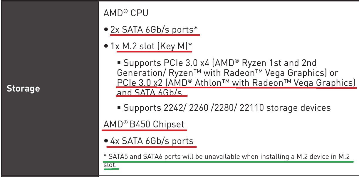

Gamer1969, "ABER der Athlon würde auf meinem Board den Grafikkarten Slot NUR PCIe 3 x 4 also 4 Lanes zur Verfügung stellen, weil dann noch der M2_1 Steckplatz mit PCIe 3 x 2 angebunden wird" Die einen haben mit den anderen nichts zu tun, die 4/8/16 Lanes kommen direkt vom Prozessor, die 2/4 die gewöhnlich an die M.2 Slos der Board gehen, kommen vom internen Chipsatz, die sind ja alles SoCs und haben einen internen und außer bei dem einen A300 Board auch einen externen Chipsatz.
Es geht eben nicht nur um die 8 bzw. 16 Lanes direkt von der CPU, die Athlon haben nämlich nur 4 und keine 8 wie die anderen APUs, sondern auch um die PCIe Lanes des internen Chipsatzes. Der hat bei den RYZEN APUs und CPUs 4 PCIe 3.0 Lanes (geshared mit 2 SATA Ports) und bei den Athlons sind es nur 2 PCIe 3.0 Lanes (plus den SATA Ports).
Der obere ist der der jeweils direkt von der CPU ist, der untere mit den PCIe 2.0 Lanes ist vom externen Chipsatz.
Das steht auch beim MSI B450 Tomahawk:
Die Athlon haben also im vergleich zu den anderen APUs, die ja wohl aus den gleichen Dies basieren, eben nur jeweils halb so viele PCIe Lanes und dies dürfte eindeutig der Marktpositionierung dienen und nicht der Resteverwertung. Auch AMD muss ja Anreize schaffen damit die Kunden zu den teuren Modellen greifen, da mit diesen mehr Geld verdient wird und auch AMD muss je Geld verdienen, die sind nicht die Wohlfahrt!
