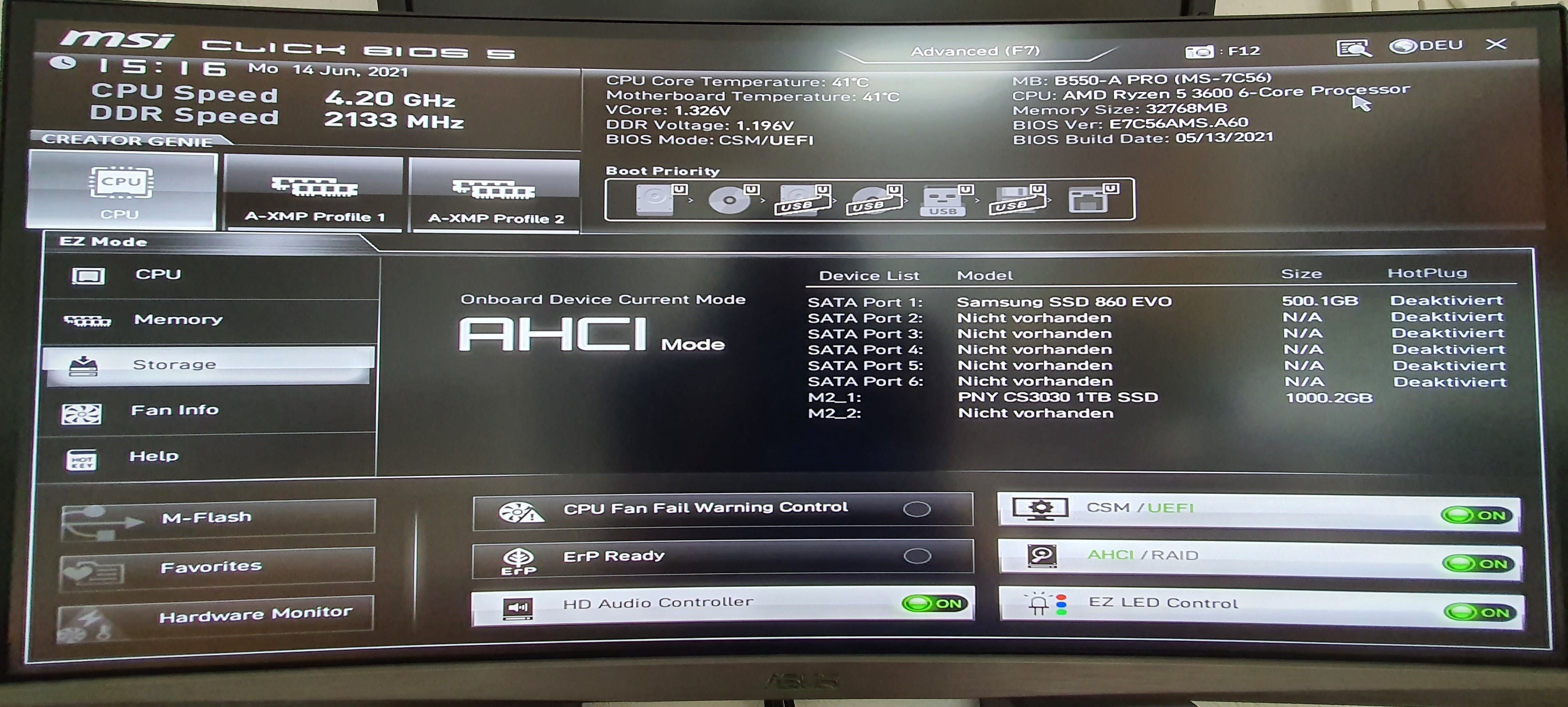

Hallo Zusammen,
Da mein PC seit geraumer Zeit kleinere Aussetzter hatte, dachte ich mir das BIOS upzudaten könnte eine Fehlerquelle reduzieren. Nun, nachdem ich es aktualisiert habe, kann ich Win10 nicht mehr von der M.2 booten. Wie auf dem Bild zu sehen jst wird sie zwar erkannt, jedoch nicht zum booten als Option angezeigt. Ich habe schon googel ausgequetscht aber nirgends was gefunden, was mir geholfen hätte und hoffe nun hier Antworten zu finden :)
Danke und lG

Vor dem BIOS Update wurde das BIOS ja hoffentlich mit CMOS Reset auf Werkseinstellung zurückgesetzt?
Nach dem BIOS Update wurde sicherlich auch ein CMOS Reset gemacht und nur mit der Einstellung auf UEFI ist der PC auch nicht ins Windows gebootet?
Alle anderen Einstellungen wurden vor dem ersten Start nicht verändert?
nein, es wurde weder vorher noch nacher ein reset durchgeführt... war vllt ein fehler.
Nachdem ich den Modus von UEFI auf CSM gestellt habe, hat er normal Win gebootet... ich verstehe die Welt nicht mehr :d
Tja kann sein das das BIOS ein bisschen durcheinander ist.

P.S. War Windows auch im UEFI Modus installiert oder CSM?
Das Problem tritt häufig auf.
Neue Mainboards/BIOS Versionen setzen grundsätzlich UEFI als Standarteinstellung. Ist Windows allerdings noch mit dem alten Partitionsstil (MBR) installiert und nicht mit dem neueren GPT kann man nicht mehr booten. Dann muss man wieder auf CSM switchen oder dem Partitionsstil auf GPT wechseln (was eigentlich sinvoller wäre).
