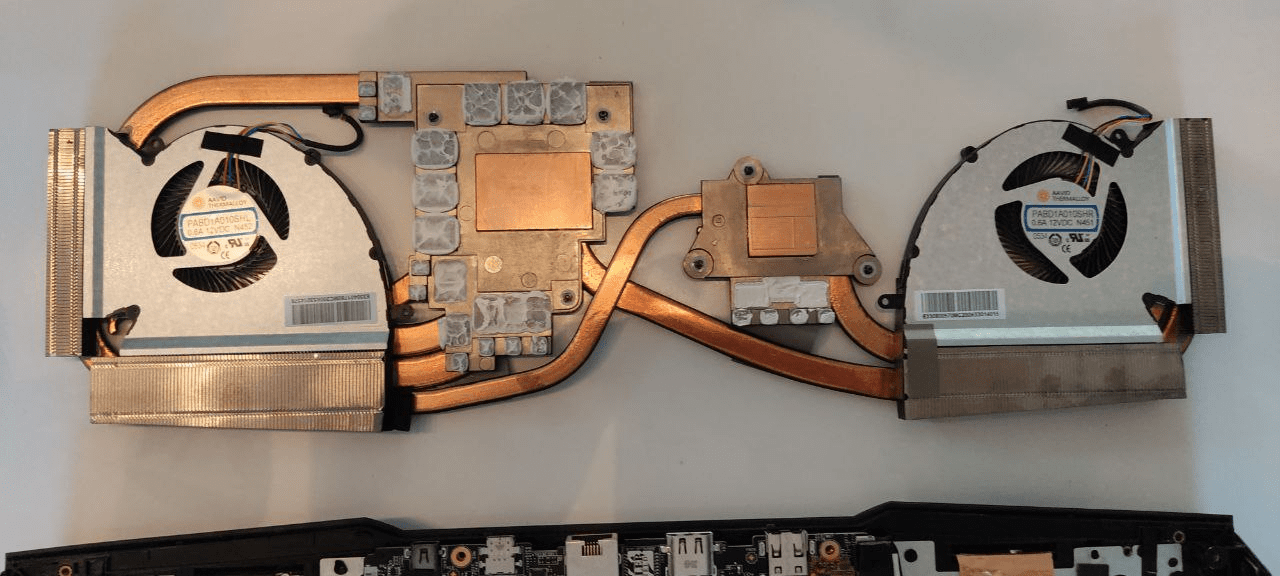

wie sieht denn die Kühlung mit dem 10980HK aus? Die wird sicher kleiner sein als meine. Am Ende läuft die CPU auch heiß und die Lüfter drehen auf Vollgas. Sprich das gleiche Problem wieder. Oder liege ich falsch?
So sah der Heatsink vom dem Gerät aus, bevor ich die Wärmeleitpaste gewechselt habe.
Und so sieht das ganze von oben aus. Das ist nun aber von nem anderen GE76, da habe ich vom eingebauten Zustand kein Bild gemacht.
Sicherlich ist die kleiner, das Gerät wiegt auch 1.4Kg weniger wie dein Gerät...

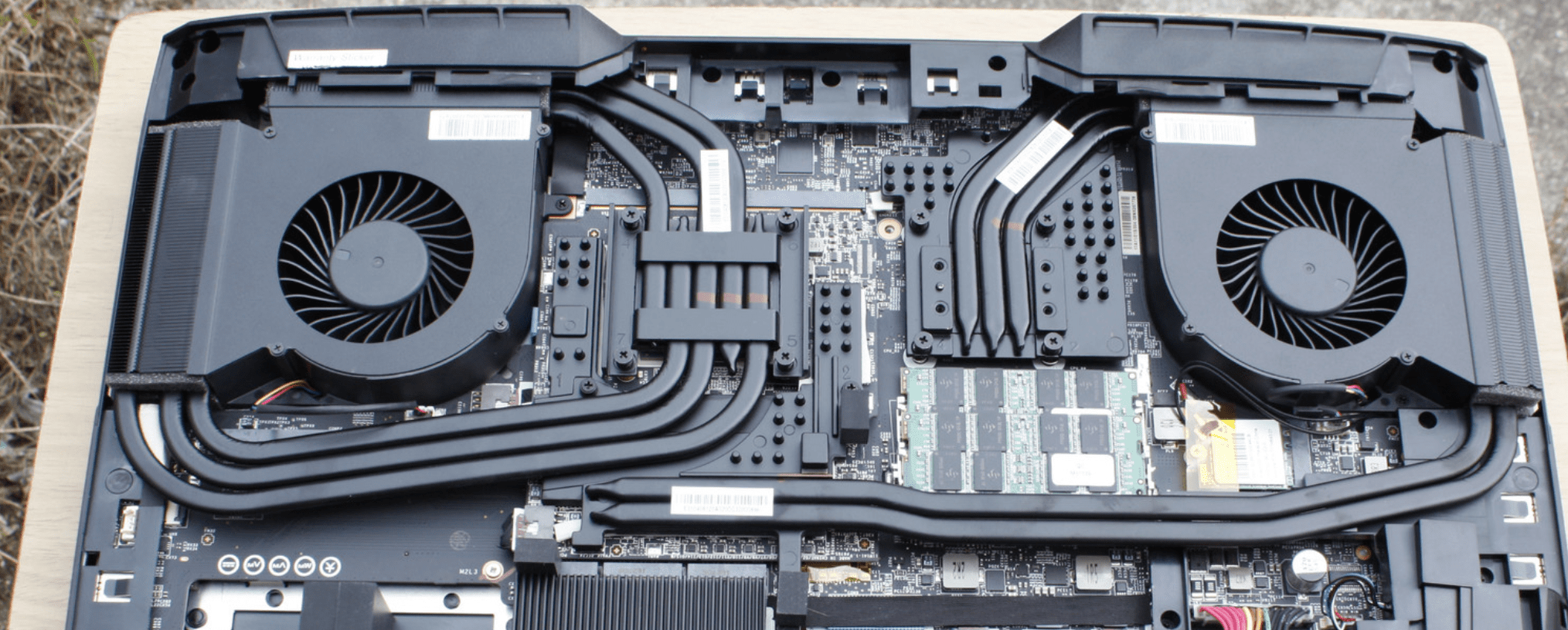

Hier z.B. ein 5 Jahre altes GT73VR 6RE, das ist denn ehr deine Gewichs und Größenklasse... und auch da passen die Temperaturen, über 90°C geht die CPU nie...

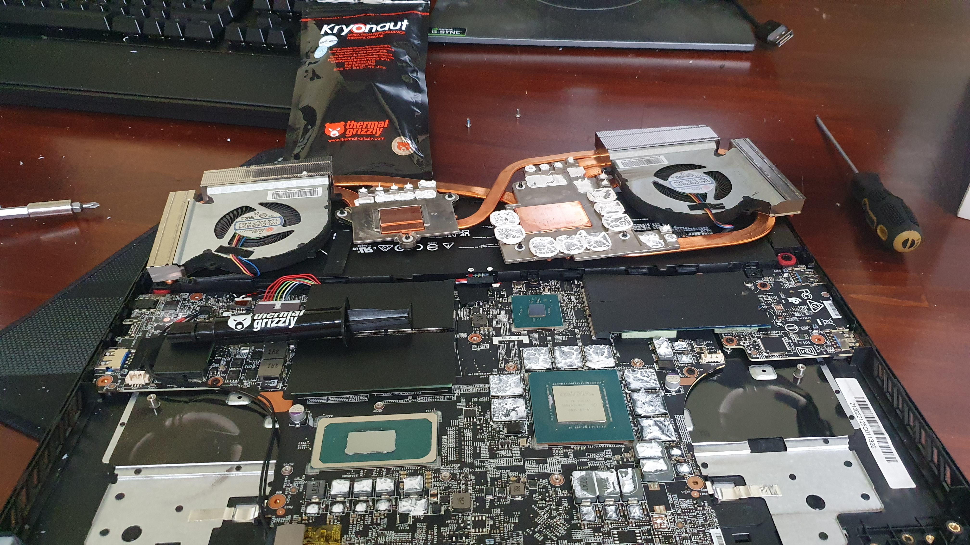

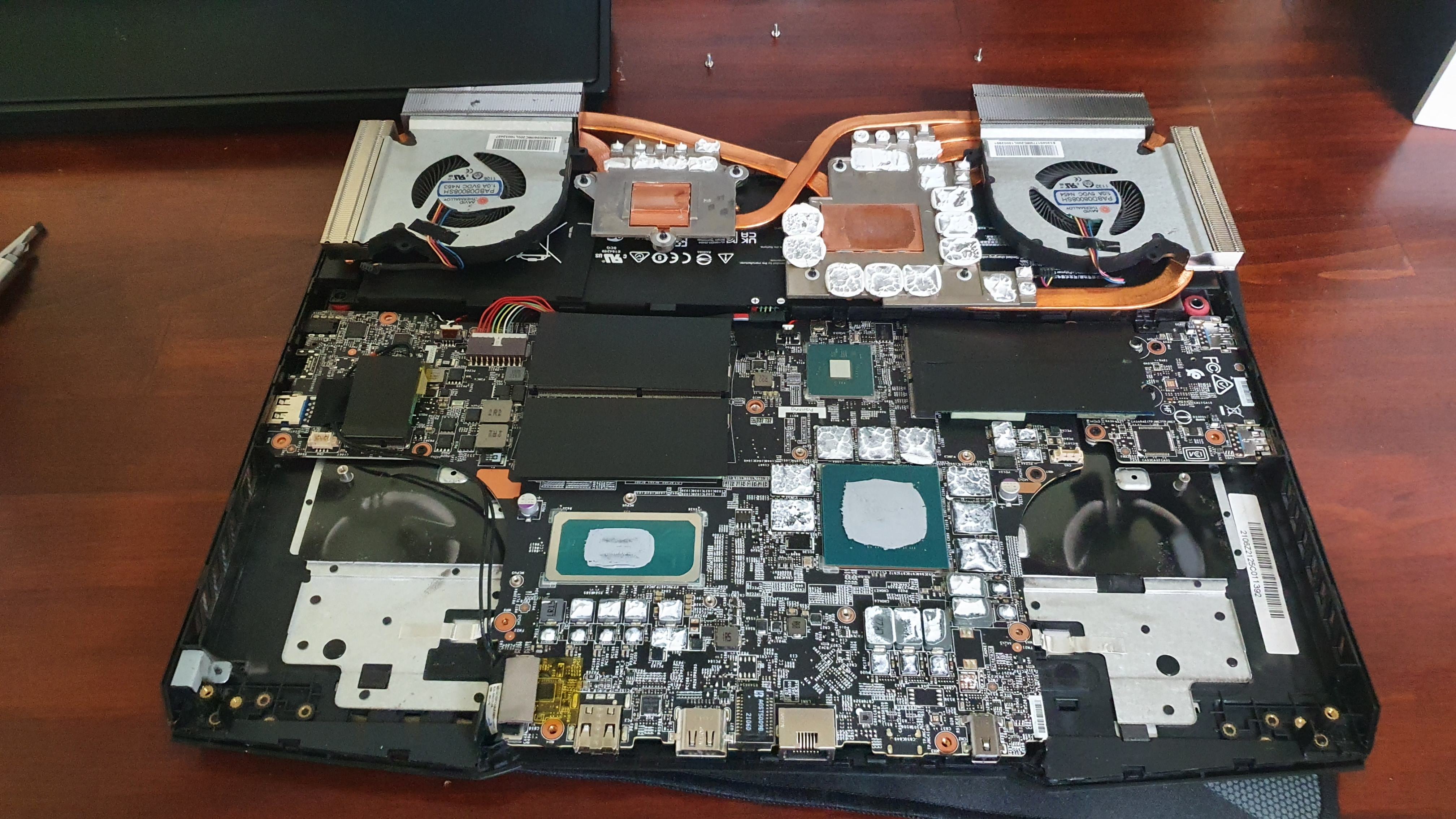

Hab mir heute die Zeit genommen und den originalen Mörtel durch Kryonaut ersetzt.
35°C bei der CPU weniger,
10°C bei der GPU weniger.
Beim nächsten Notebook wird am ersten Tag die WLP getauscht :poop:

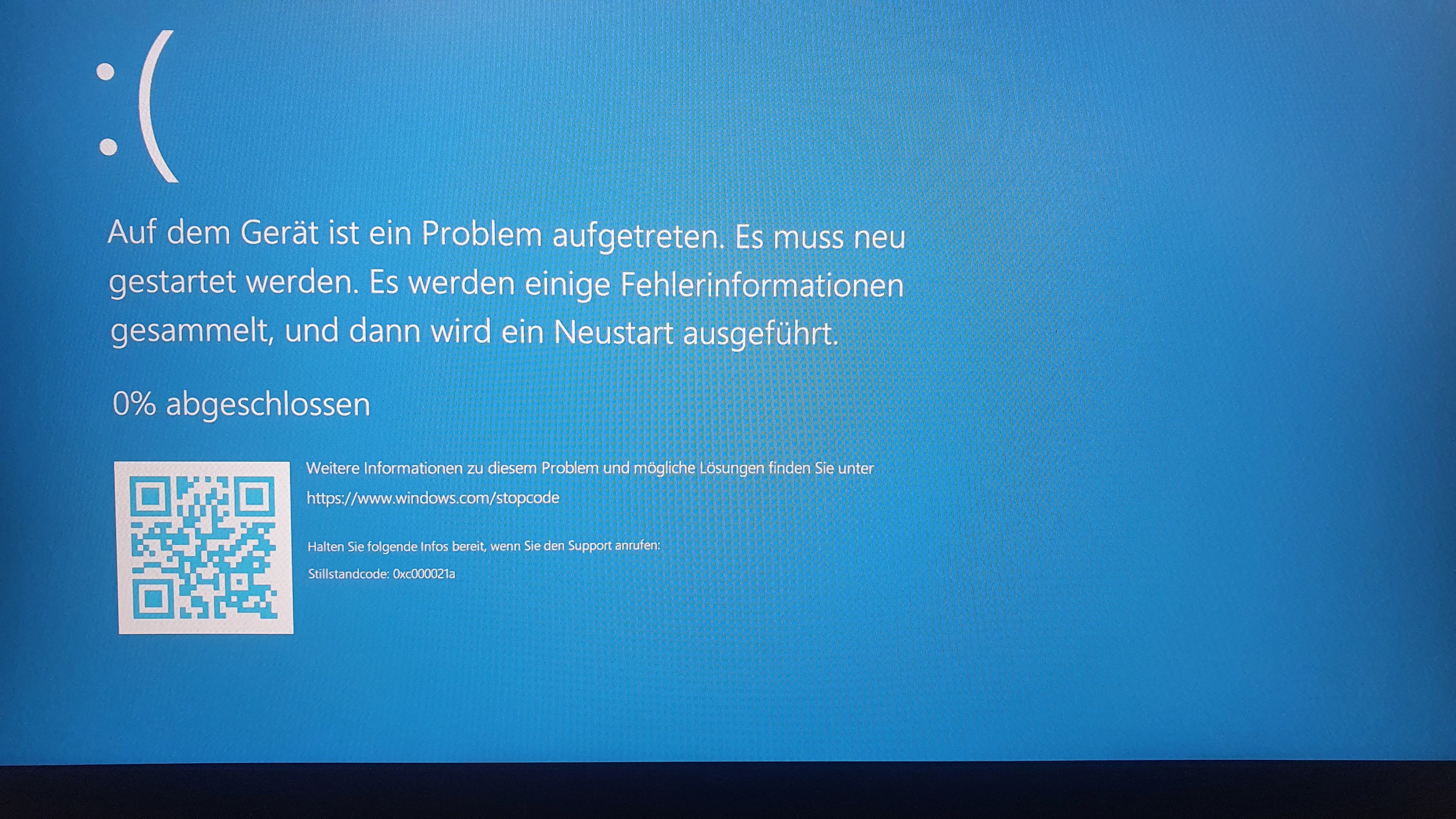

Aber hab jetzt ein neues Problem:
Random Reboot ins BIOS, dort wird dann die SSD nicht angezeigt.
War vor dem WLP Tausch schon so, dachte es hängt mit den Temperaturen zusammen...
Hat sich aber nicht verbessert.
Hab die SSD jetzt in den anderen Slot gebaut, nach ca 5-10min BSOD, Reboot und BIOS.

Das mit der Wärmeleitpaste habe ich dir schon im September 2021 gesagt...

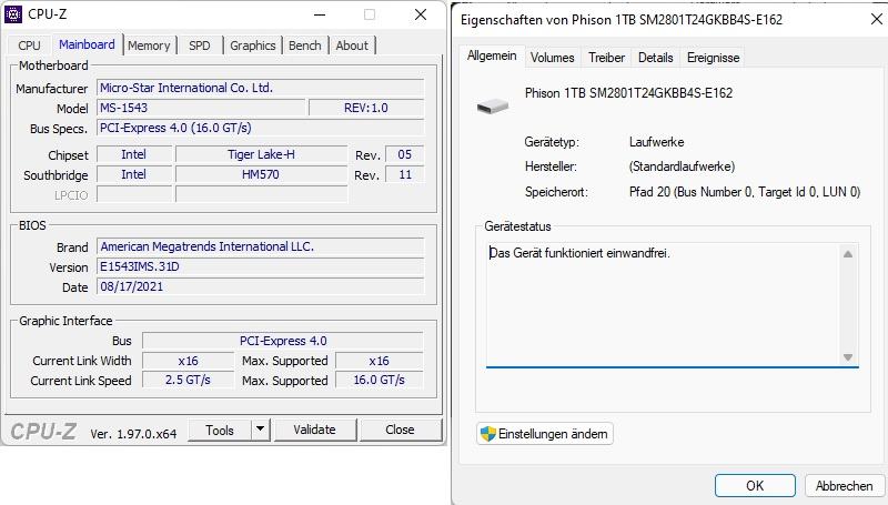

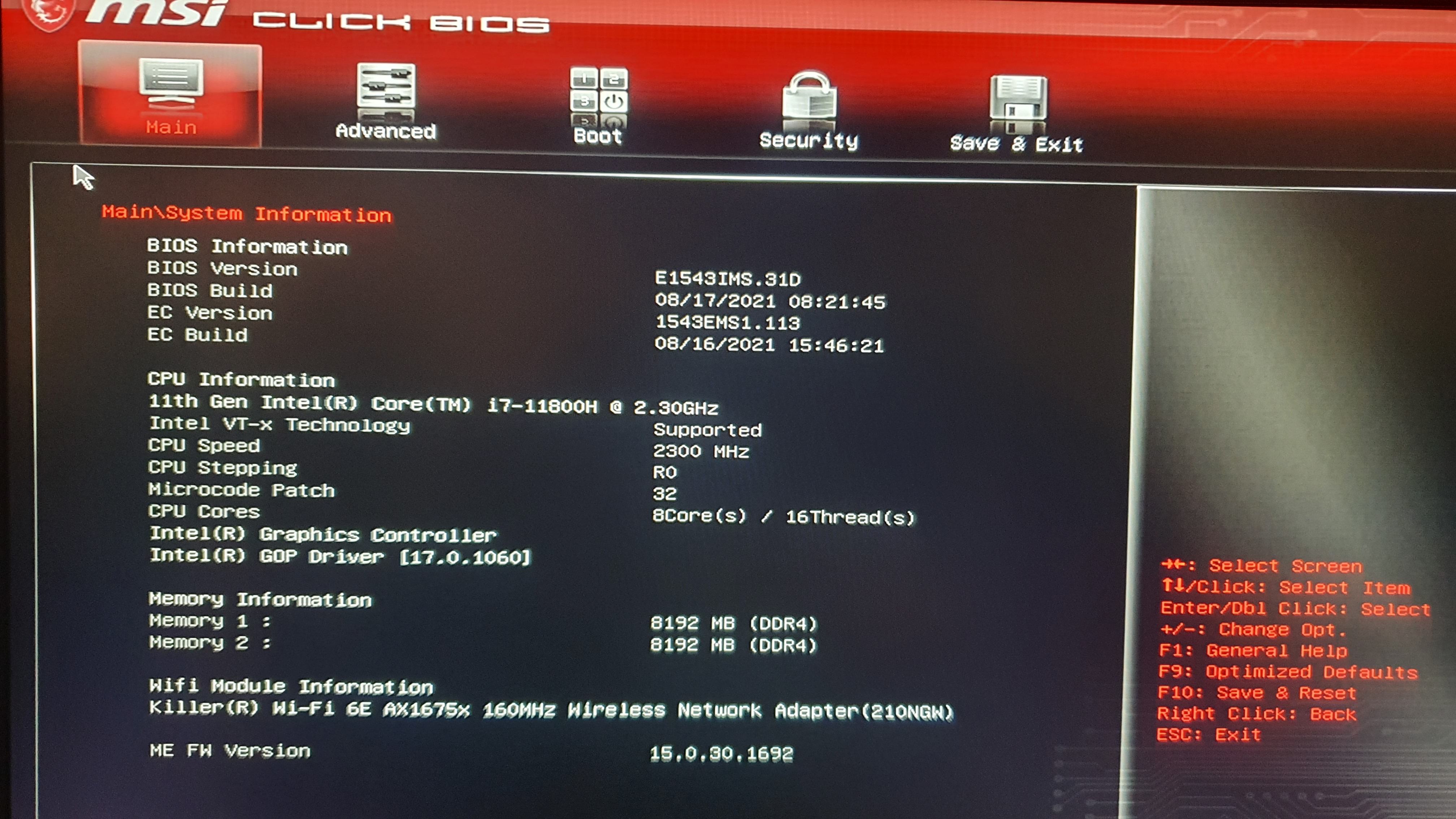

Was dein neues Problem angeht, welches Bios und welche EC Firmware sind drauf und um welche SSD handelt es sich ?
Hatte leider erst jetzt Zeit und Nerven zum zerlegen des Notebooks...
Anbei ein Screenshot von CPU-Z und den Laufwerksdaten ;)
Werde jetzt die original verbaute SSD auf eine WD Blue SN550 spiegeln um zu sehen ob es an der SSD oder am Mainboard liegt.
Gibt es bekannte Probleme?

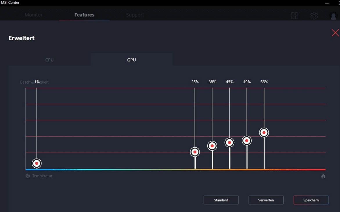

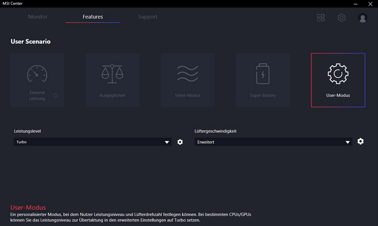

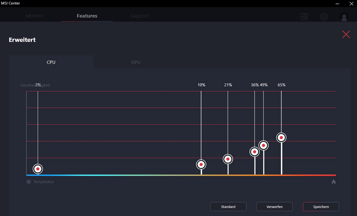

Im Windows Betrieb habe ich mir ein Userprofil eingerichtet, das die Lüfter stets auf ca. 1500rpm laufen, das Gerät bleibt denn stets unter 45°C und ist wunderbar leise
Wie oder wo kann ich mir das einstellen?

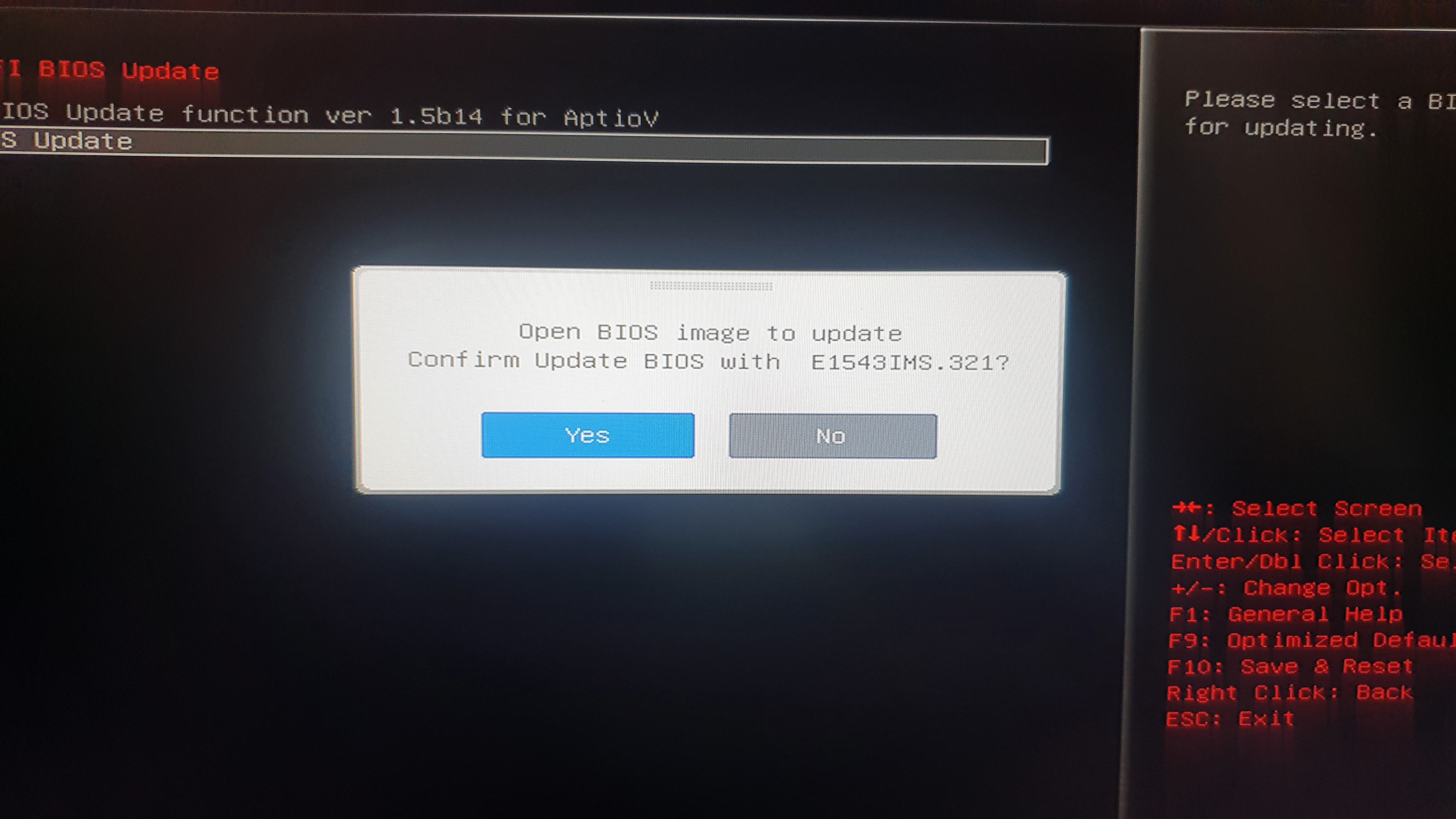

BIOS auf die aktuellste Version geflasht, Problem nicht behoben.
Werd wohl meine Daten sichern versuchen und dann einschicken... Friert nur leider immer wieder ein dabei um dann einen BSOD auszugeben

@plessless in den Features auf User Modus, da denn aufs Zahnrad klicken. Da muss man denn ein wenig rumtesten, welche Werte für einen am besten sind. Ich lasse da gerne die Regler etwas höher stehen, damit die Lüfter nicht ausgehen, denn das hochtouren würden mich denn wieder aufregen.

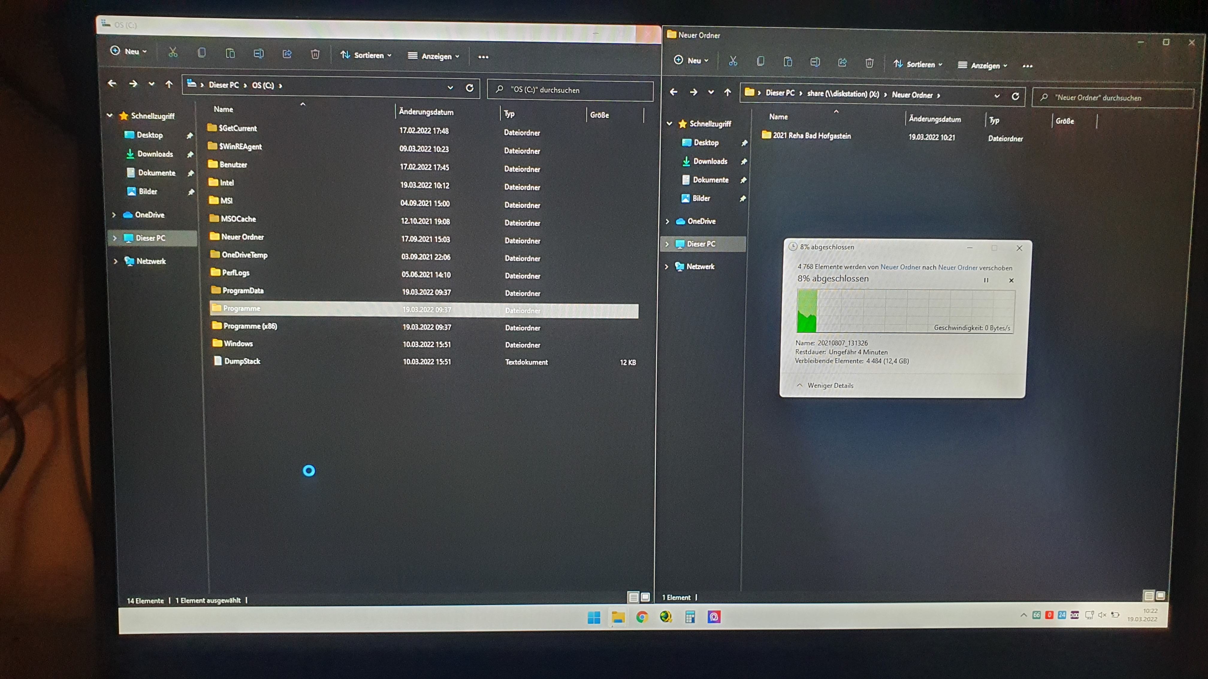

Ist noch die originale SSD, hab mir jetzt einen externen NVMe Adapter bestellt um den Fehler weiter eingrenzen zu können.
Fehler liegt wohl an der SSD, bei Kopierversuchen im externen Gehäuse schmiert die SSD sofort ab...
Hab jetzt ein Support Ticket bei MSI, bin gespannt wie mein Problem gehandhabt wird. Ich werde weiter berichten ;)

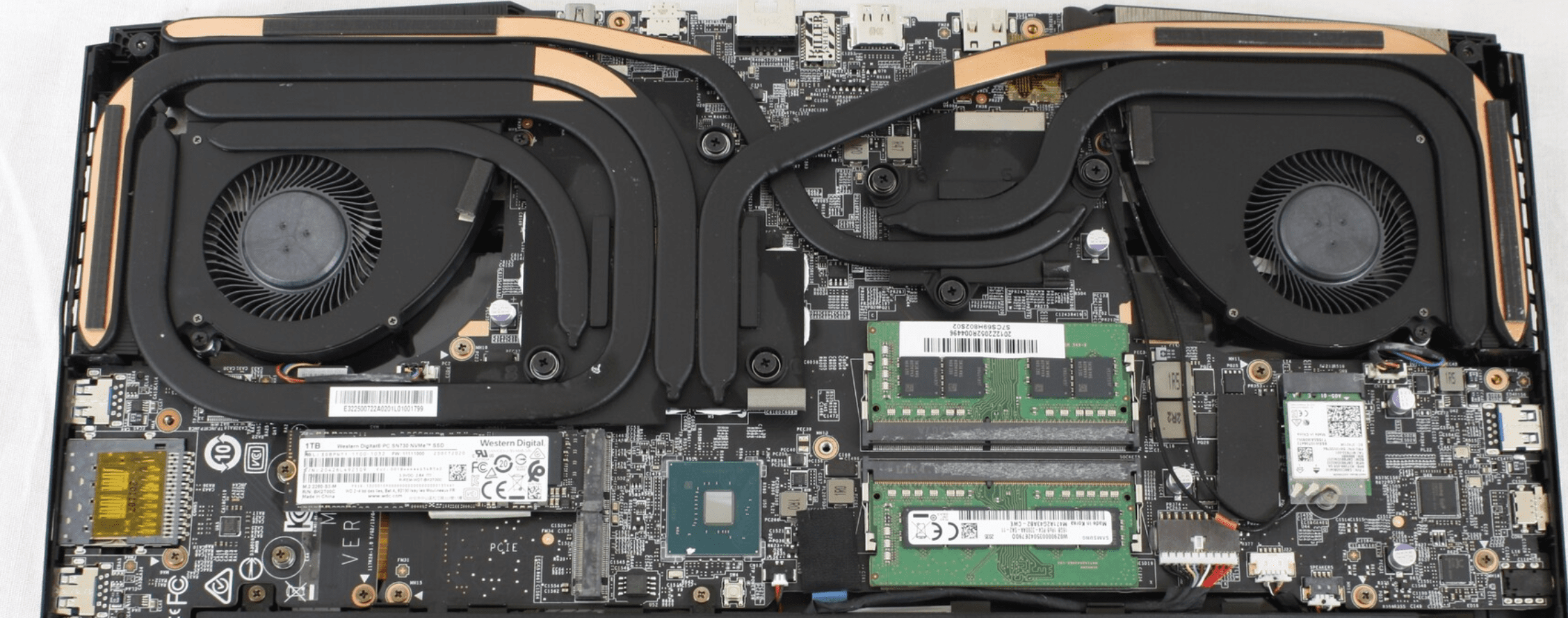

Du kannst im GP66 normale M.2 2280 NVMe SSDs einbauen. Es sind 2 Slots vorhanden, einer davon ist von der System SSD belegt.
Arbeitsspeicher kannst du auch problemlos aufrüsten, dafür müssen denn allerdings die vorhandenen Module weichen, da es nur 2 Slots gibt. 64GB (2x32GB) DDR4-3200 SODIMM wäre da das Maximum.
