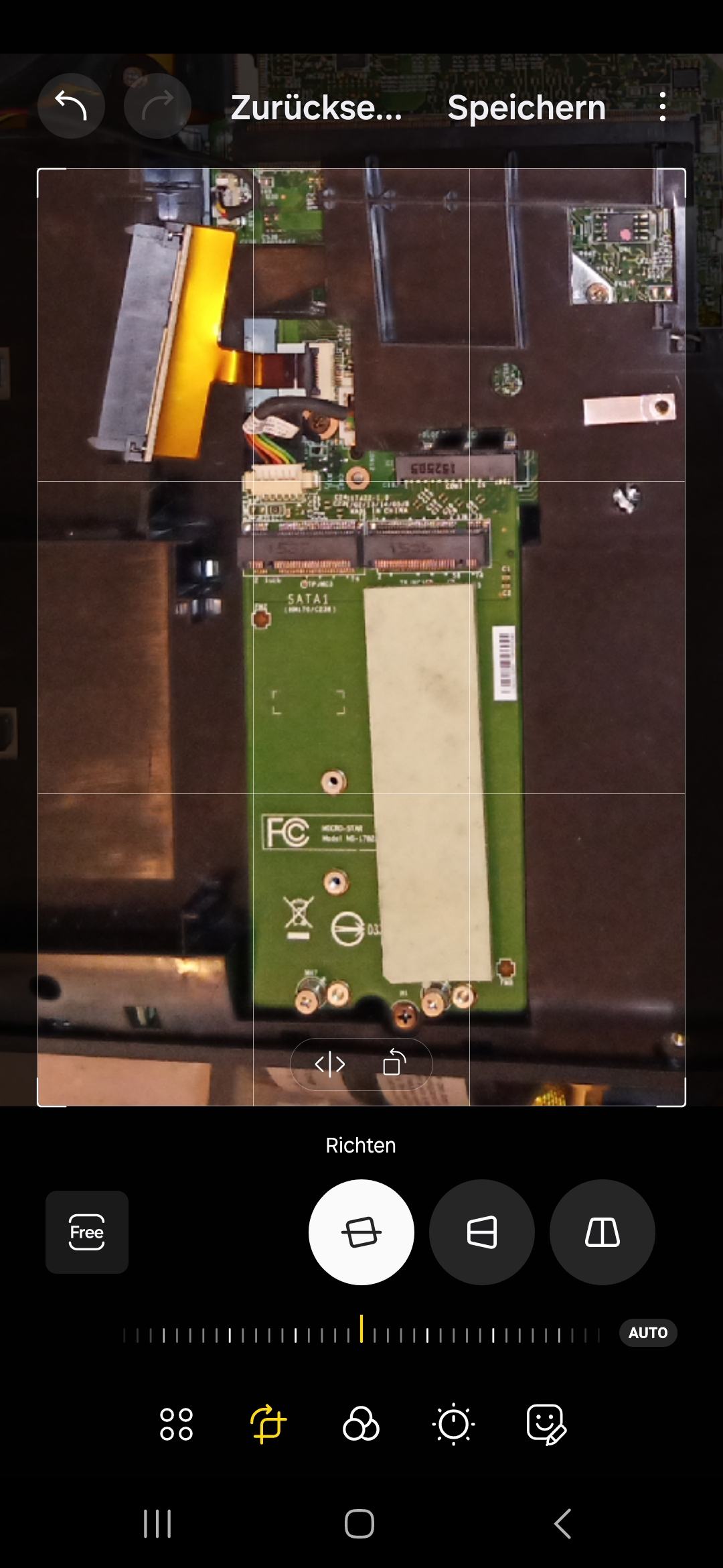

Ich habe die Frage.
Welche SSD Speicher oder Festplatte passt für diese Slot?
Ich habe Foto gemacht.
Gruß
Die Zusatzplatine, auf der das M.2-Modul steckt, bietet vier Steckplätze (2x M.2 SATA / 2x M.2 PCIe). Eine Mischbestückung von PCI-Express- und SATA-Modulen wäre theoretisch möglich, wird aber nicht empfohlen. Die unterschiedlichen Sockel dienen in der Produktion wohl nur dazu, unkompliziert verschiedene Konfigurationen bestücken zu können.
2x M.2 2280 PCIx 3.0 4x NVMe
2x M.2 2280 SATA

Auf den Fotos, die du gepostet hast steht auf der Unterseite "SATA". Wenn es das gleiche M.2 Board wie in dem Link ist, müssten dort irgendwo auch PCIe passen.
Da bin ich mir aber nicht sicher! Vorsicht.
Immerhin ist schon ein Heatpad installiert. Das wäre ideal für eine PCIe mit DRAM Cache.
Gibt es noch mehr Slots auf der Rückseite des M.2 Boards?

Ja, auf Rückseite ist noch zwei Slot eingebaut.
Die Frage, würden diese Speicher gut rein passen?
Steht da auch SATA drauf?

Du musst vor allem herausfinden, ob auf dem MSI Board auch PCIe NVMe Karten laufen.
Sonst musst du eine SATA M.2 kaufen.

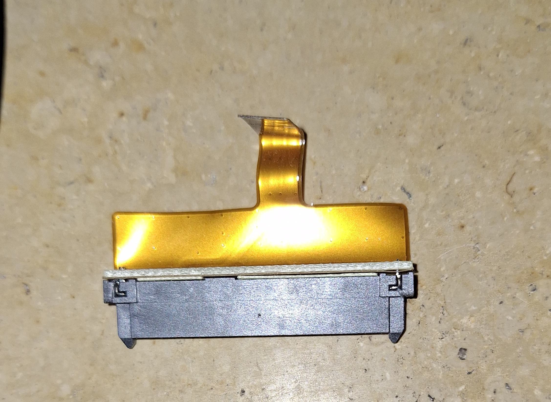

Wenn ich würde nur eine HDD Festplatte einbauen. Würde Notebook auch funktionieren und booten, bzw Normal starten?
Und anstatt HDD 2,5 Zoll Festplatte kann man SSD 2,5 Festplatte einbauen?
Wird bei Festplatte SSD 2,5 Zoll Notebook auch so schnell laufen wie bei SSD Speicher M.2 ?
Gruß
Man baut dort keine HDD ein. Es würde starten, sowas macht man aber nur im Notfall zum Testen, ob das System funktioniert.
Wenn eine normale 2.5" SATA SSD passt, wäre sie vermutlich genauso schnell wie eine M.2 SATA aber langsamer als eine PCIe NVMe.

Platz für Normale SSD Festplatten ist da.
Wenn eine normale SATA SSD passt, wäre sie vermutlich genauso schnell wie eine M.2 SATA
dann M.2 SATA Speicher fehlt weg. Ich habe genug SSD Festplatten.

Dann probiere es erstmal mit einer SATA SSD, wenn du noch welche rumliegen hast.
Die Geschwindigkeit wird wahrscheinlich ausreichen. Kommt aber auf das Modell an.
Würde mindestens sowas wie eine Samsung 840/850 oder MX500 nehmen.

Du kannst 2x M.2 PCIe NVMe und 2x M.2 SATA SSDs verbauen in dem GT72S. Den Adapter für die SSDs kannst du ausbauen, auf der Rückseite befinden sich weitere Slots (hier gibt es auch Varianten, wo nur ein Slot auf der Rückseite ist, dann kannst nur 2x M.2 SATA und 1x M.2 PCIe verbauen.)

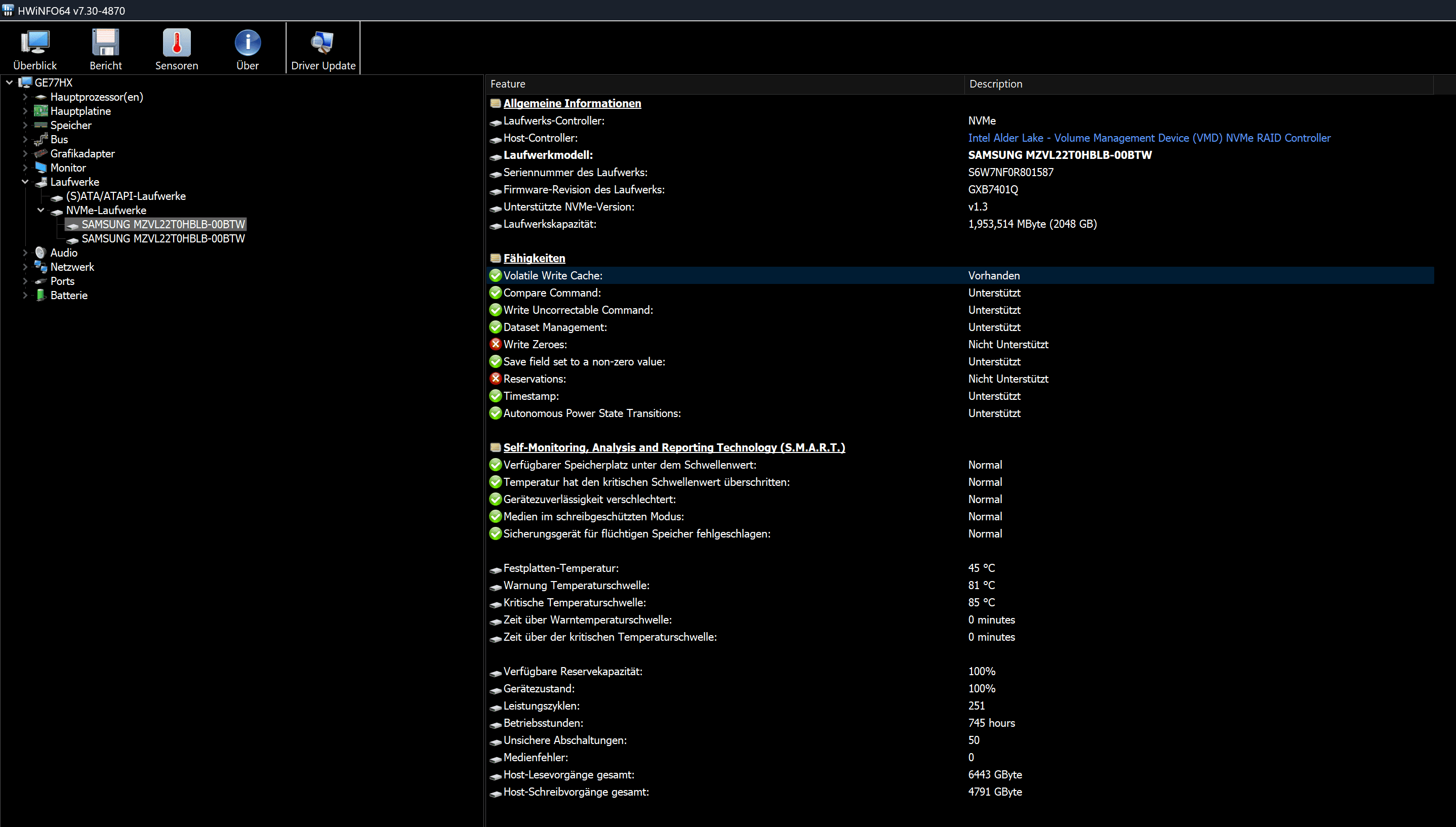

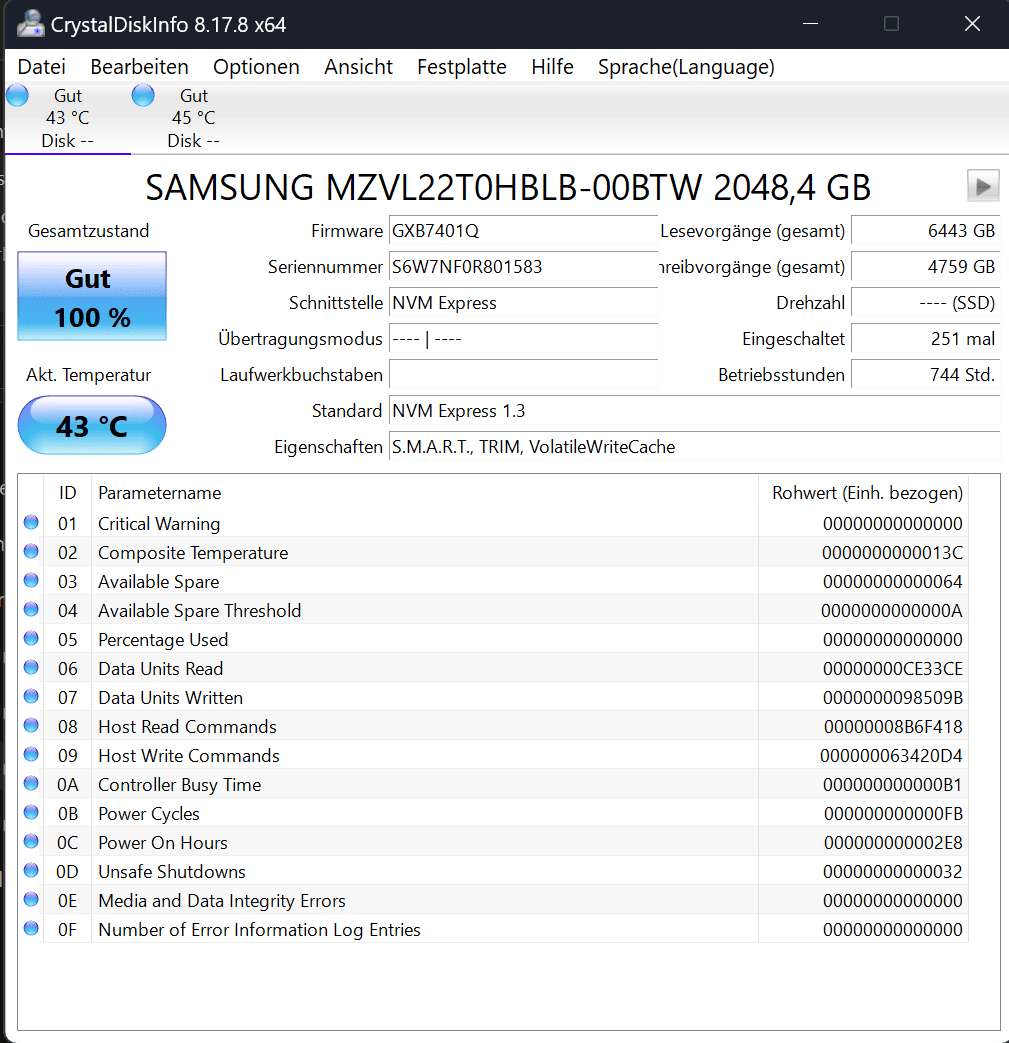

Wenn ich kaufe Gebrauchte SSDM.2 Speicher, wie kann man Speicher testen, wie viel Stunden wurde Speicher gelaufen und wie viel Prozent ist noch drin Speicher geblieben?
Gruß
Es ist ein Gamingnotebook, das erzeugt allgemein viel Hitze, da spielt die Erwärmung der SSD´s keine nennenswerte Rolle. Und ja, sie drosseln irgendwann die Geschwindigkeit, aber auch das ist mir egal, denn, es ist immernoch ein Notebook, dort ist es nicht möglich, eine schnelle anständig auf dauer kühlen zu können, das trifft auf ALLE Komponenten in einem Gamingnotebook zu. In meinem Fall handelt es sich um dieses Model, nur halt mit 2x2TB statt 1x2TB: https://www.notebookcheck.com/MSI-R...otebook-liefert-Spitzenleistung.631567.0.html
Mit Cristal Disk Info kannst du dir den Status der SSD anschauen.
Alternativ kannst du auch alles mit HWInfo auslesen
