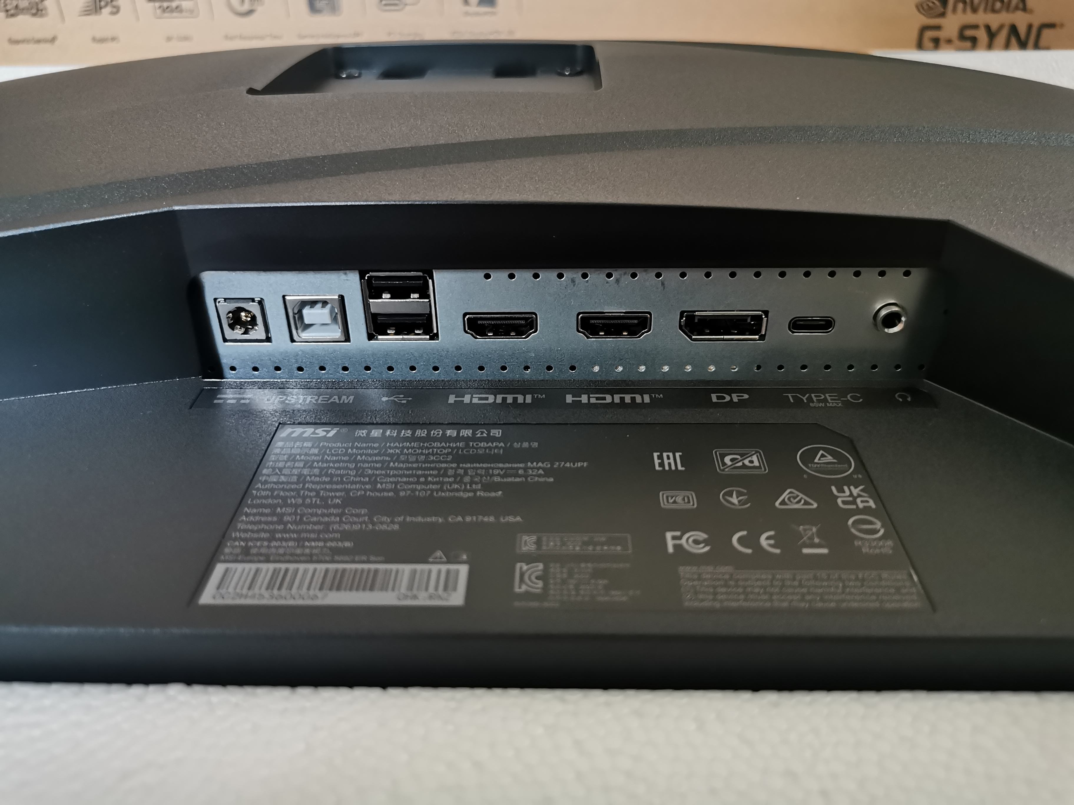

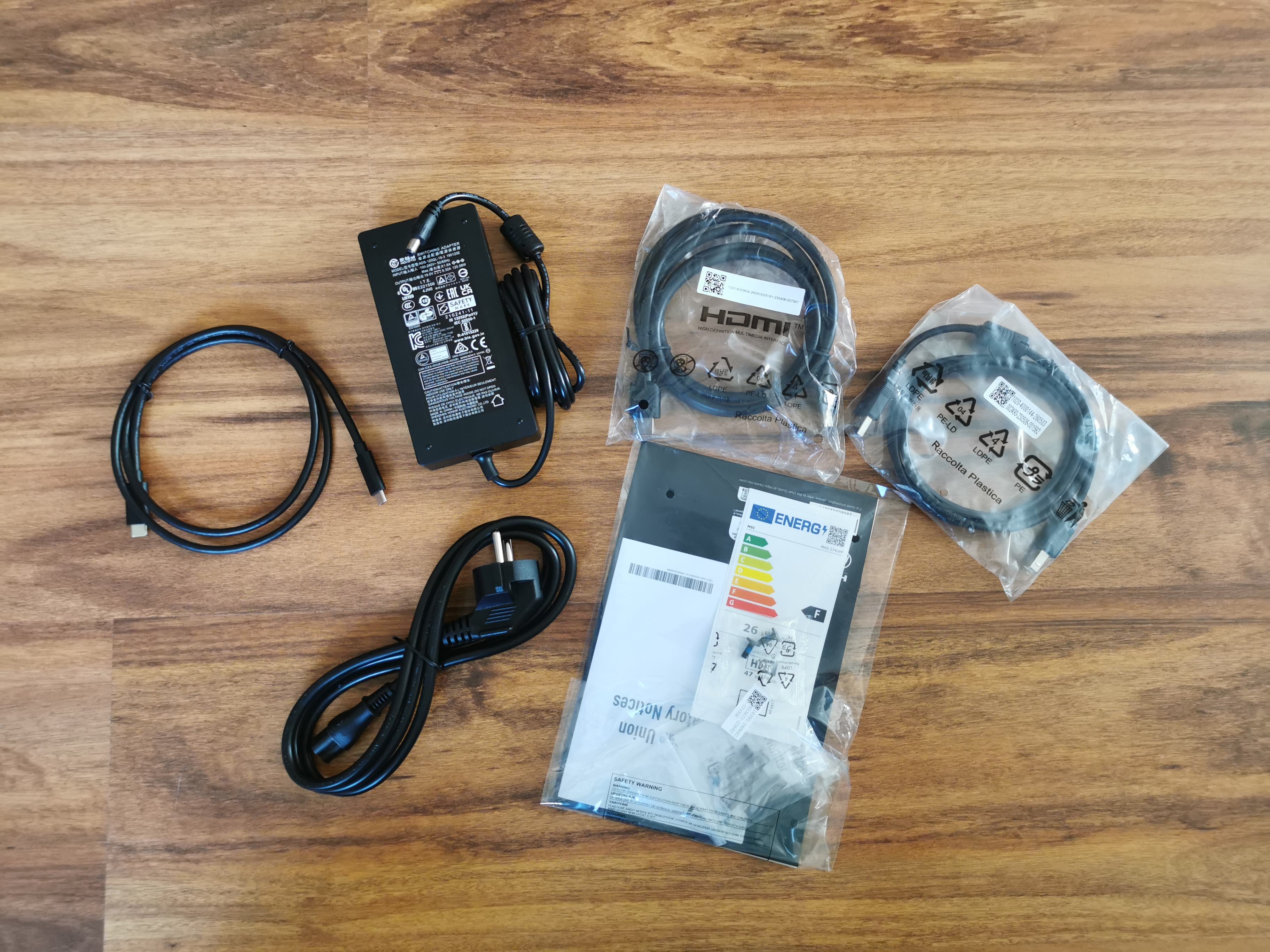

Zu dem Kaltgerätestecker (externes Netzteil) gibt es neben einem HDMI Kabel, dem USB Typ B-Kabel auch ein USB-C Kabel. Das HDMI-Kabel bietet laut direktem Aufdruck bis zu 60Hz bei einer 8k Übertragung. Dieses nachzuweisen fällt mir leider schwierig.
Leider vermisse ich an dieser Stelle ein Displayport-Kabel. Für die Konsole oder für einen normalen (oder auch stärker geforderten) Monitorgebrauch reicht HDMI völlig aus. Bei einem Gaming-Monitor für den PC, als welchen ich diesen eigentlich auch sehe, wäre ein DP-Kabel sicher eine nette und sinnvolle Beigabe.
Das USB-Typ-B Kabel dient zur Stromversorgung über den PC. So können 2 weitere USB-A Ports am Monitor direkt für weitere Peripherie genutzt werden, oder auch der USB-C Port mit Power versorgt werden.
Über dem USB-C Port lässt sich z.B. das Smartphone (bei mir das Huawei P30) problemlos und zügig Aufladen. Der Port lässt mit 65W nämlich „Schnelles Aufladen“ zu. Außerdem lässt sich über dieses Kabel auch die Bildfläche des Smartphones auf dem Monitordisplay darstellen. Diese Funktion finde ich persönlich richtig klasse und praktisch.
Dazu muss ich gleich anmerken, dass die Ausrichtung der Anschlüsse am Monitor nach unten etwas ungünstig ist, wenn mal was umgesteckt oder neu angeschlossen werden muss. Dann muss der Monitor einen halben Meter vorgezogen und hochgedreht werden, damit überhaupt erst sichtbar ist wo welcher Stecker hinkommt. Das ist beim LG besser gelöst, auch wenn man ja normalerweise nicht sooft da hinten rumfummelt.

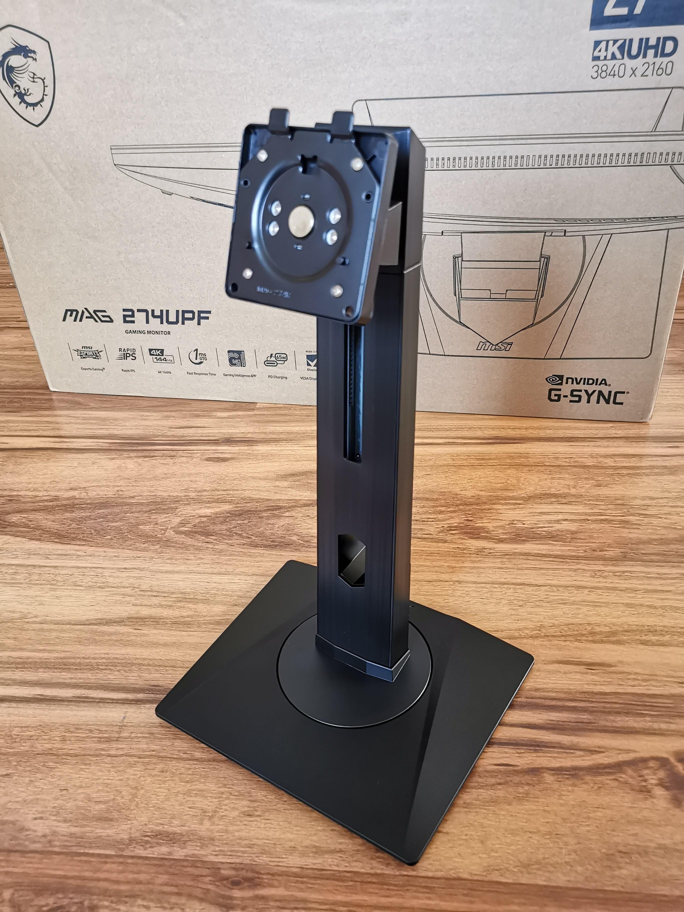

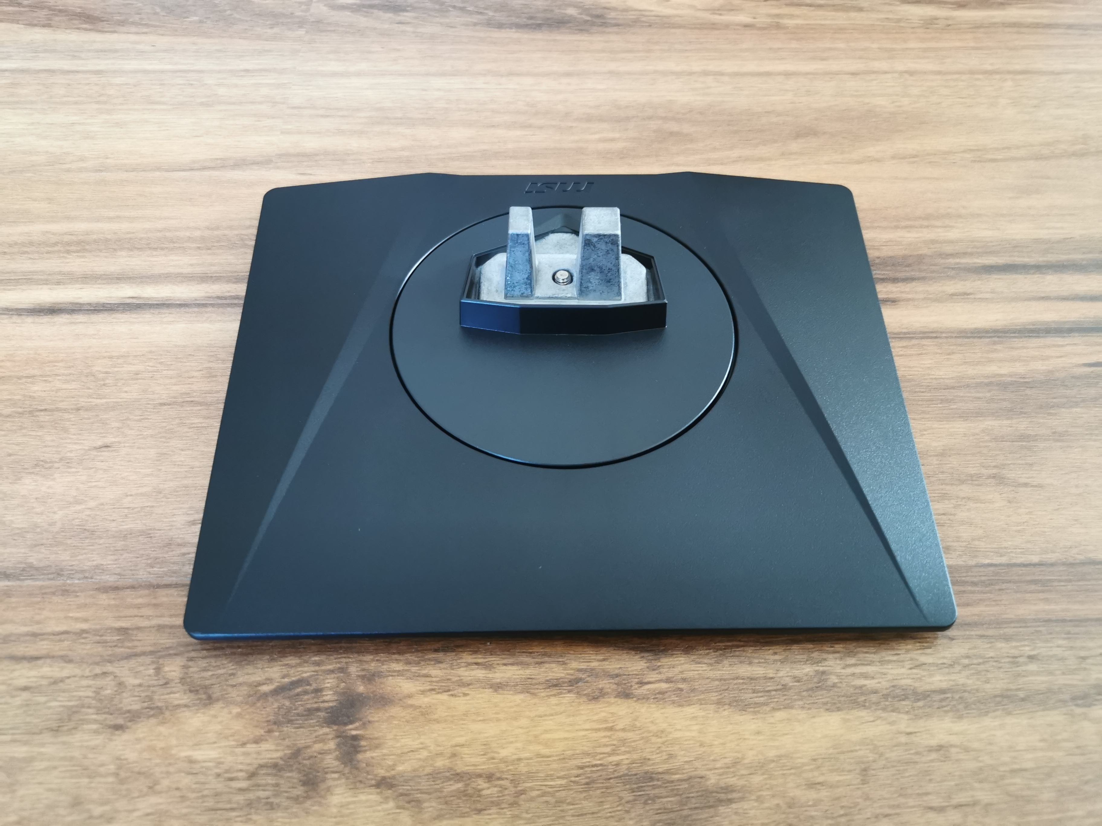

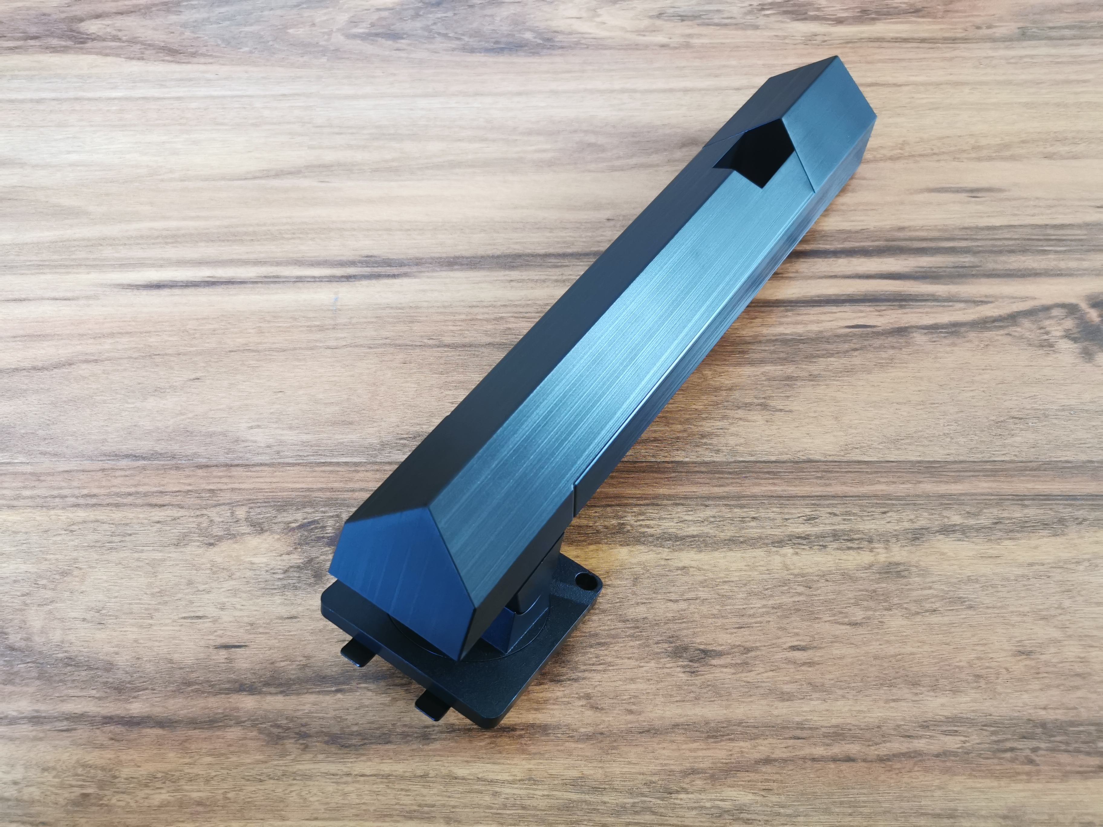

Der Monitor an sich besteht aus 3 Bauteilen. Der rechteckige optisch unauffällig wirkende Fuß wird einfach per vorinstallierter Flügelschraube in den Turm geschraubt. Hier ist keinerlei Werkzeug nötig. Anschließend lässt sich der Monitor, durch zwei überstehende Nasen am Turm, in die dafür vorgesehene Aussparung einrasten. Hier müssen per Kreuzschraubendreher aber noch zwei kleine Schrauben fixiert werden, um ein versehentliches Aushebeln zu verhindern.
Also die Montage ist recht einfach durchgeführt, erfordert aber dennoch einen schnellen Gang in den Keller, um erst passendes Werkzeug herbeizuschaffen.

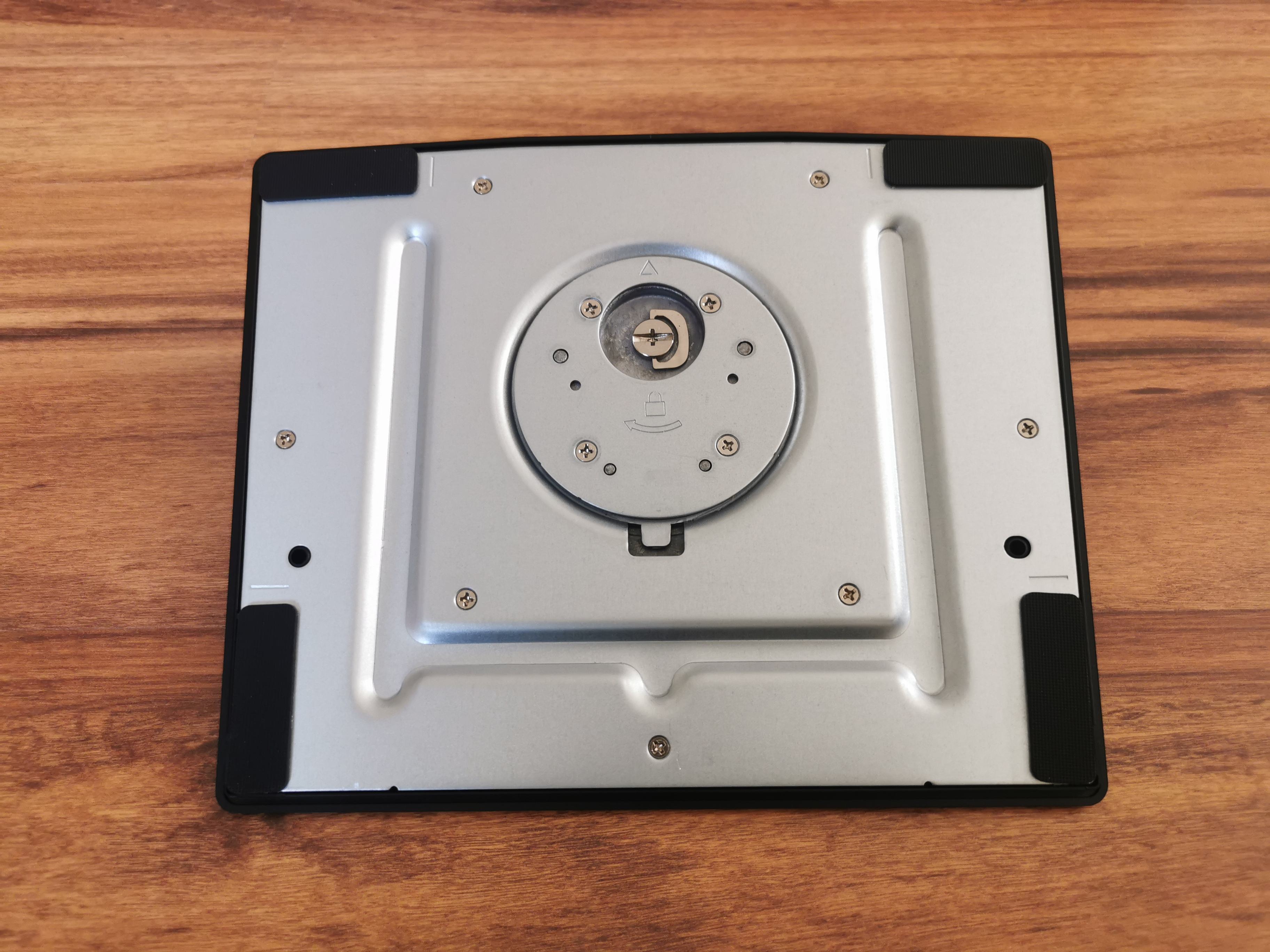

Der Fuß ist recht schlicht gestaltet und es ist nichts Außergewöhnliches dran. Dafür nimmt er auf dem Schreibtisch auch kaum Platz weg. Ganz im Gegenteil das sperrige Dreibein von meinem LG 27GP950. Dieser Spreizfuß ragt ordentlich in den Arbeitsbereich des Schreibtisches herein. Sieht zwar cool aus, stört aber nur, weshalb ich diesen durch eine Wandhalterung ersetzt habe. MSI hat das hier anwendungsfreundlicher gelöst, wie ich finde.

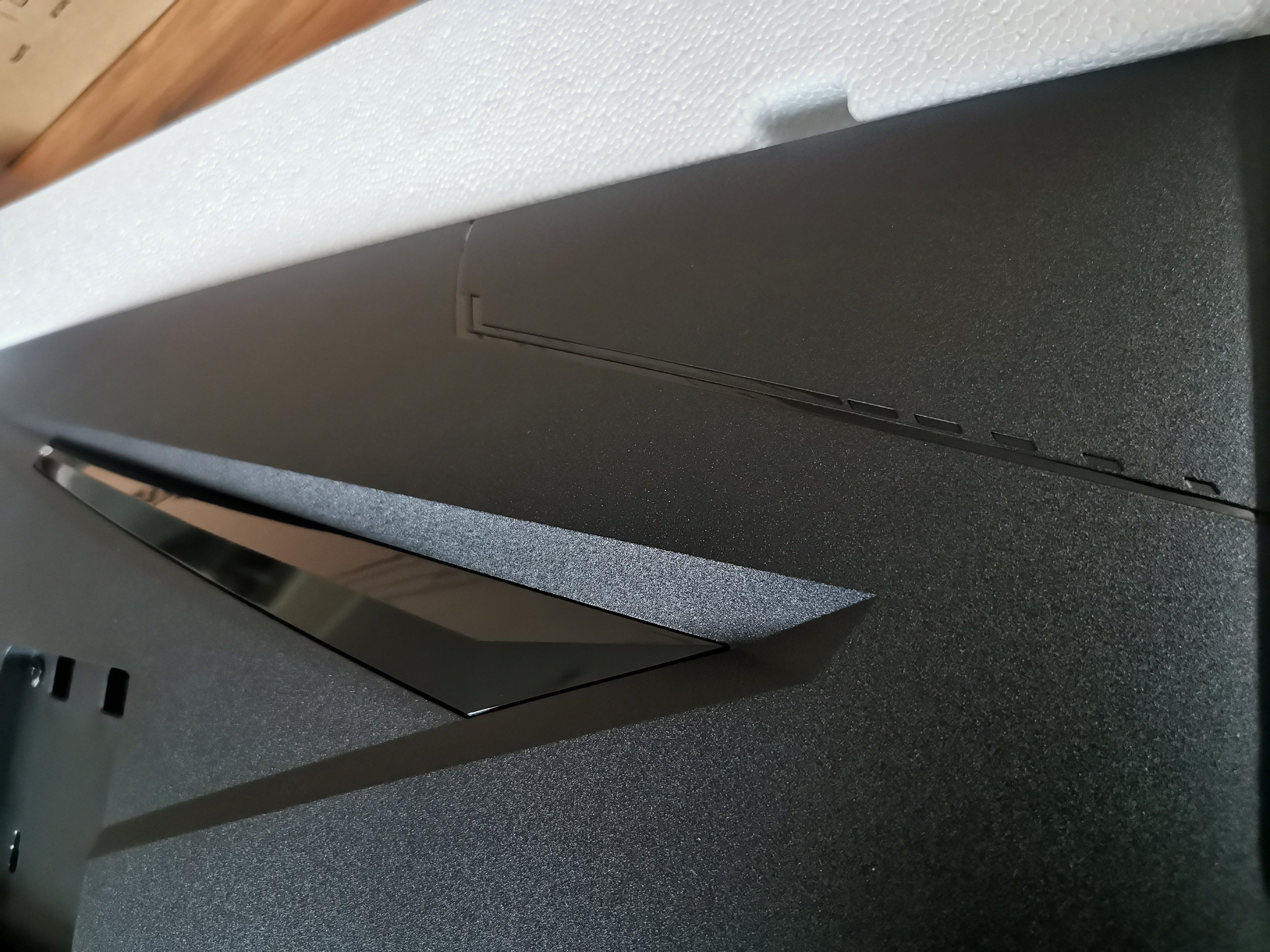

Komplett aufgebaut macht der Monitor bzw. der gesamte Aufbau qualitativ einen sehr stabilen, sicheren und hochwertigen Eindruck. Der Bildschirm lässt sich leicht in jede beliebige Position verstellen und verbleibt auch dort ohne nachzugeben. Rechts oben am Bildschirmrand werden durch einen Aufkleber sofort die besten Features und Funktionen angepriesen. Unten links verrät ein Nvidia Aufkleber auch die G-Sync Kompatibilität dieses 4k-Gaming-Monitors.
Auch die Verarbeitung insgesamt sieht einwandfrei aus. Alles ist sauber gefertigt. Der Rücken ist im Gegensatz zum Display gewölbt. Hier ziert ein glänzender MSI Dragon das Rückengehäuse. Ein bulliger, schwarzer Hochglanz-Streifen setzt zusätzlich noch einen edlen Akzent.

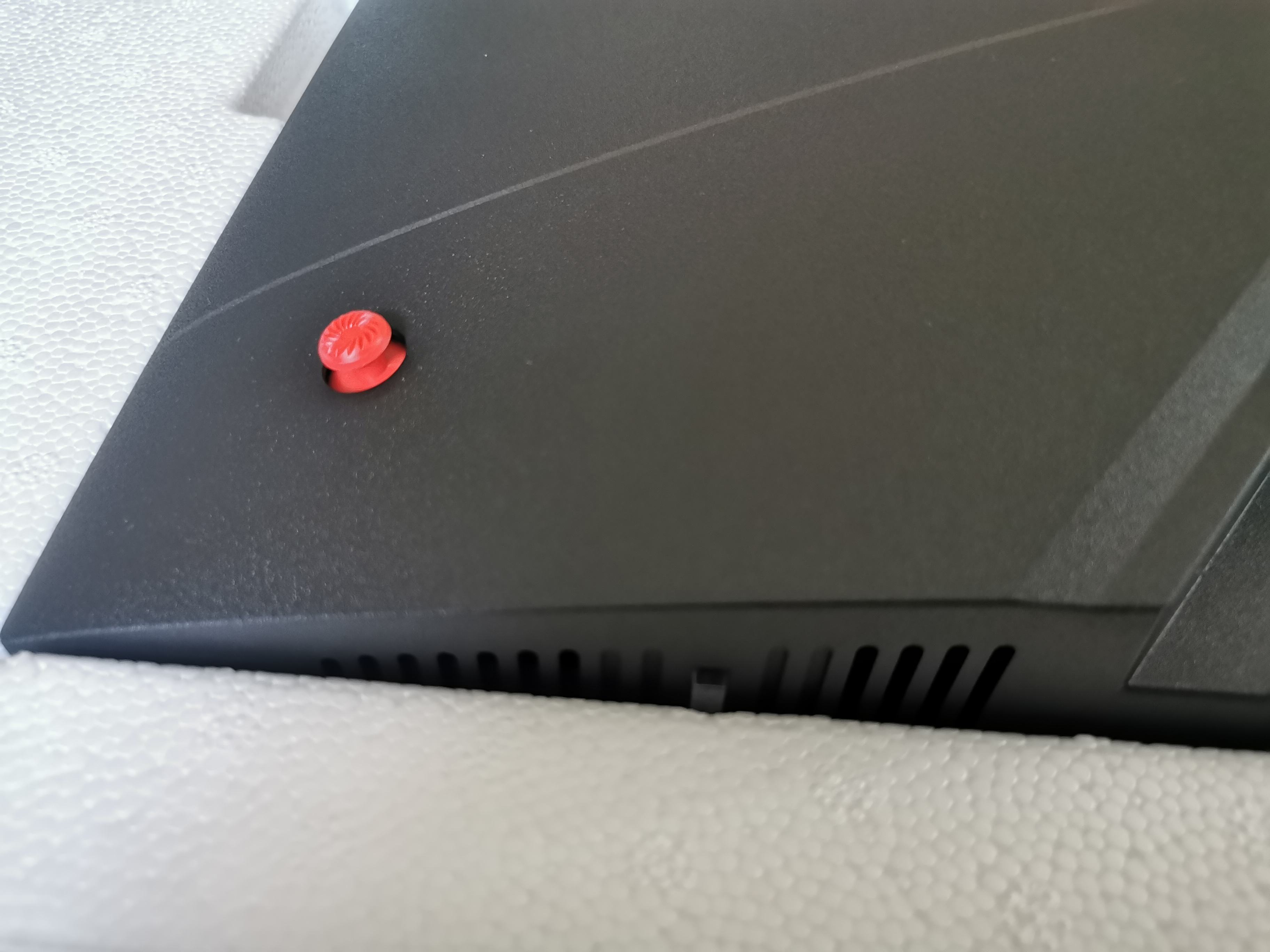

Unten rechts auf der Rückseite befindet sich der rote MSI-Knopf für die Einstellungen per OSD. Dieser funktioniert wie ein normaler Joystick. Damit lässt es sich recht einfach durch das Einstellungsmenü navigieren. Dieses ist sehr übersichtlich aufgebaut und ziemlich selbsterklärend, wenn man die eigene Sprache gefunden hat. Unter anderem kann hier auf mehrere voreingestellte Farbprofile zurückgegriffen werden. Der Name des Profils deutet auch gleich auf die Art seiner Verwendungsmöglichkeit hin.

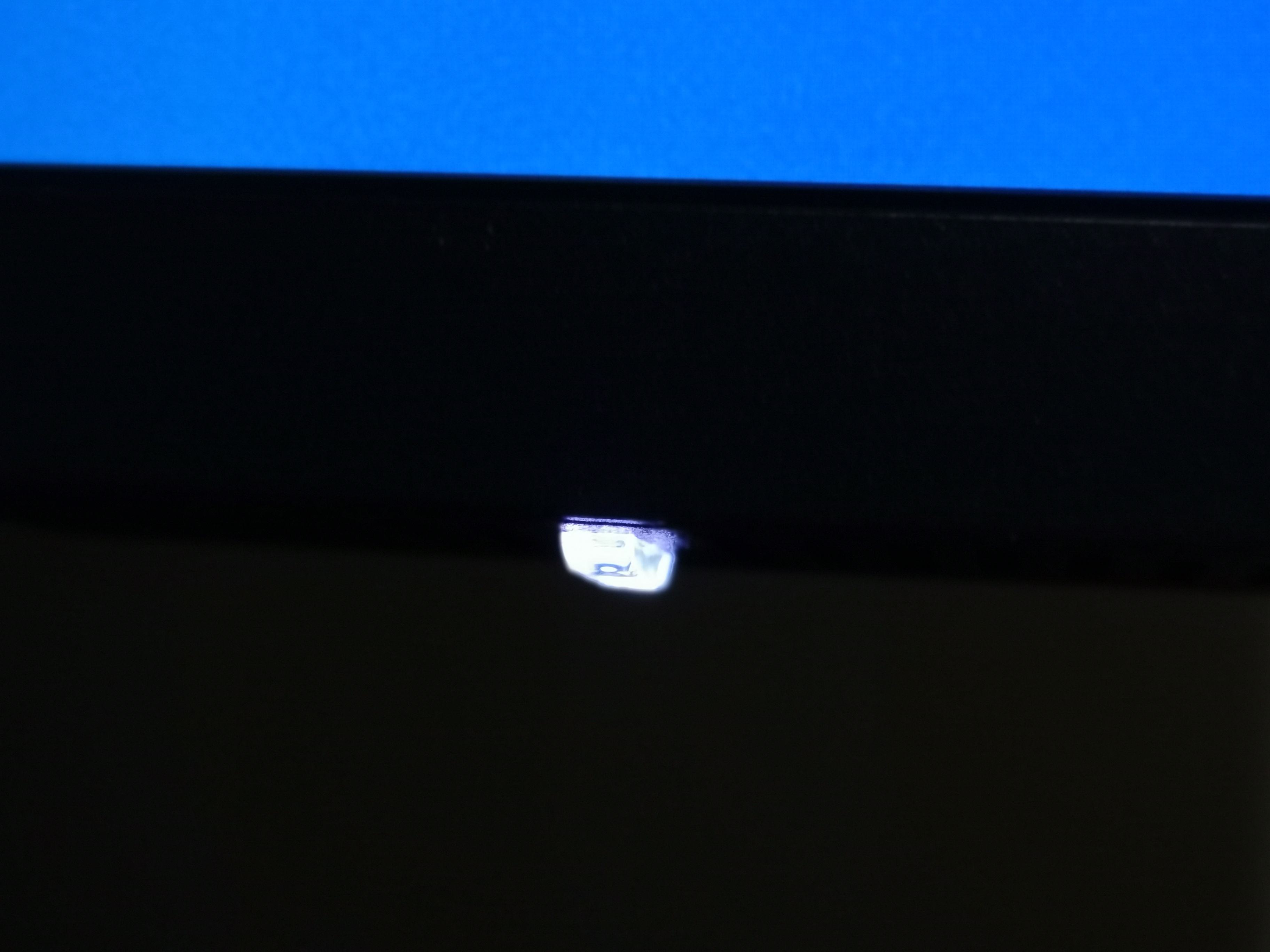

Unter dem Monitor befindet sich eine kleine LED. Hierbei handelt es sich nicht um einen Power Button. Es wird lediglich die Funktion des Geräts angezeigt. Weiß = an, orange = Standby. Einen An-Aus-Knopf gibt es hier nicht.
Lautsprecher sind hier nicht vorhanden. Es gibt auf der Rückseite einen Klinkenstecker in 3,5mm, um die Tonspur aus dem HDMI bzw. DP-Kabel an externe Lautsprecher oder Kopfhörer weiter zu leiten.

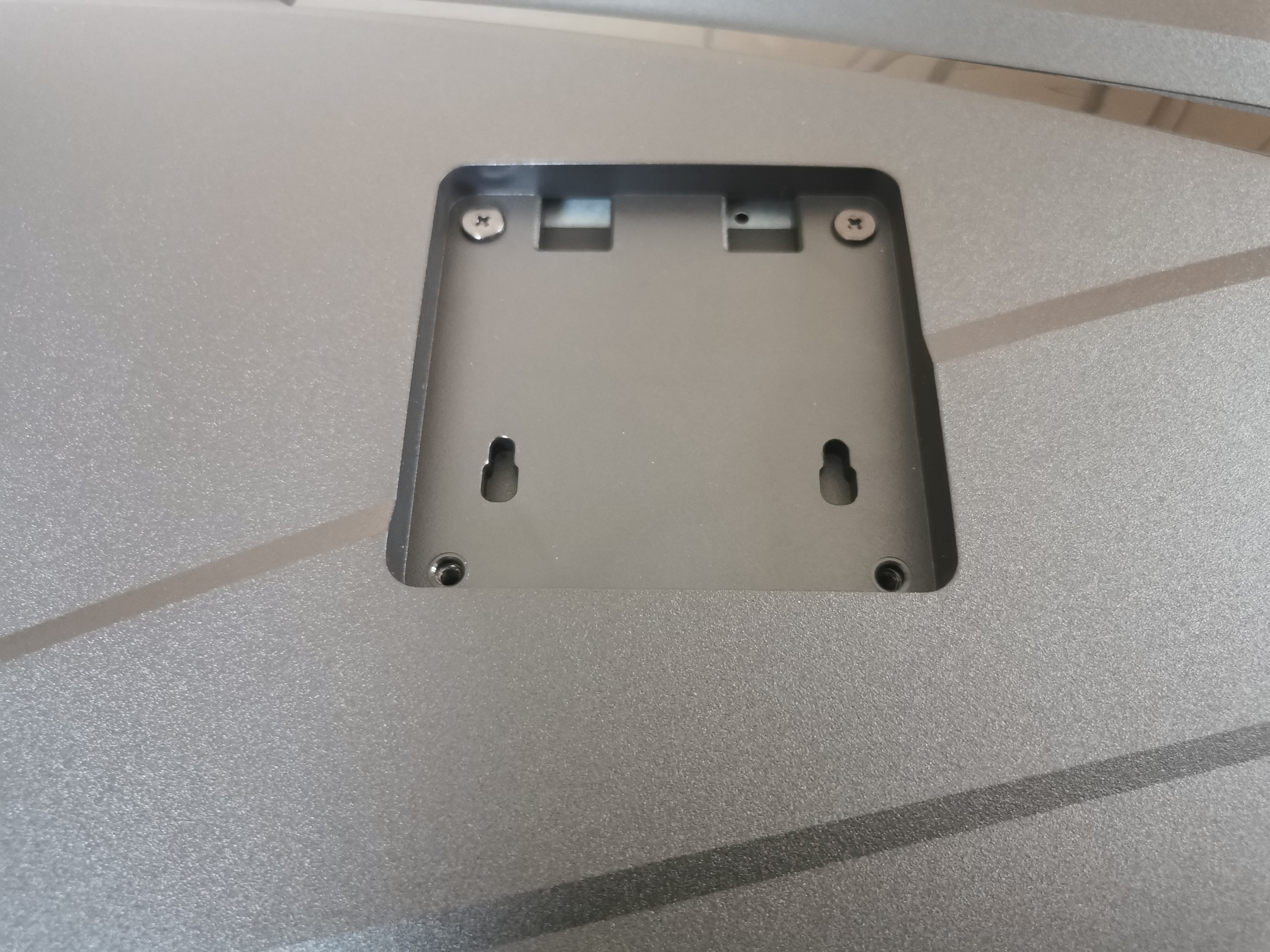

VESA-Montagemöglichkeit
An dem Monitor wurde die Möglichkeit für eine Montage über eine VESA – Halterung vorbereitet. Diese ist auf 75 x 75mm ausgelegt. Für die Montage liegen dem Zubehörpaket extra 4 Abstandschrauben bereit, um die Vertiefung im Gehäuserücken auszugleichen.

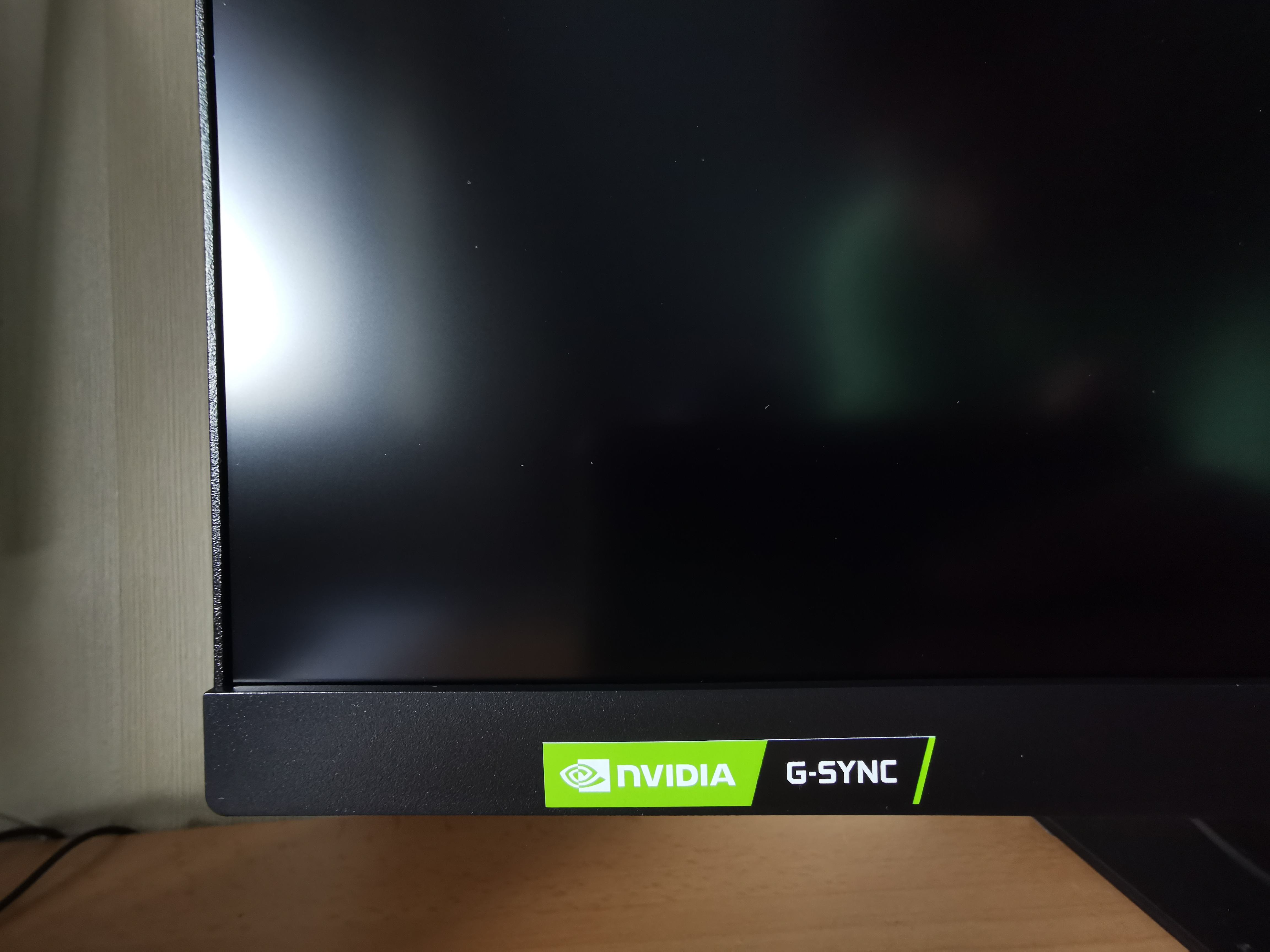

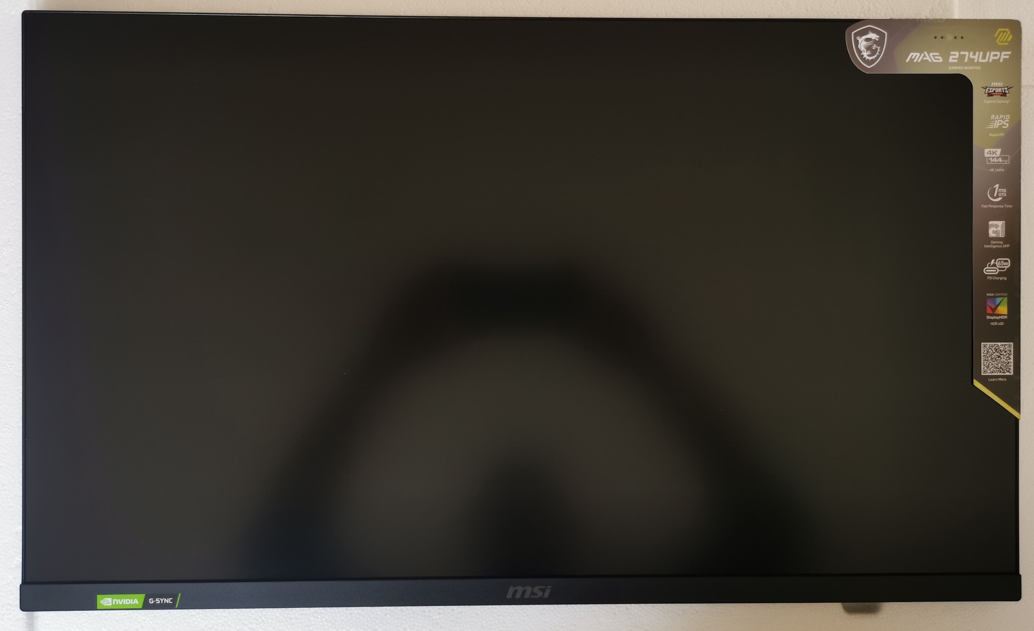

Mir gefällt es sehr, dass der Monitor oben und an den Seiten einen nur sehr schmalen Rahmen hat. Das tatsächliche Display beginnt dann leider doch noch ca. 5mm weiter nach innen versetzt. So hat man dann bei mehreren Displays nebeneinander doch noch einen gut sichtbaren schwarzen Streifen dazwischen. Aber als solo-Gerät wirkt es trotzdem sehr edel.

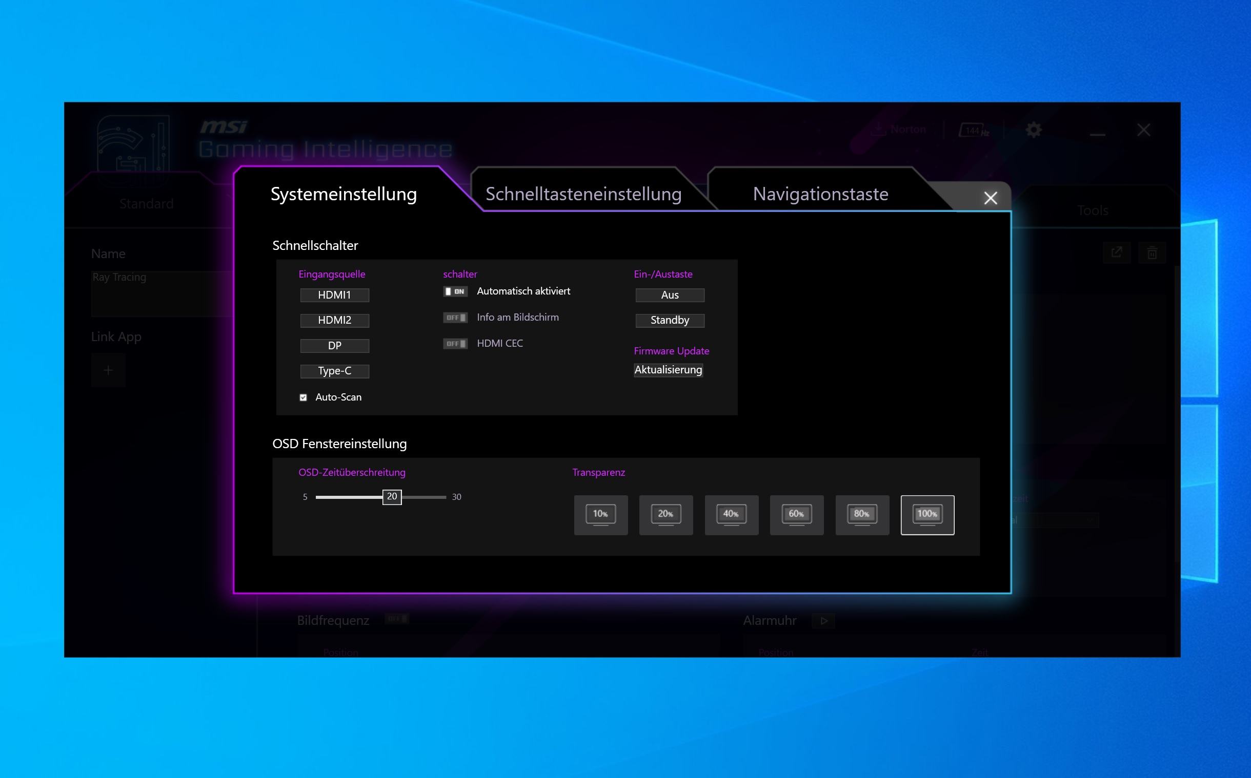

Also wurde erstmal die MSI Software installiert.

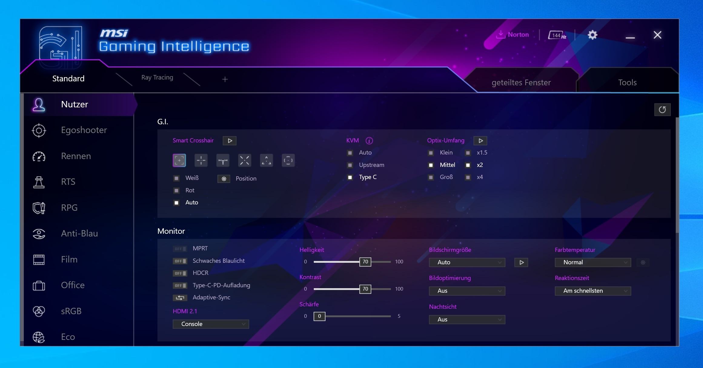

Gaming Intelligence
Die Software „Gaming Intelligence“ lässt sich von der MSI Homepage downloaden. Ebenso findet man dort auch die aktuelle Firmware, ein Handbuch und ein voreingestelltes Farbprofil zum Download bereit.

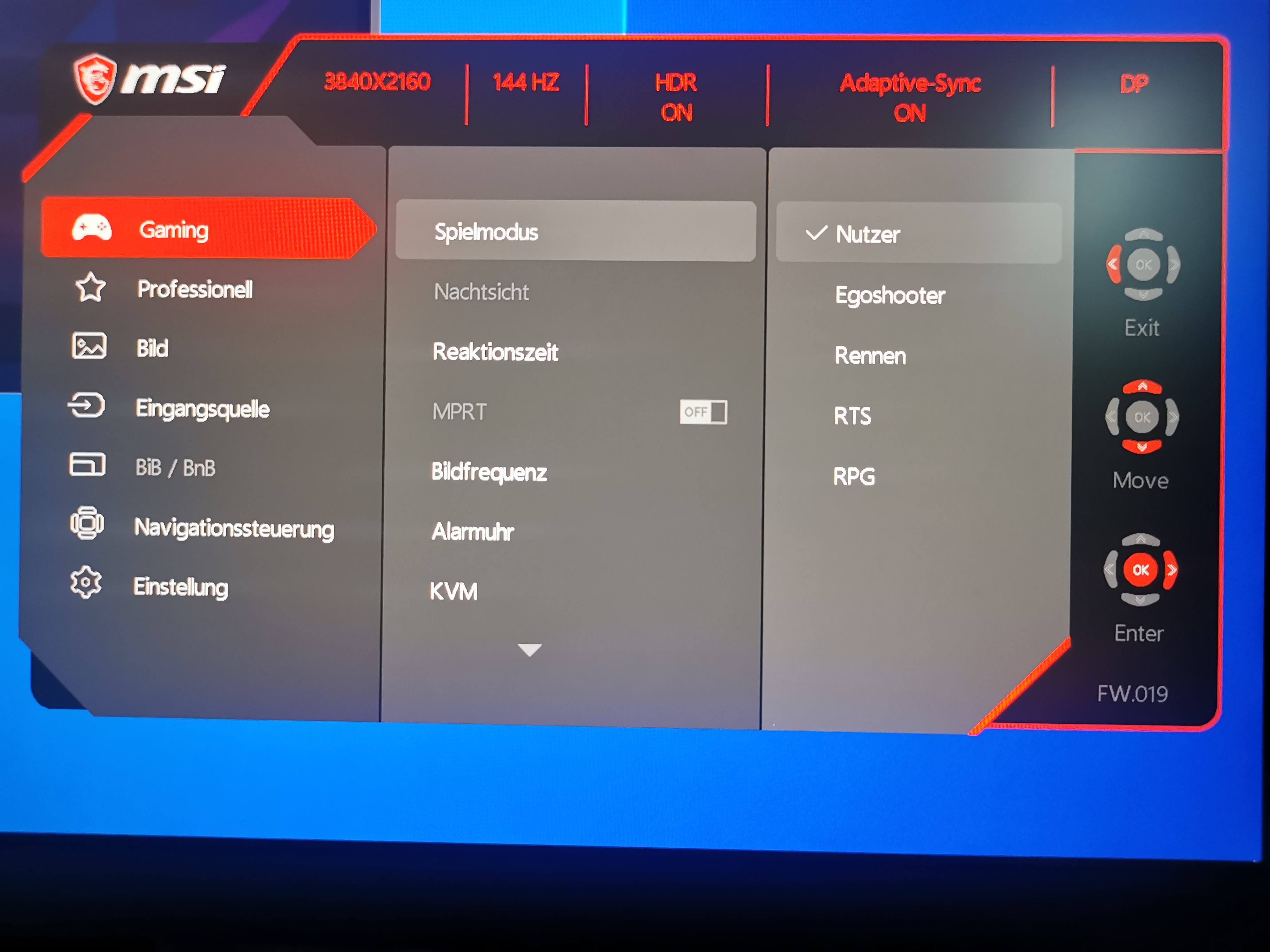

Die meisten Funktionen der Gaming Intelligence lassen sich im Prinzip auch über das OSD per Steuerkreuz einstellen. Die Software hat halt den Vorteil, dass man es bequem per Maus durchführen kann.
Die aktuelle Firmware des Monitors z.B. wird jedoch nur auf dem OSD angezeigt. In der App habe ich keinen Hinweis dazu gefunden. Um die Firmware aktualisieren zu können, muss das USB-TYP-B Kabel mit dem PC verbunden sein. So ganz automatisch, wie ich meine es gelesen zu haben, funktioniert es jedoch doch nicht. Ich konnte die Firmware nur aktualisieren, indem ich diese vorher runtergeladen und im Aktualisierungsprozess den Speicherort dieser angegeben hatte. Bei Auslieferung war FW.017 aufgespielt; nach dem Update hat der Monitor nun: FW0.19.
Nachdem ich dann aber das ICC-Farbprofil im System unter Farbverwaltung dem Monitor zugeordnet hatte, war ich mit dem Bild doch sehr zufrieden. Tatsächlich gefällt es mir sogar etwas besser als das des LG`s. Möglicherweise verursacht durch einen kleinen restlichen Hauch von Euphorie…

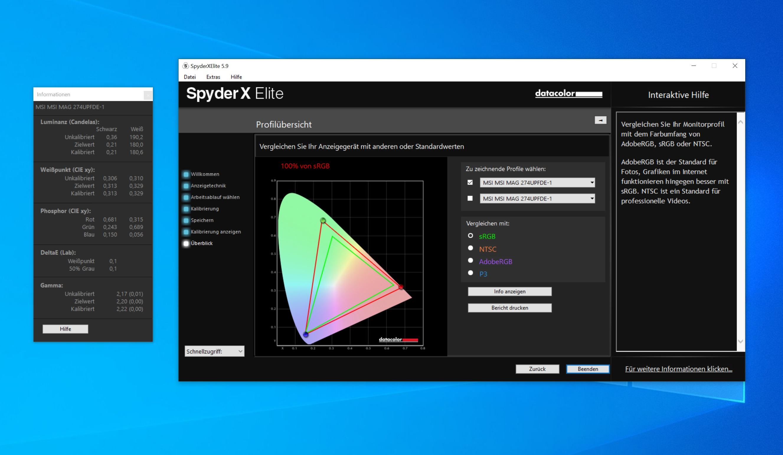

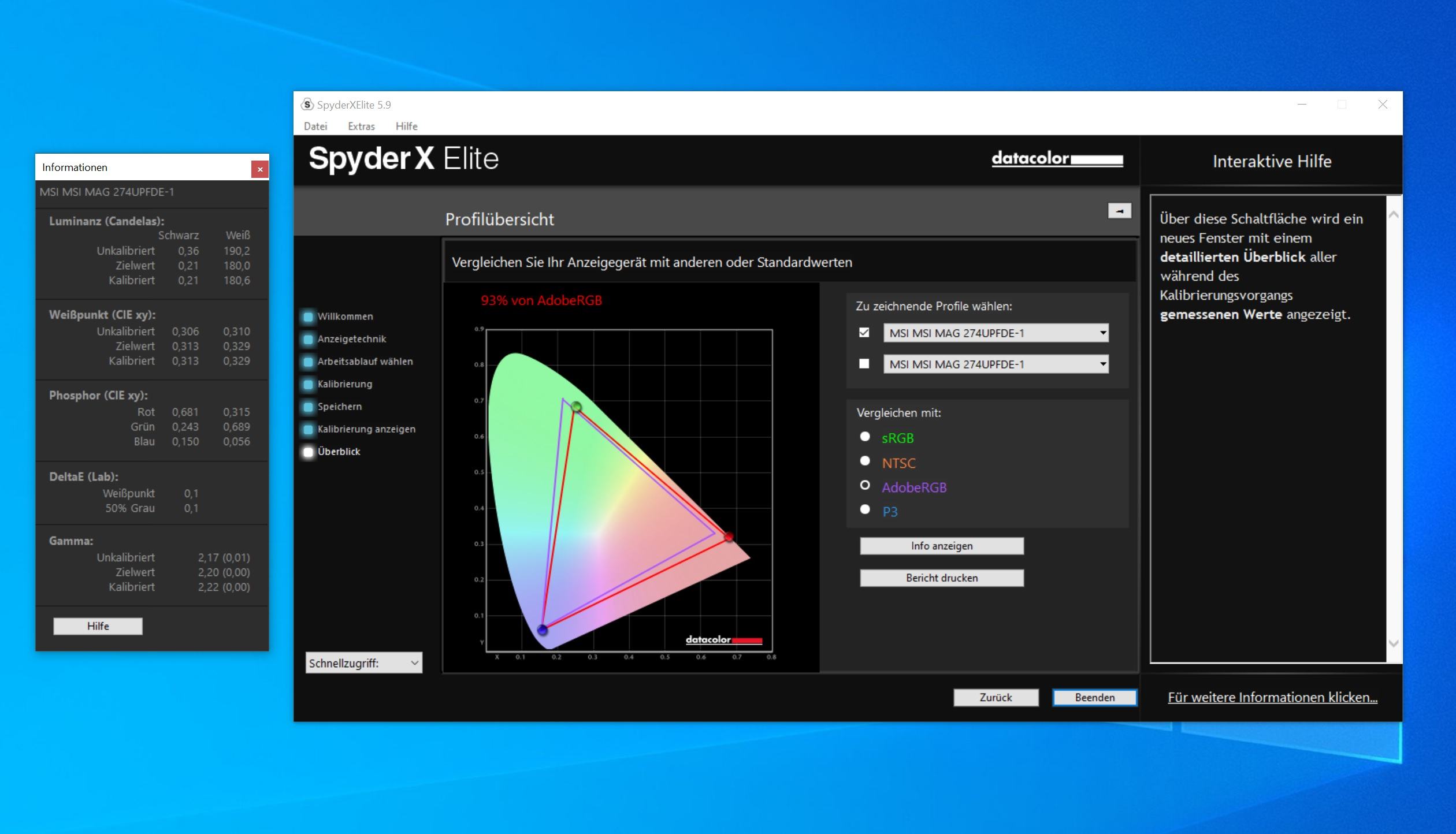

Kalibrierung

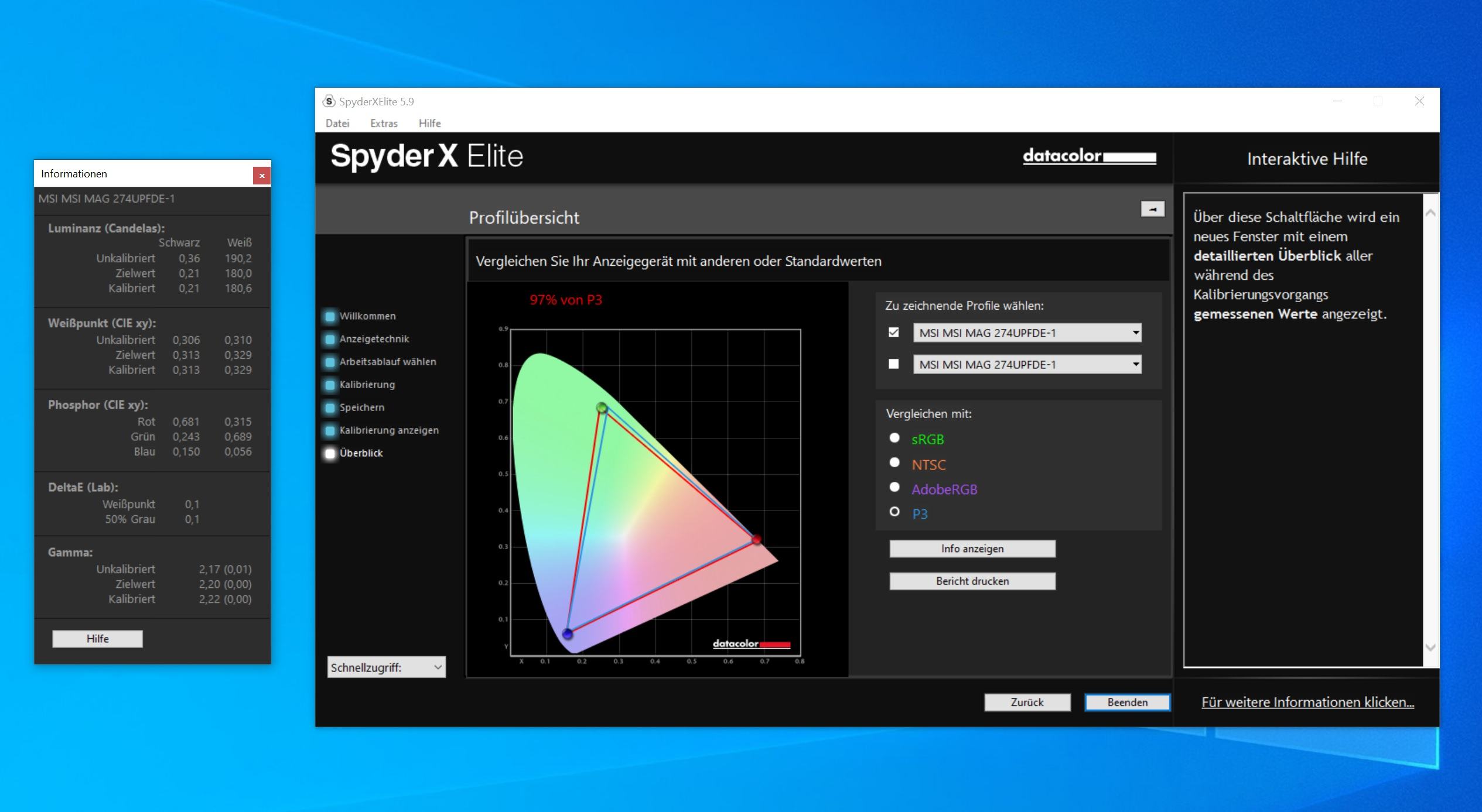

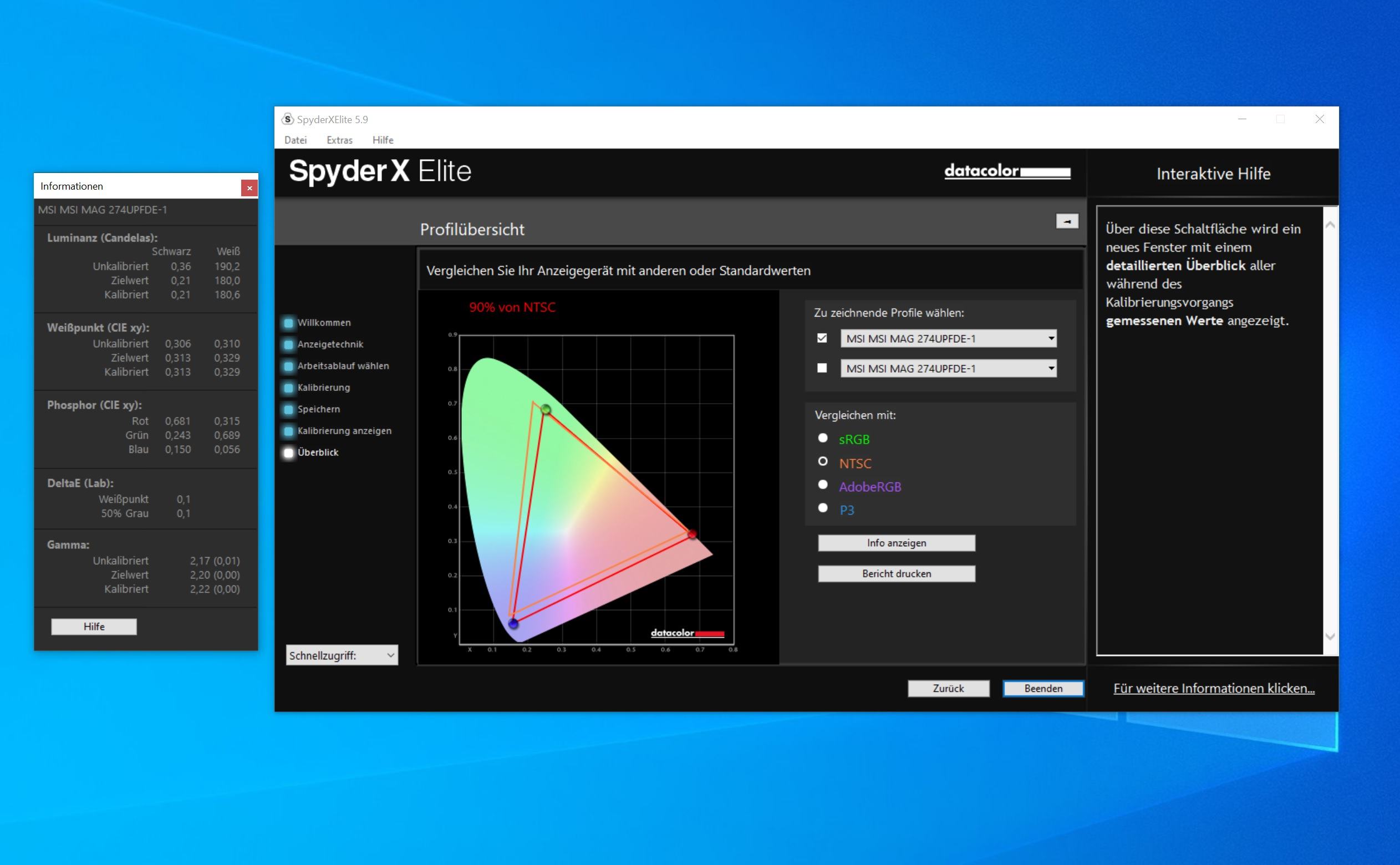

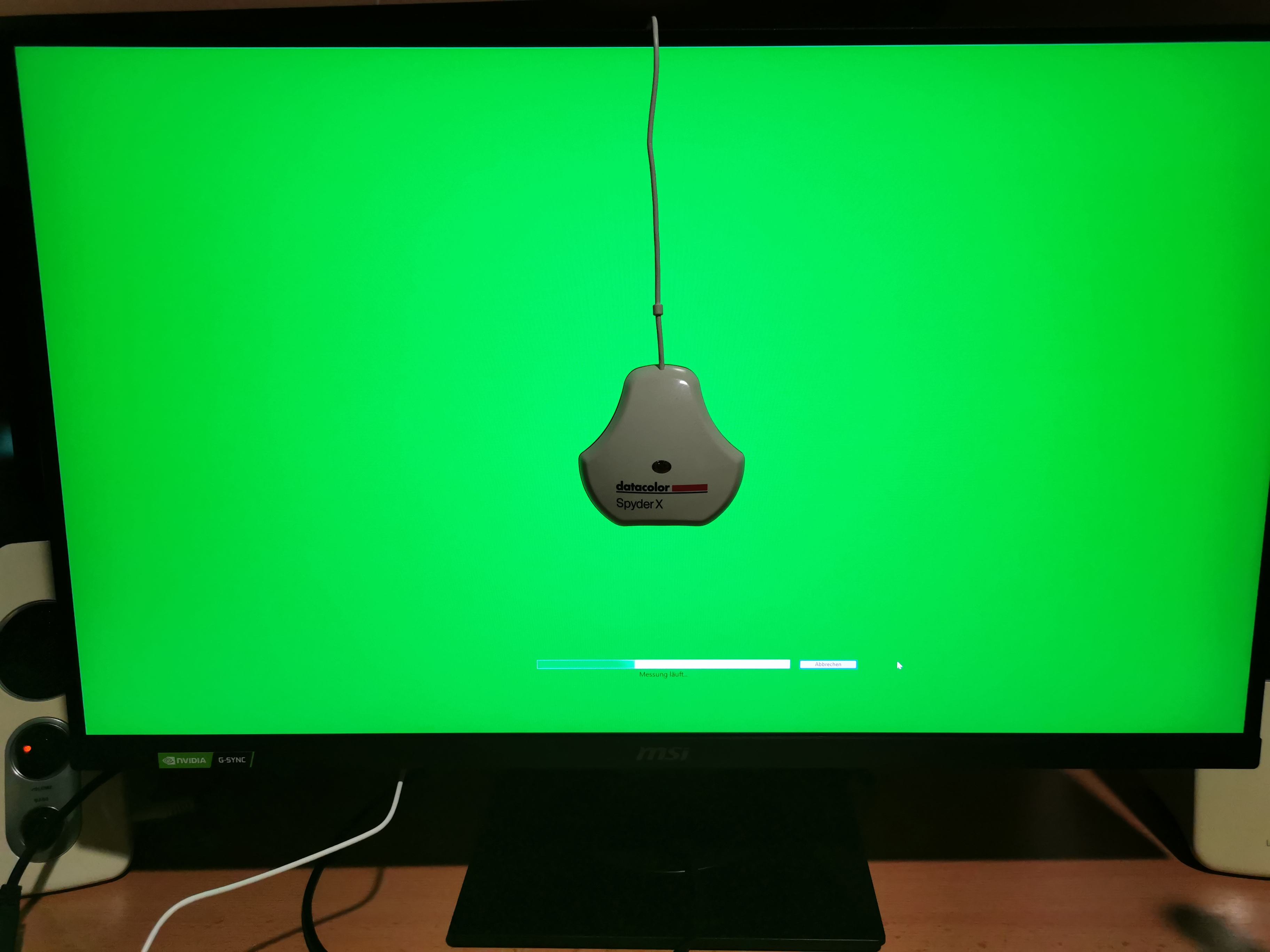

Ich hatte mir ja vorgenommen, eine Kalibrierung mit einem externen Gerät durchzuführen. Dafür habe ich mir dann den Spyder X Elite von datacolor angeschafft.
Da es für mich auch komplett neu war und für jemand anderen vielleicht auch, hier eine kurze Beschreibung wie es abläuft.

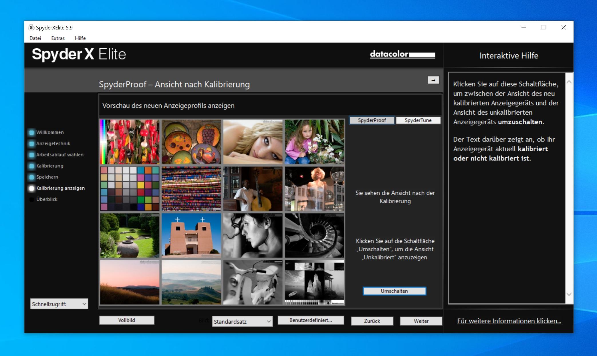

Die Software lässt sich bei datacolor online laden und einfach installieren. Nach der Registrierung kann man auch direkt loslegen. Wie beim EIZO-Monitor-Test sollte der Monitor etwa 30 Minuten im Betrieb gewesen, also aufgewärmt sein. In der Anwendung müssen einige Parameter eingestellt werden, u.a. der Monitor auf 100% Skalierung und die Farbtemperatur auf warm bzw. 6500k. Anschließend läuft ein Programm ab und der Spyder ermittelt die Werte vom Display. Direkt im Anschluss werden die Ergebnisse dann angezeigt. U.a. auch in einem schönem Farbdiagramm. Das Profil kann dann abgespeichert, in der Farbverwaltung des Betriebssystems aufgerufen und als Standardeinstellung festgelegt werden.
Nach der Kalibrierung, die wirklich schnell vonstatten geht, wirkt das Bild noch angenehmer. Die Helligkeit ist etwas reduziert, angepasst durch mein Umgebungslicht während der Kalibrierung. Das wirkt nun etwas entspannter für die Augen.
Dazu nun einige Bilder und Ergebnisse:
Die Werte sind alle in einem sehr guten Bereich. Die Farbraumabdeckung ist ausgezeichnet. Da kann man überhaupt nicht meckern.

Speziell für Spiele bietet MSI ein paar besondere Features an.
Optix-Umfang
Dadurch lässt sich der Bereich um den Cursor herum im Spiel vergrößert darstellen. Quasi wie eine kleine Lupe. Die Umfanggröße sowie der Zoom-Faktor lassen sich auch etwas anpassen und einstellen.
Smart Crosshair
Es kann ein Ziel-Fadenkreuz auf dem Bildschirm erzwungen, wenn im Spiel keins dargestellt wird. Auch hier gibt es verschiedene Vorlagen indem das Symbol und die Farbe angepasst werden können.
Diese Ideen sind cool und für den ein oder anderen mag es sicher eine Hilfe sein. Ich empfinde es eher störend, weshalb ich diese beiden Features eigentlich auch (noch) nicht nutze.
Nachtsicht
Hellt dunkle Bereiche im Spiel auf. So können verborgene Personen in Schatten oder in dunklen Räumen besser entdeckt werden. Diese Funktion lässt sich in 4 Schritten einstellen. Eine davon als intelligenten A.I.-Modus. Ist HDR aktiviert, steht Nachtsicht jedoch nicht zur Verfügung.
MPRT
Das musste ich erstmal googeln. Diese Funktion reduziert die Helligkeit deutlich und ist nur bei einer hohen Bildrate verwendbar. Dadurch sollen schnell bewegte Motive weniger schlieren und für das Auge schärfer dargestellt wirken.
Eine positive Wirkung habe ich durch die Funktion nicht sehen können. Während der Kalibrierung mittels Spyder X habe ich die Helligkeit am Monitor schon deutlich reduzieren müssen, weshalb ich diese Funktion nicht zusätzlich aktiviert habe.

Kalibrierung
Ich habe natürlich auch den online EIZO-Monitor-Test durchgeführt. Alle Bilder aus dem Programm sahen sehr gut und detailliert aus. Die Farbübergänge waren nahtlos und stufenfrei. Defekte Pixel konnte ich keine finden.
Optix-Umfang
Smart Crosshair
Nachtsicht
MPRT
Außerdem bietet dieser Monitor noch ein weiteres Feature, auf welches ich als Letztes noch eingehen möchte.
PiP & PbP
Picture in Picture oder Bild in Bild
Mit dieser Funktion lässt sich das Display sich mehrere Felder / Arbeitsbereiche aufteilen. In der App oder auch per OSD lässt sich diese Funktion aktivieren. Nachdem die externen Quellen zugeordnet worden sind muss in der App neben BiB / BuB noch auf das „Play-Symbol“ geklickt werden, damit das Ganze auch gestartet wird. Die Position des kleineren externen Fensters lässt sich in jeder beliebigen Ecke des Displays anzeigen oder auch beliebig positionieren. Die Quellen lassen sich zwischen der großen und kleinen Anzeige beliebig switchen.
Hier kann das externe Bild das interne überlappen / verdecken, sozusagen.
Picture by Picture oder Bild und Bild
Im Prinzip fast die gleiche Funktion nur die Anzeigeart ist anders. Beide Quellen werden in separaten Bereichen angezeigt und zwar nebeneinander. Zur Auswahl gibt es Modus 1 (ein Bild ist kleiner) und Modus 2 (beide Bilder sind gleich groß).
Hier gibt es keine Überlappung der beiden Bilderquellen.
