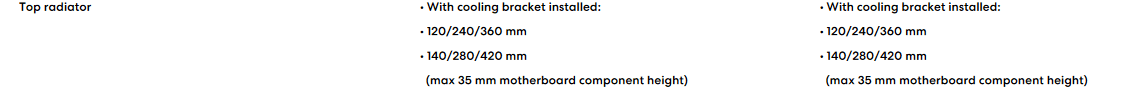

Gemäß Angaben ist der Einbau eines 420er Raditator oben im Gehäuse möglich allerdings mit Einschränkung auf 30mm
Keiner hier mit dem Mainbaord und vielleicht einem ähnlichen Gehäuse?=
hier besteht eher das problem, dass der radiator inkl. lüfter max 36mm dicke haben kann.
ich würde mich an deiner Stelle nach einem anderen Gehäuse umsehen
Ich tippe auch auf nein. Der Radiator ist 30mm+ ca 25mm die Lüfter. Der Kühlkörper oben am Unify wird sicherlich breiter sein wie 35mm. Laut Fractal ist das aber die Grenze.

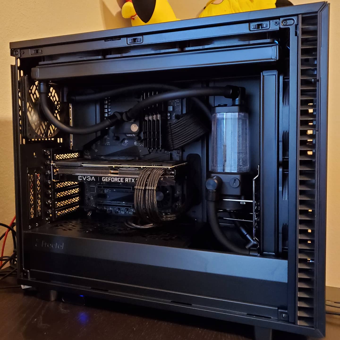

Hier ein Build den ich mal auf Reddit gesehen hab.
Ist ein Fractal Define R7, MSI x570 Unify, oben ein Corsair XR5 420 und vorne Corsair XR5 280.
Wie sehr sich das Define R7 vom Vector RS unterscheidet weiß ich nicht und die Corsair XR5 sind 4mm schmäler als die Alphacool Radiatoren.
Vielen vielen Dank für eure Unterstützung. Das Bild lässt hoffen. Aber ich denke das wird eine ganz ganz knappe Kiste.

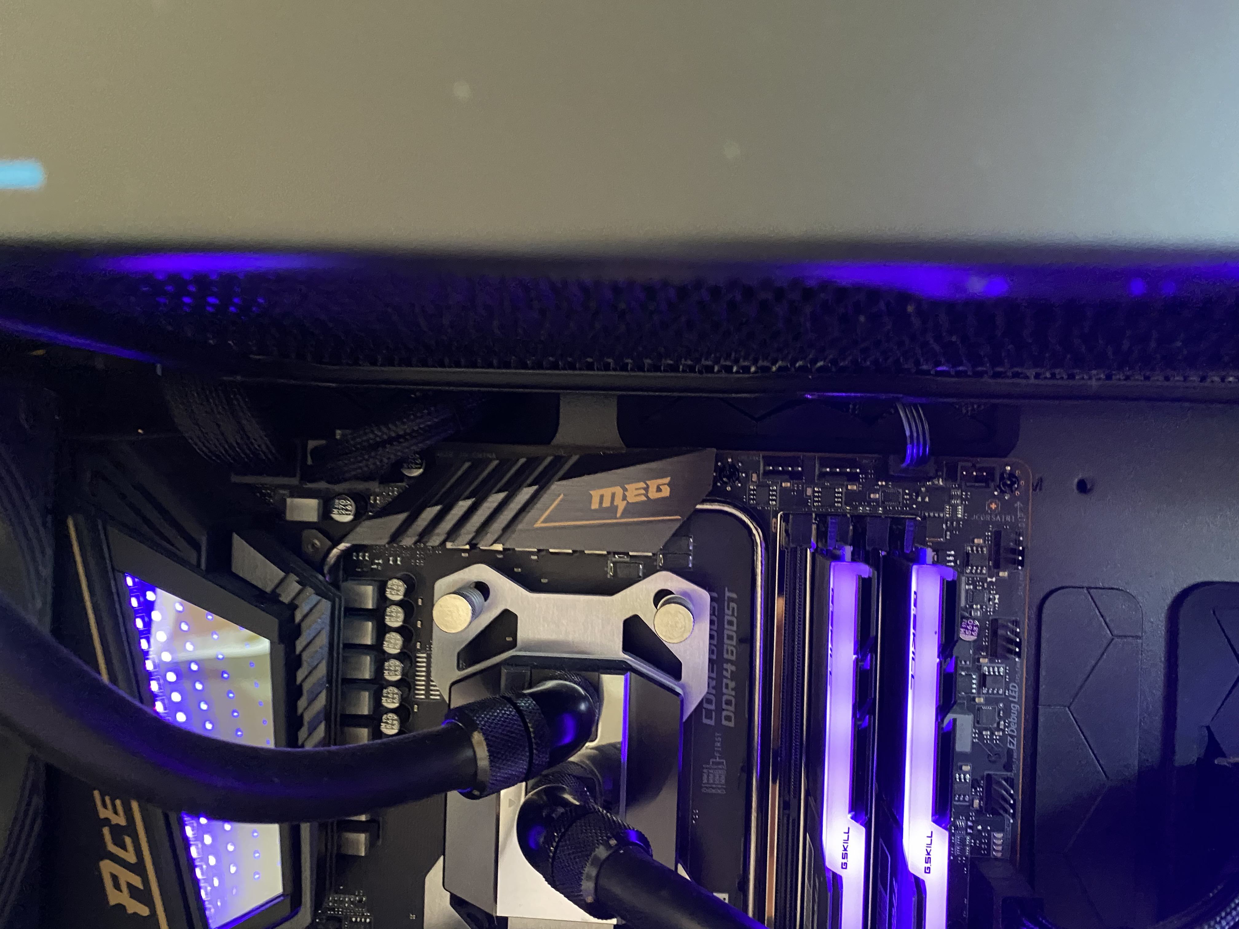

@Phelps darf ich auf dein Angebot zurückkommen, dass du mal deinen Kühler ausmisst? höhe breite tiefe? Das wäre spitze. Ich glaube sogar das die beiden Boards baugleich sind.
Ich bin zufälligerweise auch über den Reddit-Post gestolpert und habe mit dem User direkt geschrieben. Er hat das IO Shield des MEG demontiert und durch etwas selbstgeschnitztes ersetzt (aus einer Art Kunststoff), sieht man links oben, das schaut anders aus als das Originalteil. Hätte selbst hier noch diverse 140er Noctua, die man super einsetzen könnte anstatt auf die 360er zu setzen, bin also gerade in den gleichen Überlegungen (wenn auch anderes MB, nimmt sich aber nix: Aorus Pro x570 IO Shield-Header ist genauso bulky wie der vom MEG)
Hab dir eh schon eine PM geschrieben. Beim Ace ist der Obere Kühler 2,9cm hoch. Dann kommt noch das Board selbst dazu. Ich hab ein Fractal Define 7 XL mit einem Alphacool XT45 420 XFlow + Noctua NFA14 drin. Hier mal noch ein Bild was da für Platz ist. Weiß jetzt nicht genau wie das bei dem Vector ist dann.
