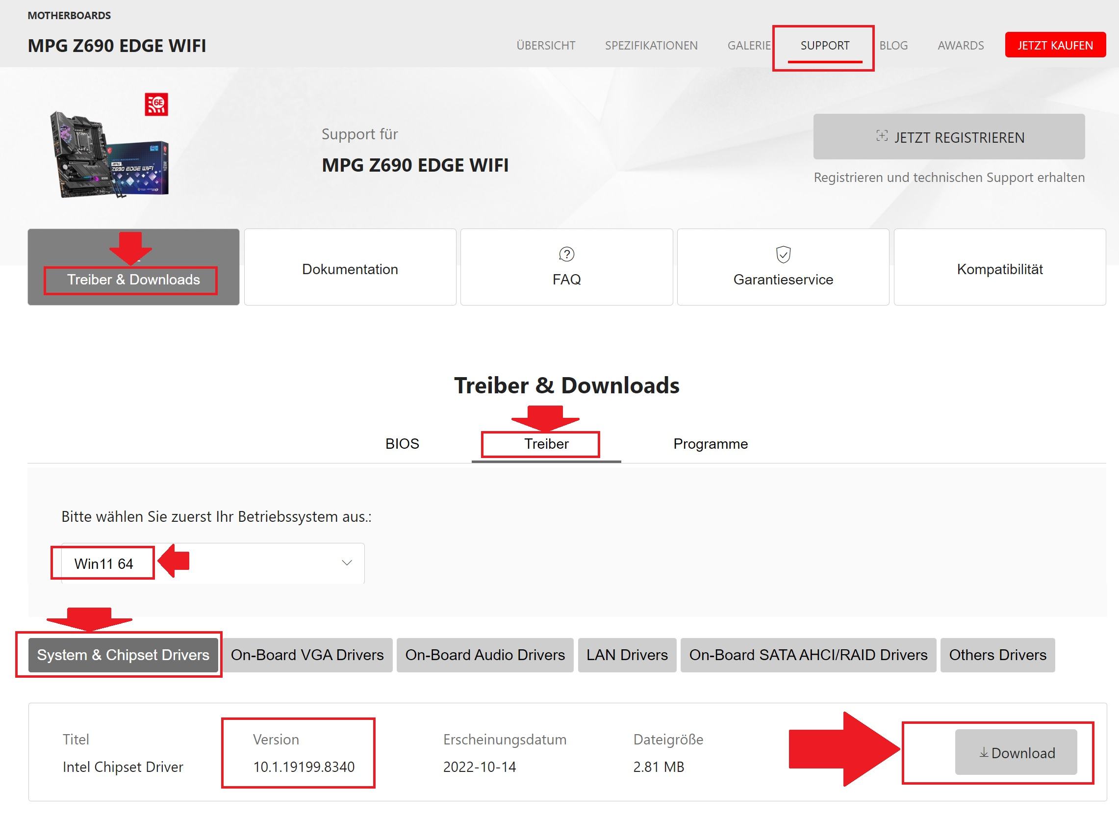

Nach der Windows Installation als erstes den Intel Chipsatztreiber (Intel Chipset Driver 10.1.19199.8340) installieren, das ist der wichtigste Treiber.
MSI MPG Z690 Edge WIFI Treiber Download: https://de.msi.com/Motherboard/MPG-Z690-EDGE-WIFI/support#driver
