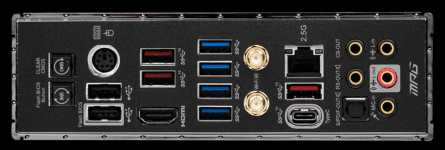

ich habe das Problem, dass ich einen externen Monitor nicht via USB C, nur per USB C Kabel anschliessen kann.
Das der Monitor dazu in der Lage ist, habe ich bereits erfolgreich testen können. Mit meinem Handy und einem anderen Laptop ist dies problemlos mit dem USB C 3.2 Gen 2 Kabel möglich.
Mein Mainboard streikt da jedoch leider und ich weiss nicht warum. Laut Spezifikation von MSI müsste der USB Port dazu in der Lage sein, siehe Bild:

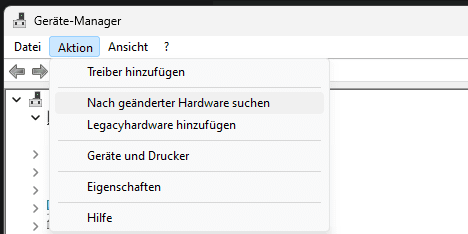

Versuch mal folgendes. Kabel raus, pc neustarten, kabel rein und im Gerätemanager unter aktion nach geänderter hw suchen
Tut sich nichts.

Wie du im Ausgangspost lesen kannst, habe ich das korrekte Kabel, denn es geht ja mit anderen Geräten. Es geht aber nicht mit meinem PC, welcher aber in der Lage sein müsste, wenn die Spezifikationen des Mainboards (siehe Bild) korrekt sind.

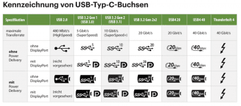

Nur Thunderbold kann das Video mit übertragen. USB 3.2 Gen 2 gibt nur die Geschwindigkeit des Anschlusses an, nicht das, wie dieser intern angebunden ist. Damit man weiss, wie die Typ C Schnittstelle angebunden ist, gibt es dafür Bezeichnungen am Anschluss selber. In meinem Fall steht dort ein ein "SS 10", also kein D dahinter, also kein Displayport.
