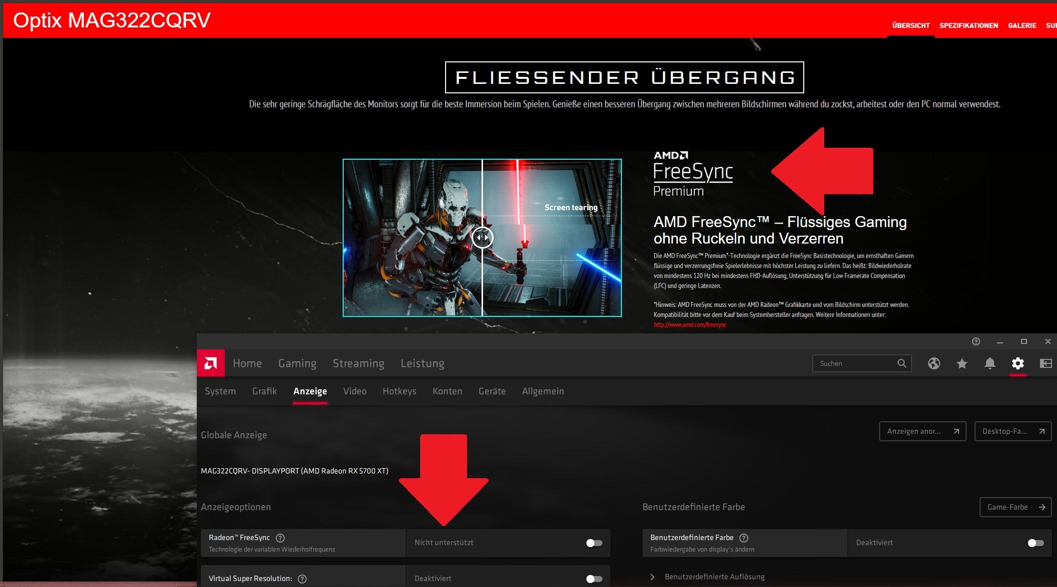

Moin,
ich sitze hier im Homeoffice vor dem Monitor aus dem Betreff zusammen mit einer RX 5700 XT. Auf der Webseite behauptet msi, der Monitor würde FreeSync Premium unterstützen; der aktuelle 20.3.1er Treiber von AMD ist da aber irgendwie anderer Meinung:
Mache ich irgendetwas falsch oder ist die Produktbeschreibung schlicht Kappes? An einen als "Gaming" attributierten Monitor ohne irgendwas-Sync mag ich 2020 eigentlich nicht so wirklich glauben ...
Laut Geizhals sollte es sowohl mit HDMI, als auch mit DisplayPort funktionieren.
Versuche mal den 20.4.1 Treiber zu installieren und bei der Aktualisierung die Option "Auf Werkseinstellungen zurücksetzen" zu wählen.
Bei mir ist seit Umstellung auf 19.x.x der umgekehrte Bug der Fall. Freesync lässt sich nicht ausschalten bei einem AOC Bildschirm. Zwar meldet der Treiber als wäre es aus, aber der Monitor zeigt im OSD-Menü weiterhin für vert. Frequenz - FreeSync an. Das kommt vielleicht auch davon, dass ich damals den mitgelieferten Monitortreiber installiert habe. Vielleicht hilft dir da eine (De-/)Installation des Bildschirmtreibers.
Was zeigt denn dein Monitor im OSD Menü bei den Anschlussinformationen für die aktuelle vertikale Wiederholfrequenz an (ist meisten im Menü bei der Auflösung zu sehen).

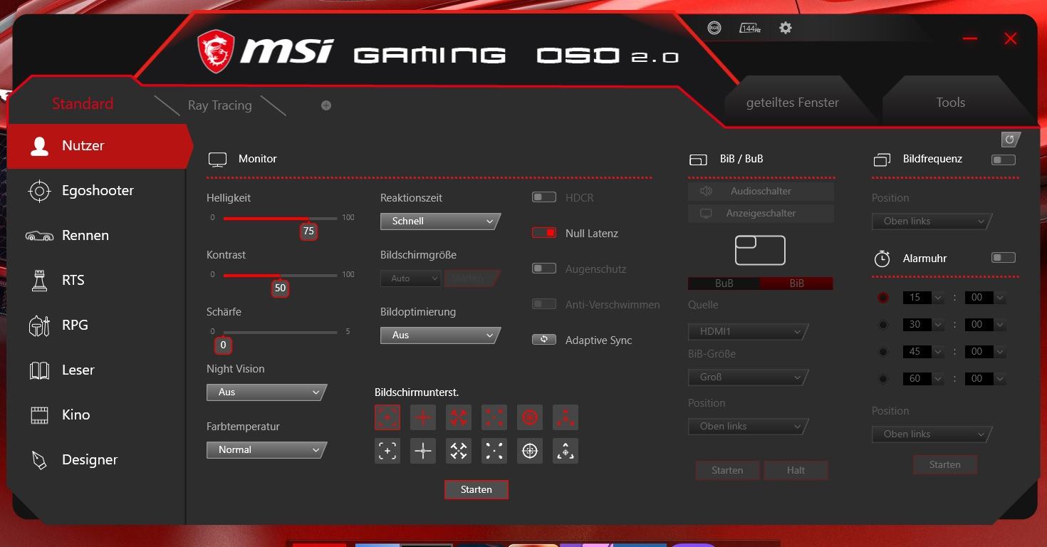

Danke fuer´s Feedback - aber ich hatte kein Treiber-, sondern ein Hardwareproblem: Freesync musste in den Monitoreinstellungen (re-)aktiviert werden:
Nach einem simplen Klick auf "Adaptive Sync" (Bildmitte) meldete der Treiber prompt einen Freesync-kompatiblen Monitor.
