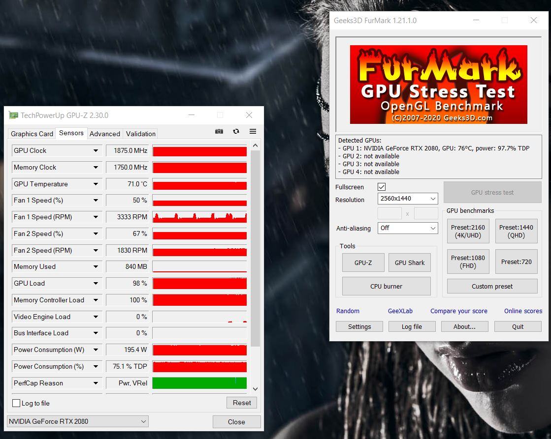

Seit ein paar Wochen hab ich nun schon das Problem, das die MSI rtx2080 ab 75Grad anfängt die Lüfter im Sekundentakt auf 100% zu heben, für einige Sekunden, danach geht er wieder auf die angegebenen 50% zurück. Das Spiel wiederholt sich ständig, so dass ein nerviges auf und ab bei den Lüftern entsteht. MSI Afterburner an der Lüfterkurve rumexperimentiert hab ich schon. Was hilft ist das Powerlimit auf 95% zu senken. Dann läuft Furmark durch bei 74 Grad ohne das die Lüfter hochdrehen.
Das Problem war nicht immer, ist mir aber irgendwann nach einigen Treiberupdates mal aufgefallen, als selbst in dem grafisch nichtmal so aufwendigen World of Tanks mit einmal die Lüfter hoch und runter kurbelten. Da hab ich mir beholfen, indem ich einfach die Bildwiederholrate von 144 auf 120 Hz runtergedreht habe.
Gibts da irgendwelche Ideen? Ich hab in einigen Foren bereits vermehrt über solche Probleme gelesen, die wohl angeblich damit zusammenhängen, das die GamingXTrio schon hart an der Grenze werksmässig eingestellt sein soll, was das bisschen OC angeht.
Hier mal die aktuelle Übersicht. Lustigerweise taktet der 1. fan alle paar Sek bei den RPM rauf, obwohl er durchgängig bei 50% läuft. Dabei ist keine eigene Lüfterkurve eingestellt sondern nur die Karteneigene Automatik. Stell ich beim Afterburner manuell zB 50% ein, wird das bei 75Grad wieder ignoriert und für ein paar Sek auf 100% hochgeschraubt.
