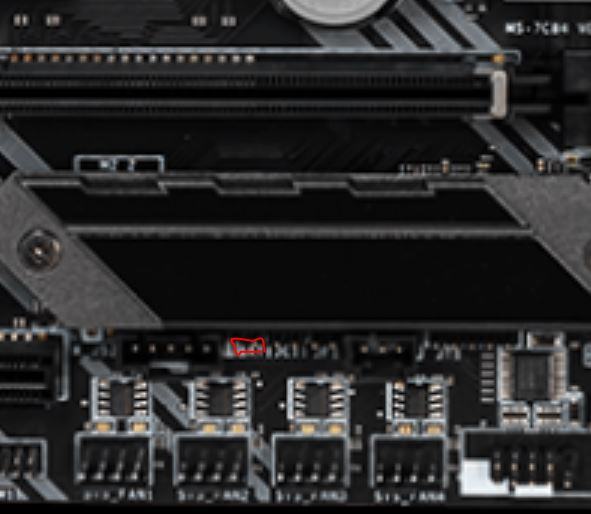

Hallo kann jemand weiter helfen habe ein Problem mit dem Board.
Habe einen 5800x drauf geschnallt alles gut dann mal ein wenig im Bios mit CPU Spannung und Offset Mode probiert.
Nachdem ich 1,3 Volt eingestellt habe und einen Minus Offset von der minimalsten stufe eingestellt habe bekomme ich kein Bild mehr.
CMOS Clear also Bios Reset ( auf Werkseinstellung ) hab eich gemacht.
Denke mal das ich da auch die richtigen Brücken für genommen habe denn im Handbuch ist das so klein das man nichts erkennen kann und in der PDF ksann man da sauch nicht korekt erkennen finde ich.
Im Handbuch steht JBAT1 daneben ist gleich JCI1 und beides besteht aus zusammen 5 Pins wobei im Handbuch für JCI1 nur 2 Pins beschrieben werden.
Welche beiden Pins von Rechts nach Links sind den von den 5 nun um Das Bios zu Resetten ?
Ich habe Pin 1 und 2 von rechts genommen aber Bild bleibt weiterhin Schwarz.
Absolute beschissene Anordnung genau so wie Beschreibung im Handbuch.
Jemand einen Tip
JBAT1 sind die beiden linken Pins.
Schräg oberhalb des 2. und des 3. Lüfteranschlusses. Die beiden freistehenden, linken Pins.
Es sind nicht die PIN links daneben mit der Steckerhalterung.
OK Danke erst mal habe jetzt mal mit meiner Digi Cam Bilder gemacht und gesehen das ich Pin und Pin 2 von Links nach rechts genommen habe von JT1 :wall:
Konnte ja dann auch nicht gehen.
Erst mal Danke

Netzteil beim Reset ausmachen sonst ist da noch Spannung drauf und nix passiert.
Sonst zur Not BIOS reflash über den Button hinten.
Klaro
Netzteil aus einmal Power Button Drücken damit sich Rest Strom entleert dann 10 Sekunden Brücken schließen.

Würde nochmal CMOS RESET über JBAT 1 machen und zB einen RAM-Riegel entfernen.
Ruhig 30 Sekunden überbrücken... und dann in "Minimal - Config" hochfahren
