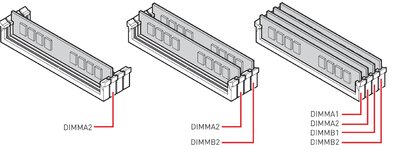

Der PC läuft nun mit einem RAM-Modul im Slot B2, Modul einzeln in A2 läuft nicht,
A2 + B2 zusammen auch nicht! Beide Module funktionieren in B2.
