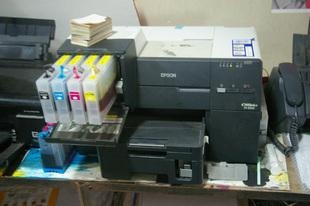

Der 510er soll auch von der Mechanik unterlegen sein. Zudem sieht das mit großen Patronen sehr gewöhnungsbedürftig aus:
http://img.diytrade.com/cdimg/1580068/25359511/0/1345618725.jpg
Der verbraucht ja nicht "weniger" tinte, sondern der Preis für die Tinte ist günstiger (€/l).

Das von dir verlinkte Bild sieht eher nach einem selbstbau-CISS (Continuous Ink Supply System) aus, normalwerweise ist die Klappe vorne verschlossen. Nichtsdestotrotz finde ich den 510 unschön ggü. dem Workforce.
