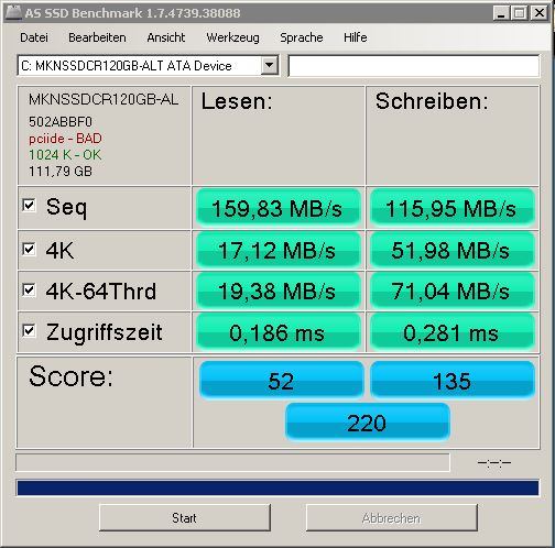

Wollte heute bei einem meiner Rechner die SSD updaten! Die Mushkin Cronos 120GB ist als Systemplatte am 6GB Port eines Asus Sabbertooth FX 990 angeschlossen!
Ich habe das Update samt Mushkin Fieldupdater runter geladen! Den Updater als Admin gestartet, die SSD wird erkannt und das Update wird gestartet. Nach ca. 3 Minuten ist dann das Festplattensymbol mit grünem Haken da, aber die Firmware wurde nicht aktualisiert. Statt der 5.04 ist immer noch die 5.02 drauf! Es kommt weder eine Fehlermeldung noch bricht das Update ab! Der SATA-Anschluss läuft im IDE-Modus! Wollte im AHCI-Modus arbeiten, aber das nachträgliche Ändern auf AHCI klappte nicht.
Hatte die Regdatei geändert, aber Windows startet dann nicht. Bleibt im Win-Logo stehen!
Hoffe mir kann wer helfen!
Danke!!
