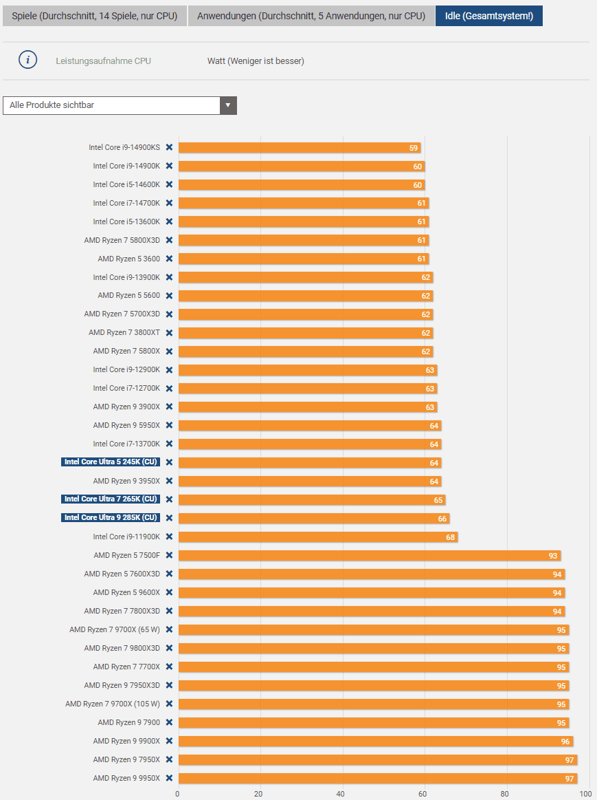

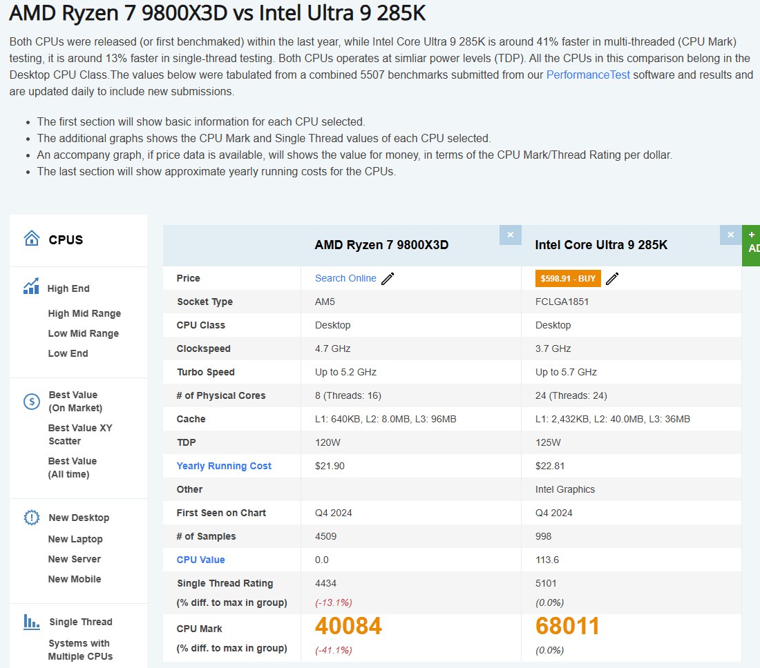

Wenn Spielen nicht Nr.1 ist, kann man auch richtung Intel schauen. Bei 4K spielt die CPU tendenziell eh eine untergeordnete Rolle. Da wird in den meisten Fällen das Limit bei der GPU sitzen.
Intel Ultra Core ist eher das Arbeitstier und hat einen vergleichsweise niedrigen Idle-Verbrauch.
In Spielen ist der 9800X3D idR schneller, aber da gibt's auch Ausnahmen.
Im Idle verbraucht der Intel 285K 30Watt weniger. Falls das ein Thema ist.
Beide CPUs haben ihre Vor- und Nachteile.

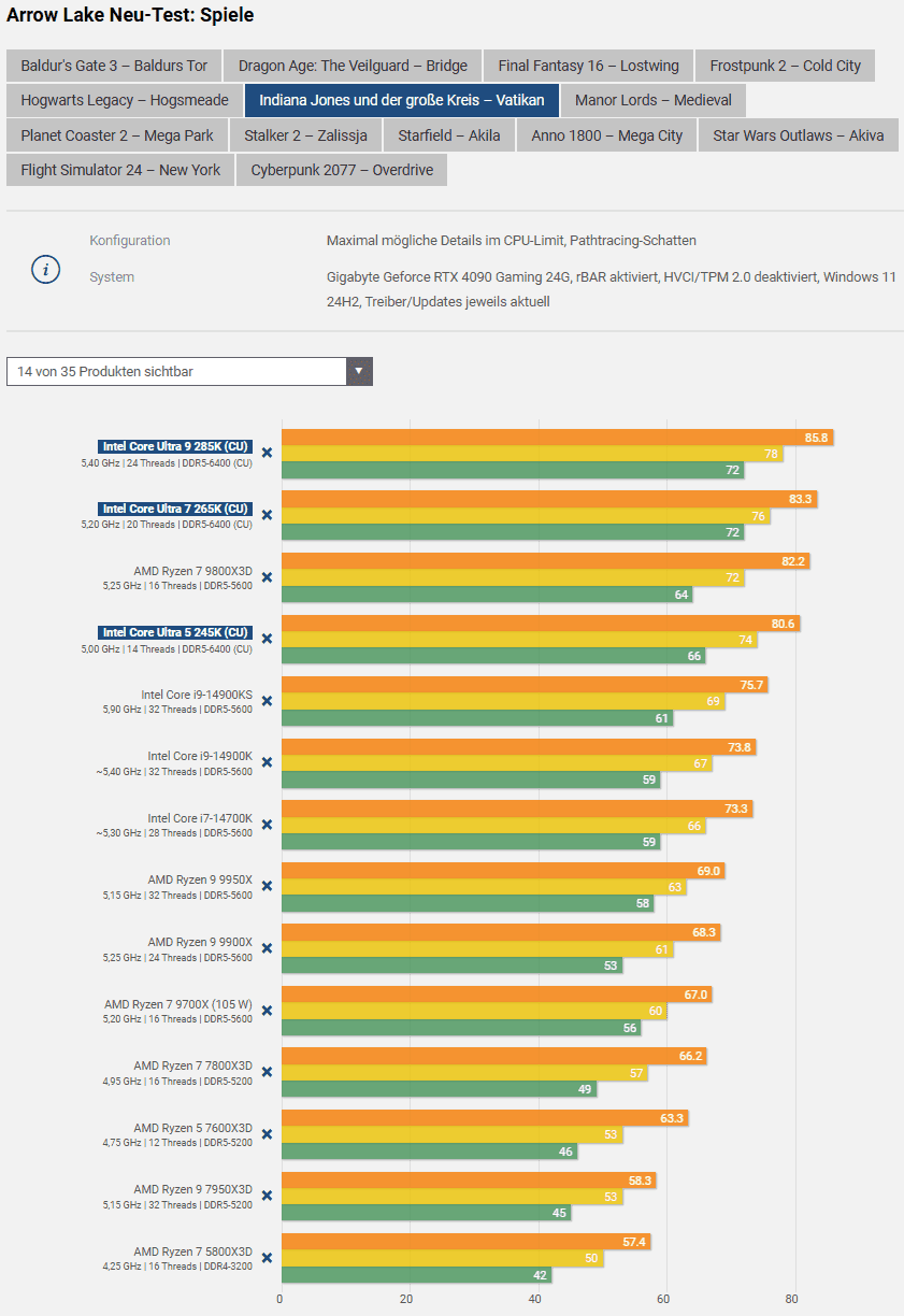

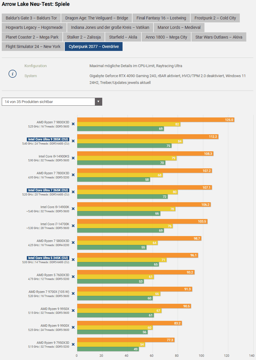

Eine Limitierung bei Spielen hast auf gar keinen Fall. Siehe oben sie Screenshots zu aktuellen Top Titeln.
Es ist nur so dass der 9800X3D bei den meisten Spielen durch den 3D Cache schneller ist.
Wenn Du in 4K spielst wird Deine Grafikkarte eh immer das Bottleneck sein. Dubwirst wahrscheinlich keinen Unterschied merken ob Du eine CPU für 300 oder 600€ verbaut hast. Oder ob AMD oder Intel.
In Sachen Arbeitsanwendungen kann der Intel Punkten. Was nicht heiß dass der 9800XD das nicht kann.
Sonst ließ Dir mal zu beiden CPUs in Ruhe mal ein paar Tests und Benchs durch.
