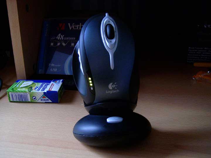

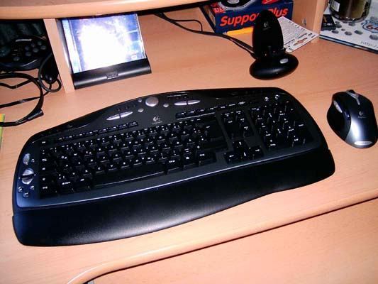

Die Tastatur und der Empfänger ist aus dem LX 700 Set die Maus ist ein MX 1000 "Black Edition" die Ladeschale ist von der MX 1000. Habe die Ladeschale von der MX 1000 an den LX 700 Empfänger gebaut, weil die MX 1000 in der LX 700 Ladeschale nich richtig passt. Die Tastatur hat genau den Farbton von der MX1000 "Black Edition" und somit sieht es farblich auch passend aus. Das Blau von dem MX 3100 Set mag ich auch nicht.
Somit geht beides an ein einem Empfänger und geladen wird die Maus auch.

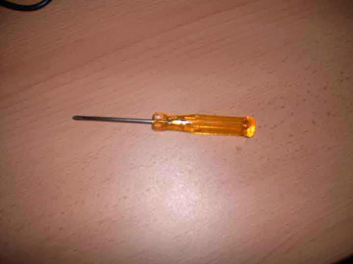

So fangen wir mal an mit dem Umbau und wir suchen uns einen kleinen Kreuzschlitz Schraubenzieher:
attachment.php
Und spätestens jetzt müssen wir im klaren sein: "Das bei diesem Eingriff die Garantie von 3 Jahren bei 2 Geräten der Firma Logitech erlischt! 1.) Beim LX 700 Set und 2.) bei der MX 1000 Maus

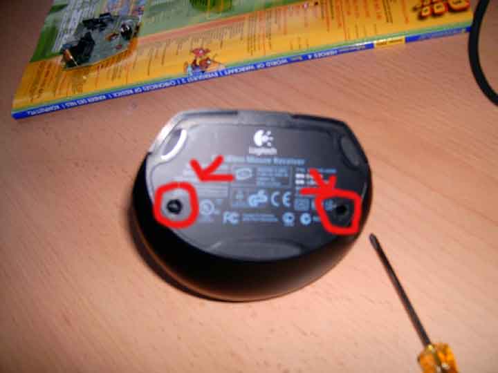

So wir schnappen uns die die Empfänger Ladeschale von der MX 1000 Maus und schrauben diese Empfänger Ladeschale vorsichtig auf. Auf der Unterseite sind die Schrauben mit einem Aufkleber verdeckt aber im Aufkleber sind kleine Kreuzförmige Schlitze die zeigen uns wo die Schrauben sind.
attachment.php

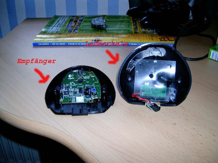

Nachdem man diese Schrauben mit dem kleinen Kreutzschlitz Schraubenzieher gelöst hat kann man die Ladeschale vom Empfänger trennen. Hier Vorsichtig arbeiten und keinen Schraubenzieher zur Hilfe nehmen! Es kann die Platine zerstört werden und es können hässliche Kratzer entstehen.
attachment.php

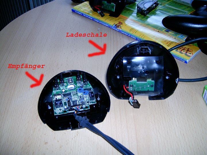

Man sieht das nur die Ladeschale mit dem externen Netzteil mit Strom versorgt wird und die Platine wird nur vom USB mit Strom versorgt.
So jetzt haben wir die Ladeschale vom Empfänger getrennt und können jetzt das gleiche mit der Empfänger Ladeschale vom LX 700 Set machen bis auch dort die Ladeschale vom Empfänger getrennt ist.
attachment.php
Jetzt bastelt man die Ladeschale von der MX 1000 auf den Empfänger vom LX 700 Set. Aber Vorsichtig arbeiten damit die Platine nicht zerstört wird! Schraubt dann beide Empfänger und Ladeschale auf der Unterseite wieder fest. Die Cordless Click kann man dann an einem anderen Computer mit dem MX 1000 Empfänger benutzen und wieder aufladen und die MX 1000 arbeitet dann mit dem LX 700 Empfänger zusammen mit dem LX 700 Keyboard.

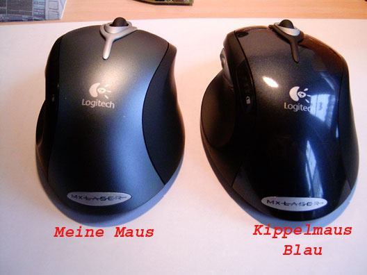

Schaut deine original verpackte Maus genau so aus oder nicht?
Wenn ich tatsächlich noch so lange warte, bis das MX 3100er Set rauskommt, nehm ich entweder das, oder wenns hässlich ist (was den ersten Bildern zufolge so scheint) nehm ich nur die Maus und irgend ne nette Tastatur, Notebook oder sowas.
Das was du hast ist ein Schwarz-Weiss Bild.
Die Maus sieht so aus:
attachment.php
Meins ist kein schwarz-weiss Bild ..
Das was du hast ist keine Black Edition, sondern ne dunkelblaue. Gibts noch in heller und in Silber/Grau
Überzeug dich selbst: Media Markt Online Shop
Ich glaub sogar das deine ne normale Blau/irgendwas ist ..
Das Licht auf dem Bild ist ziemlich schlecht.
@DSL-Hexe, er hat recht..
schwarz weiss kanns schon alleine deswegen nicht sein da die Akku Anzeige ja eindeutig grün ist auf dem Bild^^
