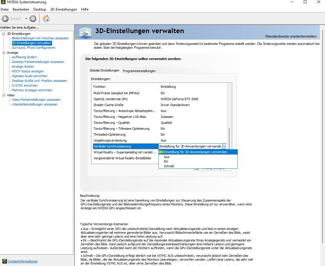

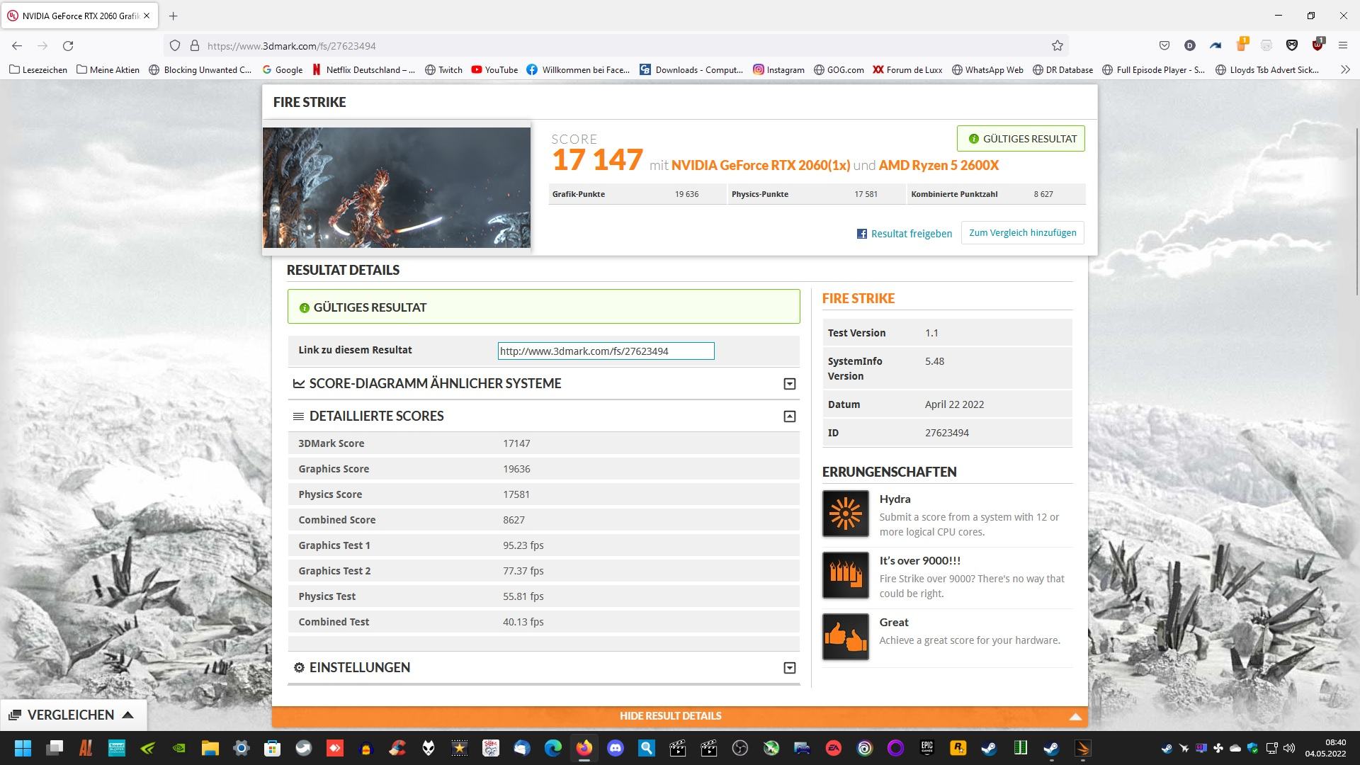

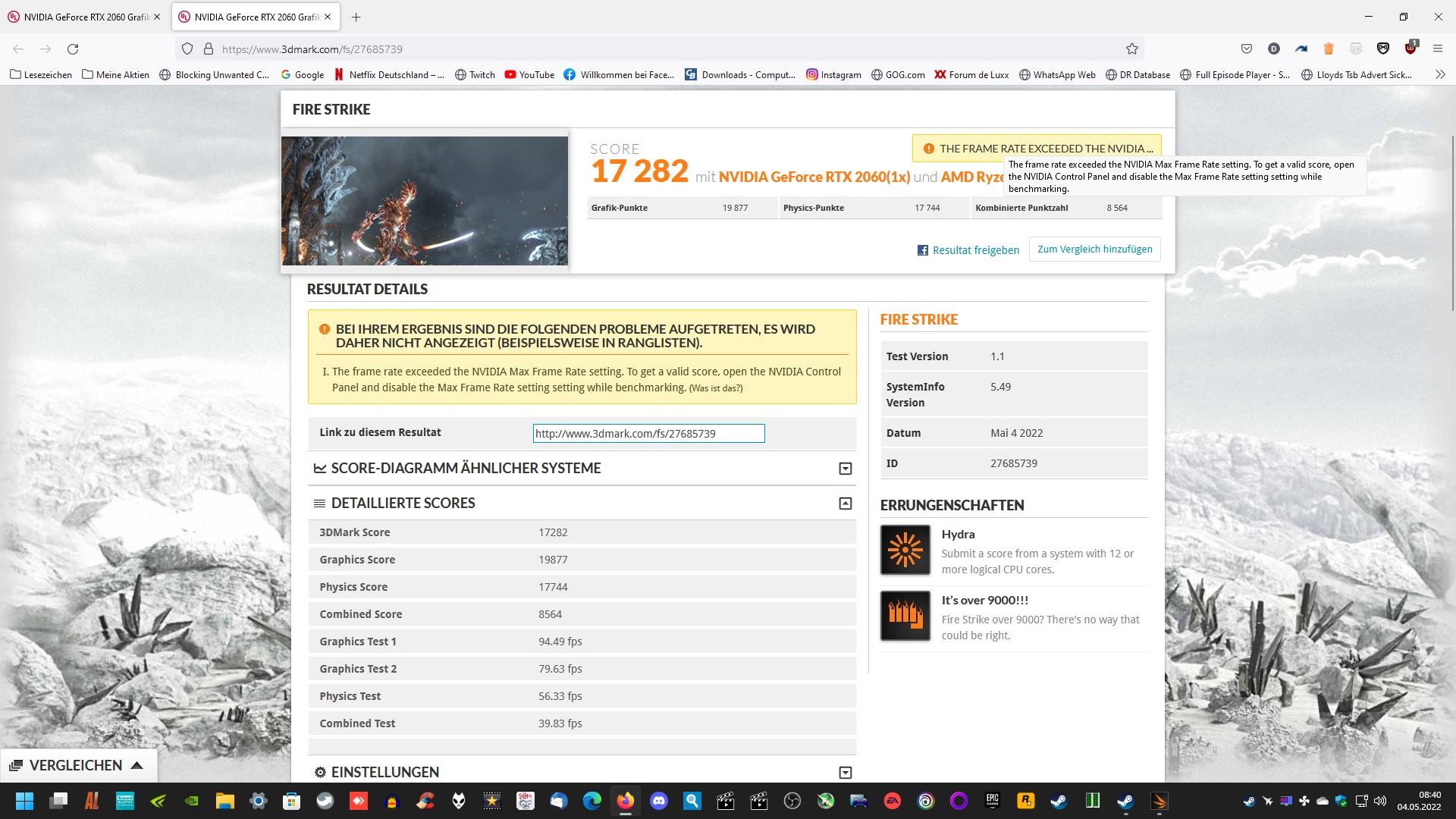

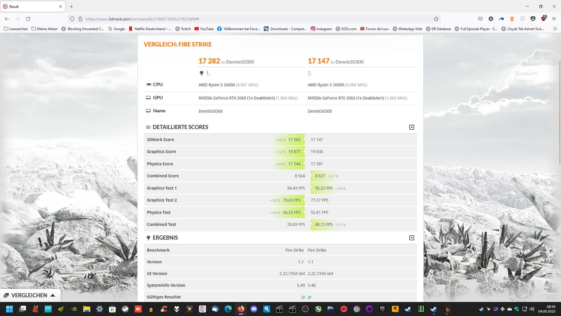

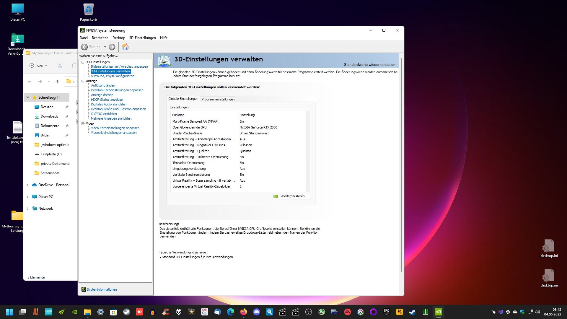

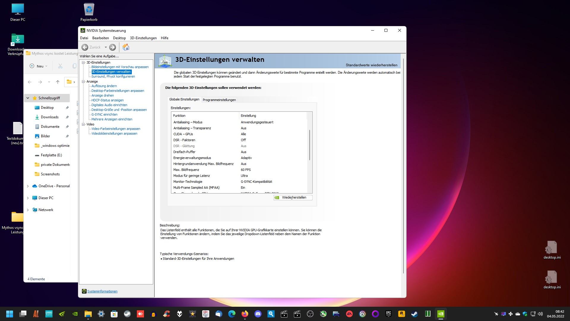

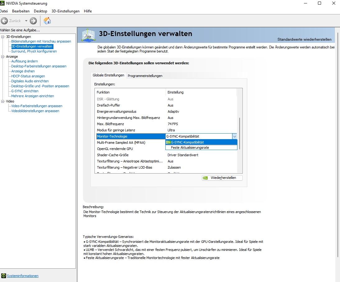

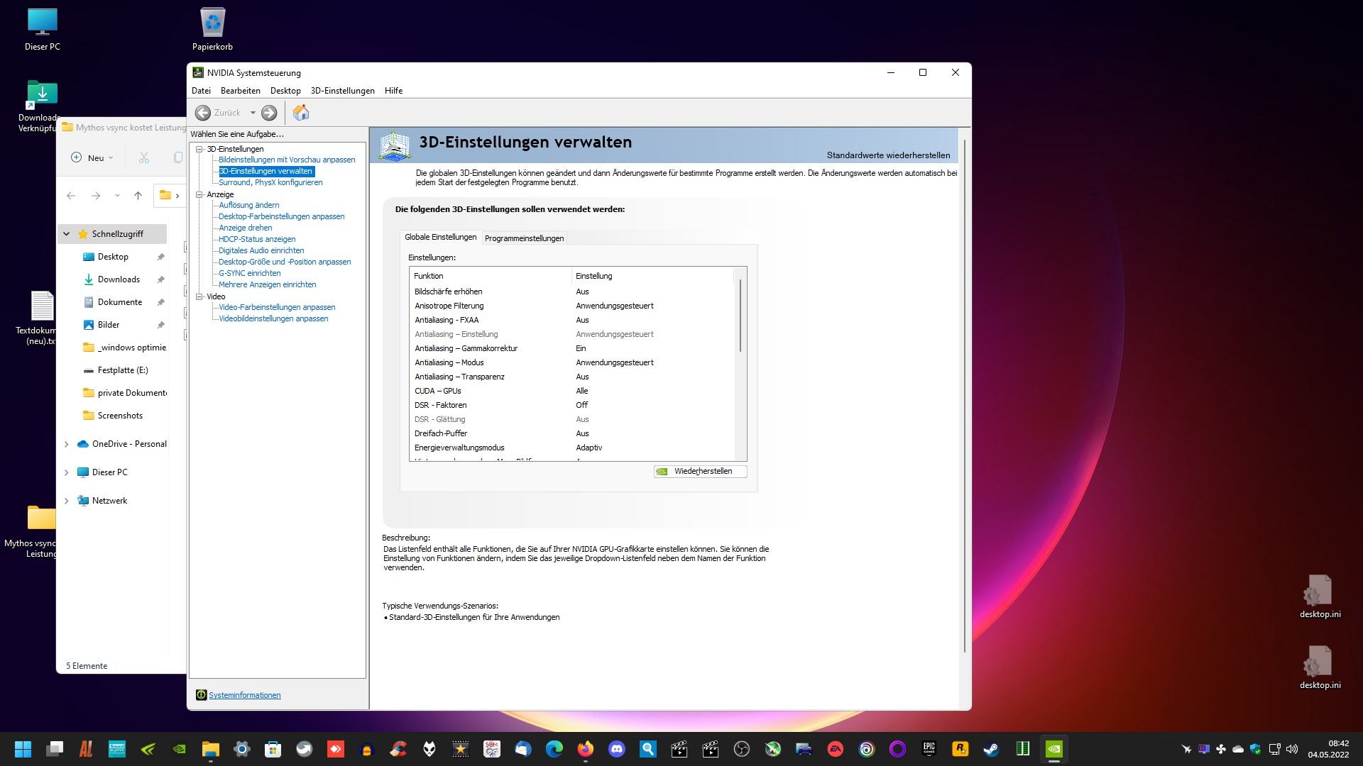

Also ich sehe im Gegenzug zu NVidia Standardeinstellungen mal eben 100 Punkte mehr, soviel zu dem Stuss den einige Verbreiten V-Sync würde Leistung kosten :-)
Screenshots von Ergebnissen im Vergleich und die richtigen Settings im NVidia Control Panel einfach mal gezeigt
Geniesst beste Reaktionszeiten und zudem höchstmögliche Effizienz eures Rechners, im Gegenteil ist es nämlich sogar so, wenn die Bude nur die passende Bildanzahl raushaut
für euren Bildschirm dann kostet es keine Leistung sondern die Kiste zieht eben nur das was Sie dazu benötigt.

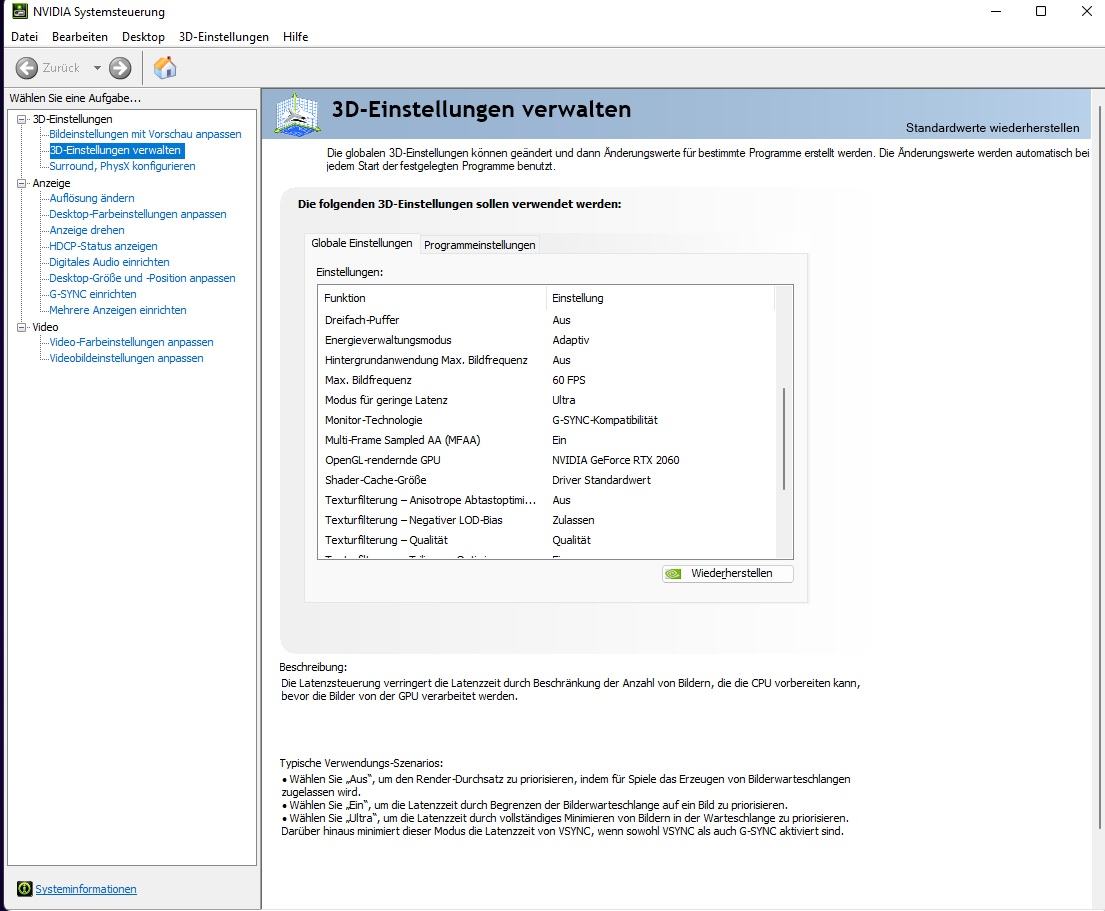

Zudem @AssassinWarlord
Das was die Reaktionszeit verbessert ist sogar explizit für VSync/GSync(-compatible) gedacht :-)
Das ist im übrigen dieselbe Option wie zuvor "Pre Rendered..." also von der CPU vorbereitete Bilder, Ein ist gleich 1 mit Ultra will man möglichst 0 Aufzwingen
Was wiederum für weniger CPU-Limit sorgt, weil weniger Last auf der CPU, was folglich auch zu weniger Leistungsaufnahme auf der Bude führt, Standard war/ist oft ja "3" gewesen, oder das wurde zwischen Treiber und Game so ausgehandelt auf 3
Das des natürlich mehr Last auf der CPU produziert hat, erklärt sich von selbst.

Doch, mein Bildschirm kann Freesync (Gsync compatible)
Ist dieselbe Reaktionszeit wie 75 oder auch 60, weil die Bilder pro Sekunde "gleich verzögert" ausgegeben werden, ganz einfach.

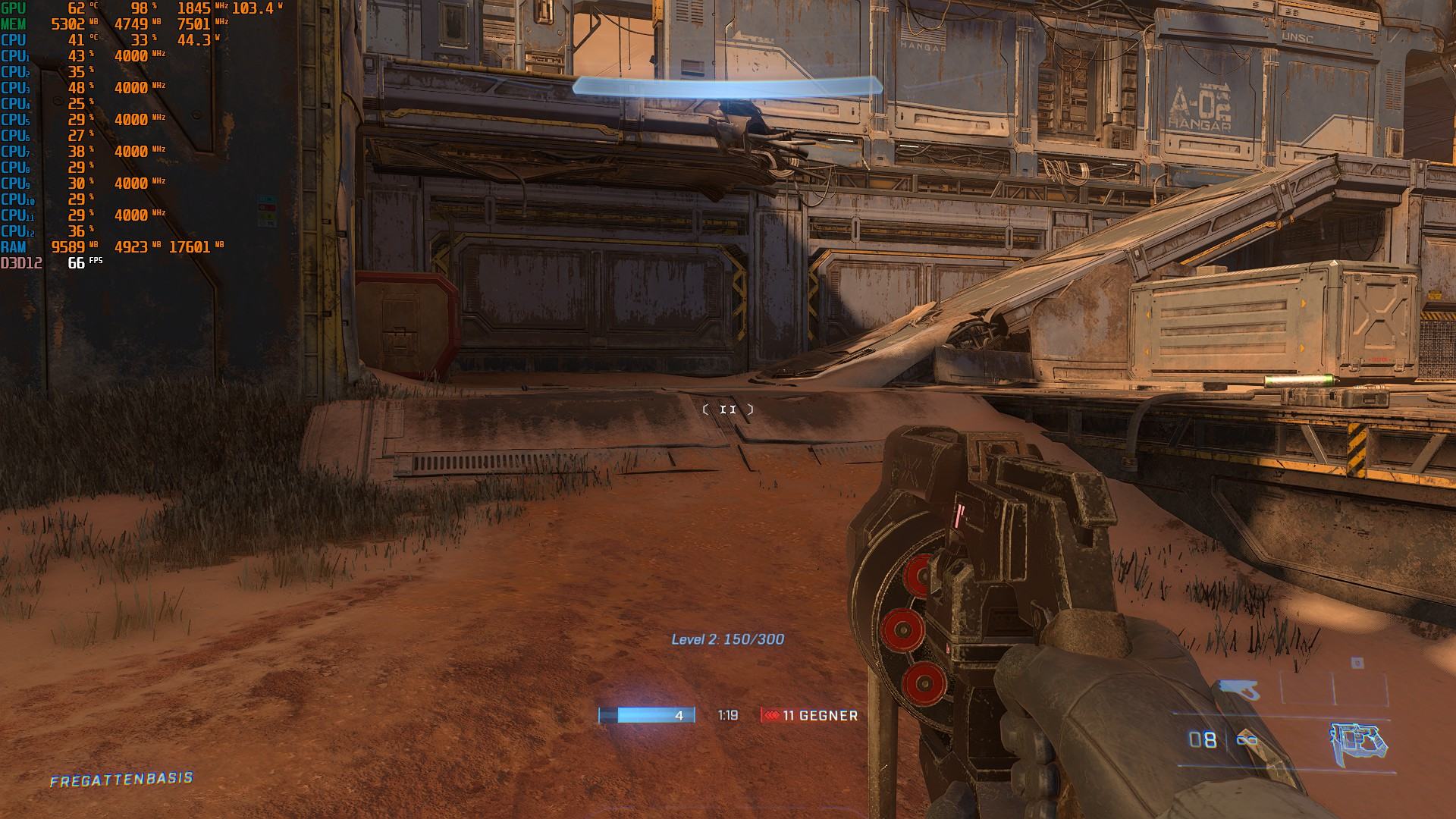

Macht kein Sinn, ich hab bei dem Screenshot von Halo, gespielt, also tastatur und Maus und beim Einruch von 75 runter auf die zu sehenden FPS keine veränderung der Reaktionszeit gespürt, dumm gelaufen nech
Der ist teil sogar bis auf 51 runter, keine Veränderung zu 75...

Wenn der Monitor in der G-Sync / bzw. Free Sync Range ist - gibt es kein Tearing, oder doch?
ja dummerweise doch wenn VSync deaktiviert ist, das sind also unterschiedliche Techniken gegen andere "Symptome" die sich nicht gegenseitig ausschliessen zu funktionieren, also entweder oder ist da nicht.
Man kann beides an sowie abschalten.
Gruss Dennis
Sprich es ist ein Unterschied ob Vsync an ist oder nicht, du kannst Gsync(-compatible) dabei an sowie auch ausschalten
Kannst du konfigurieren wie du lustig bist und Testen
Gruss Dennis
Einstellung für 3D-Anwendung heisst immer, jenachdem was man im Spiel konfiguriert hat
Bei VSync und PUBG kann ich nur sagen, das Setting im Treiber zählt, PUBG kann kein VSync aktivieren, das gibt Tearing, machste nüscht :d
Nein, weil das die Kernaufgabe von Freesync / Gsync ist, unter Beibehaltung einer hohen Framerate und geringen Eingabeverzögerung, daher ist ja Freesync / Gsync aus Vsync heraus überhaupt erst entwickelt worden, weil es den Vorteil von Vsync ohne seine Nachteile bieten soll.
Warum gibt es dann Tearing wenn VSync deaktiviert ist ?
Ganz einfach Fangfrage...., die du offenbar nicht beantworten kannst
Warum muss ich denn bei PUBG explizit VSync über den Treiber aktivieren weils es sonst mit inGame Settings immer Tearing gibt und offenbar nicht eingeschaltet wird
Das sind zwei unterschiedliche Features sowie Optionen, nicht ein und dasselbe....jungejungejunge.,...
Ich lerne nur langsam. Danke! @Dennis50300
Gibt PUBG ja umsonst mittlerweile, du wirst sicherlich dasselbe feststellen wie ich bezüglich VSync :-)
Der Vorteil von GSync/Freesync besteht leiglich darin das der Montor seine refresh rate sich variabel (innerhalb seiner Range) dem anpasst was die Grafikkarte an Frames pro Sekunde raushauen kann.
Sprich bei mir mit meinem AOC die Range bei 30 bis 75, ansonsten nichts weiter, deshalb gibt es ja Tearing wenn VSync deaktiviert ist...
Soviel zum Thema "fachlich", deine Theorie ist blöderweise in der Praxis schlichtweg falsch
