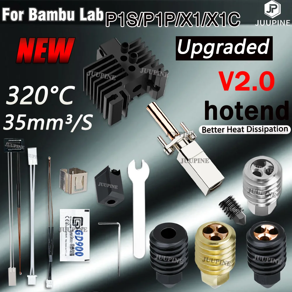

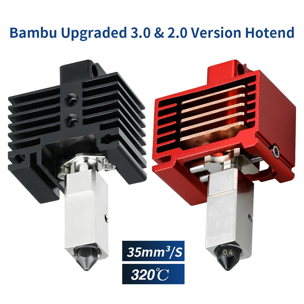

Kann mir jemand einen Anbieter auf Ali empfehlen bei dem ich gute Qualität bekomme ? Düsen, Hotend, plates usw.
Düsen (am besten die Bimetall)
Edit: Sorry du hast ja einen Bambu, da weiß ich gar nicht ob die Düsen für haben 😅
Druckbetten
Wenn ich mir die Düsen etc bei Ali anschaue, bin ich doch noch überfordert.
Was würdet ihr empfehlen ?
cht harden steel oder harden steel
Dachte an das Set
Aus dem Shop habe ich auch mein Hotend. Habe das komplett set mit Thermistor genommen und CHT harden steel. Gibt aber schon eine V3. Ob die so viel besser ist, weiß ich allerdings nicht.
Aus dem Shop habe ich die meisten Druckplatten gekauft.
