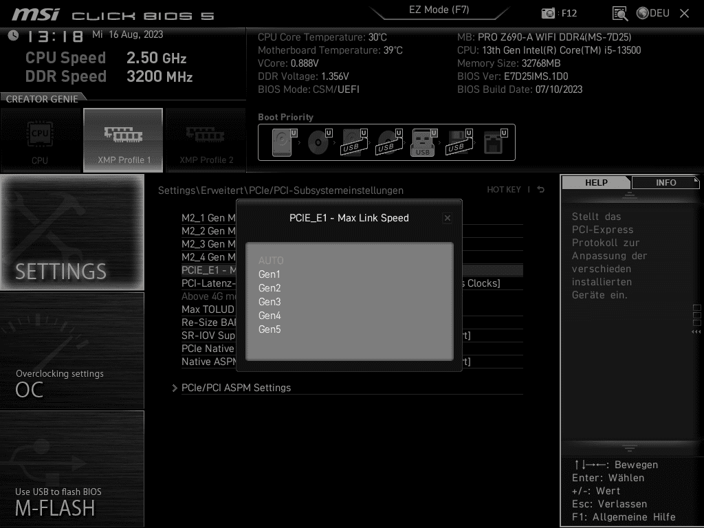

Naja mit Alderlake wurde DDR5 und PCIE5 als Plattform eingeführt und jetzt mit Raptorlake gibt es die 700er Chipssatzreihe bei den Boards, das ist für mich Generation2 vom 1700 Sockel.
Ja! Aber PCIe Gen5 wurde, streng genommen, schon bei der ersten Generation Z690, unabhängig von DDR4/DDR5 Support, eingeführt. ;)
..standard auf so gut wie jeden Z690 Board und Chipset Z790 unterstützt ja auch teils noch DDR4.
Für mich ist der größte Unterschied Z690 vs. Z790, dass umswitchen des Chipset weg von PCIe3.0 hin zu mehr PCIe4.0 Lanes. Anzahl ist aber die gleiche geblieben, nur umverteilt.
Ja manche Dinge kann man ja auch mal anbringen, wenn manchen dies und das gerade bei Plattform X mit Hersteller Y nicht besonders rund erscheint, aber das sind meistens doch eher Kleinigkeiten, die nicht auf alle Anforderungen zutrifft. manchmal werden sicherlich auch "Böcke" geschossen, aber das sind dann vereinzelte Dinge. OK, die Preispolitik bei der ganzen AMD-Plattform AM5 kann man gern diskutieren, aber da tut sich bei intel ja auch nicht viel, die(also intel&MB-Hersteller) haben die Preise ja auch gut gepusht... also eher Patt...
Alle anderen Kleinigkeiten sind ja keine elementaren Merkmale einer Plattform eines CPU-Herstellers (wie schon angemerkt, egal ob MB-Anbindung/sharing/Lüftersteuerung und sonstigen Schnickschnack rund um Mainboards..) Klar gibt es immer mal wieder Chipsatzgen´s die dann dem einen oder anderen Hersteller etwas mehr bietet..aber als wenn das für die meisten ein wirklich merklicher Unterschied ausmachen würde..!?

Für mich ist PCI-E 5.0 völliger Quatsch. Wenn man bedenkt, dass eine 4090 mit PCI-E 4.0 nur 2% gewinnt, gegenüber 3.0, dann bezweifle ich, ob es überhaupt PCI-E 5.0 mit RTX 5000 geben wird.
Die x16 auf x8 Beschneidung bei Intel sind einfach Fakt, die du nicht lesen möchtest, weil schon die kleinste Kritik an Intel, dich sofort aus der Bahn wirft. Während ich keine Probleme habe, bei beiden Hersteller den Finger in die Wunde zu legen.
M.2 PCI-E 5.0 ist auch hier im Forum gefragt. Und wer beides will, also PCI-E 5.0 x16 und x4, ist mit AMD besser bedient. Und wer Grafikpower haben will mit allem was es so gibt, muss einen Bogen um AMD machen. Und wer die beste allround CPU haben möchte, muss einen 13700K kaufen.
