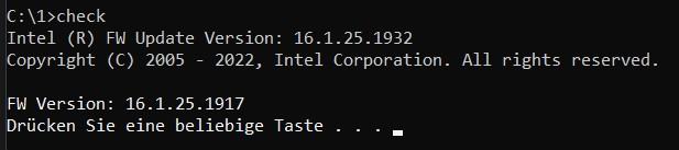

Irgendwie will das ME Update nicht bei mir. Check sagt 1917. Install flasht 1932 Meint ist fertig und startet den Reboot und bin nach langem Boot wieder bei 1917. 2x versucht.
Ich bezog mich auf die ME aus der Dropbox / Newsmeldung

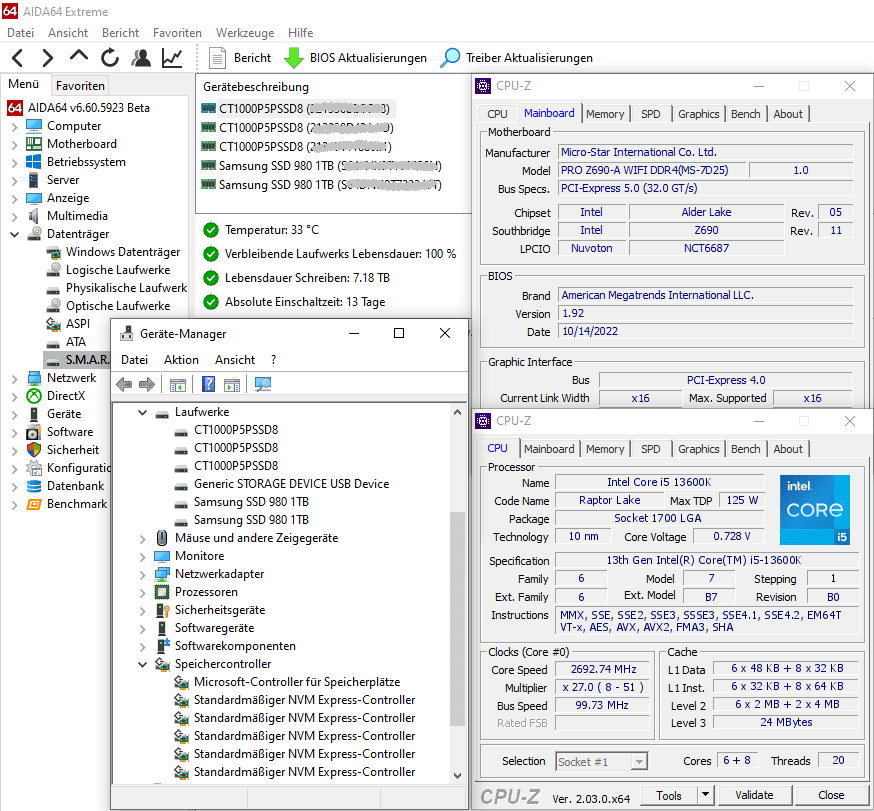

Bei mir lief mit den MSI Pro Z690-A und Bios 1.92 sofort alles einwandfrei:
..alle 5 NVMe SSD werkeln einwandfrei, auch die im obersten über CPU angebundenen M.2 PCIe4.0 Slot.
Zeig mal Deine ME Firmware Version (HWInfo):
Eventuell ist bei Deinem MSI BIOS die neue ME Version schon dabei. Weiterhin ist es bei dem Bug ja so, dass erstmal alles zu funktionieren scheint und erst später M.2 Slots / RAM XMP beginnen zu zicken.
Das MSI Pro Z690-A ist aber kein Gigabyte Board. ;)
ME Version ist laut UEFI diese hier:
..kein Bugfix oder sonst was nachträglich aufgespielt. Prozi rein, XMP on, läuft alles wie gewohnt.
Von daher frage ich ja, wie soll sich dieser Bug genau bemerkbar machen / äußern?

Danke für die Infos. Hab mir den Check nochmal angeschaut und der Updater scheint für 1932 zu sein. Daher kam meine Verwirrung mit den Versionen.

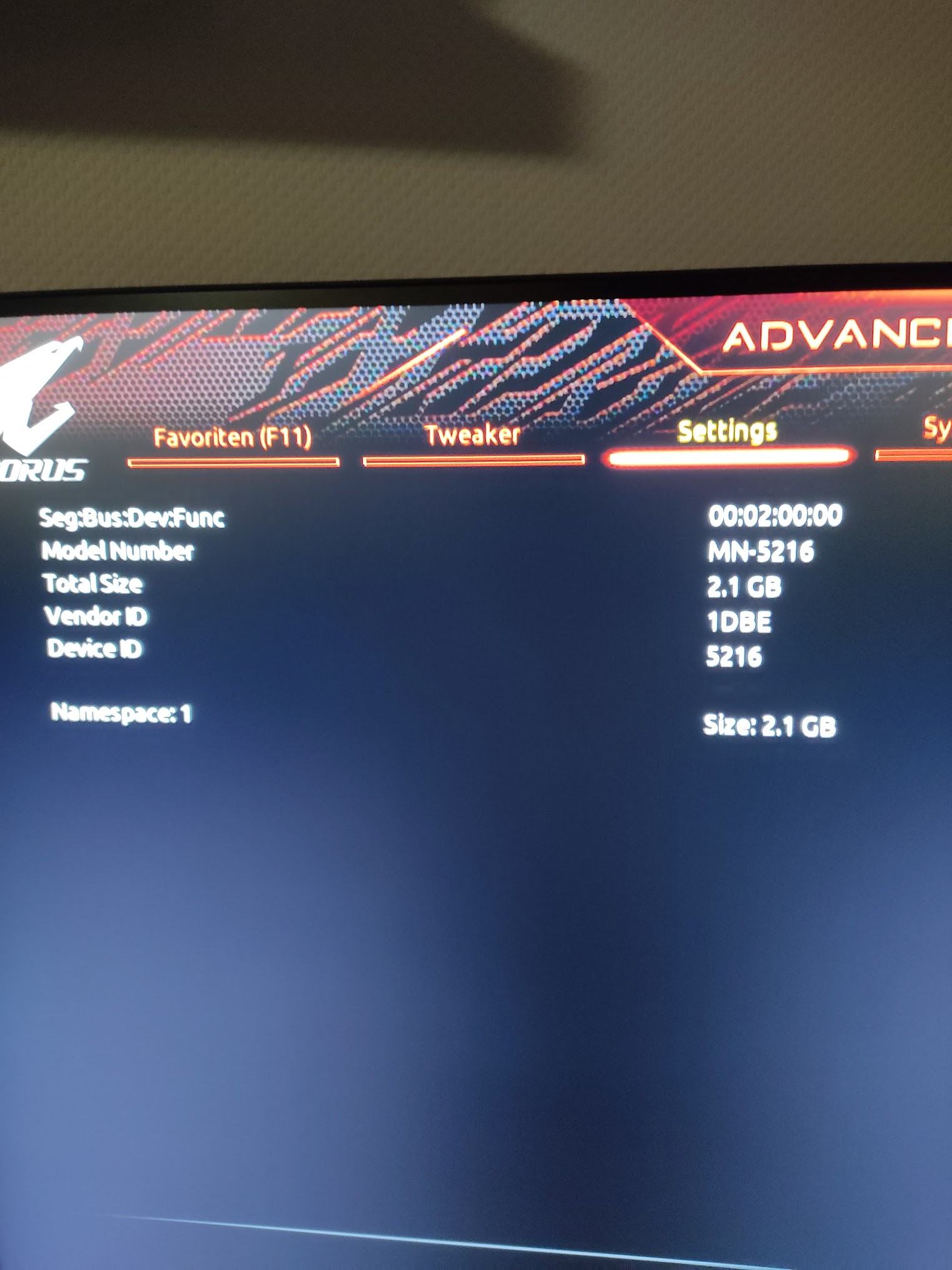

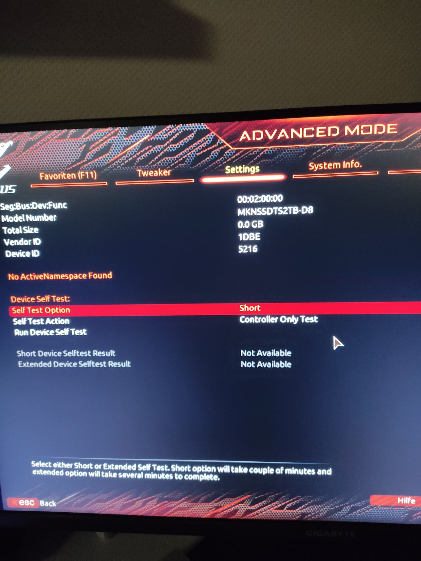

Ganz ehrlich? Das was du hier beschreibst klingt für mich eher nach einen Problem mit der SSD/NVMe. Vieleicht ist die korrupt?
Solltest du mal in einen anderen M.2 Slot bzw. wenn Sata SSD, an anderen Sata Port mit eventuell anderen Kabel testen.
Ganz dumm wäre natürlich, wenn der EFI Bootblock einen weg hat. Das könnte man eventuell über Testdisk mit einen Restore des MBR auf früheren Zeitpunkt restaurieren.
