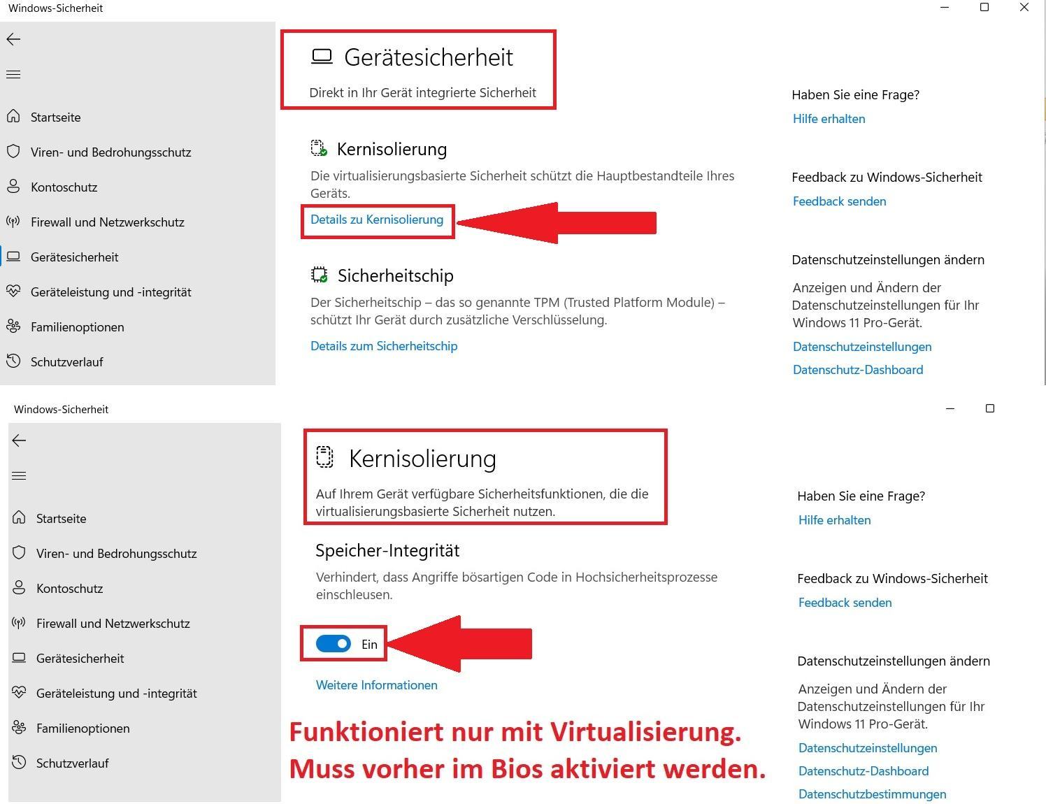

Was alles aktiviert ist kannst du unten rechts in HWiNFO64 (Systemzusammenstellung) sehen, HVCI (Kernisolierung) würde ich ebenfalls deaktivieren, falls aktiviert.

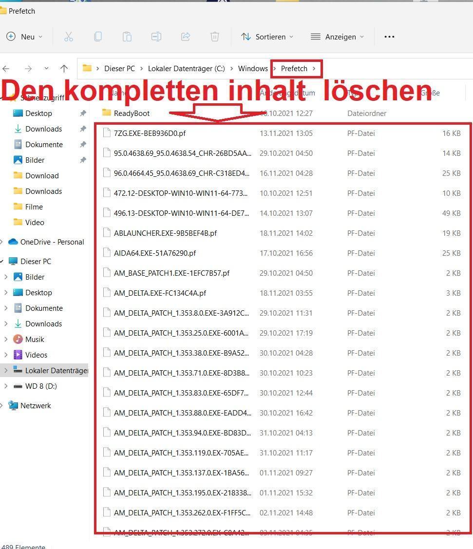

Das Problem könnte der Windows Prefetch Ordner sein, den Inhalt von diesem Ordner würde ich löschen (Bild unten), beim PC Start benötigte Dateien werden automatisch wieder eingefügt.
Normalerweise löscht Windows nicht benötigte oder fehlerhafte .pf Dateien im Prefetch Ordner selbstständig, das funktioniert aber häufig nicht und verursacht dann Probleme.
