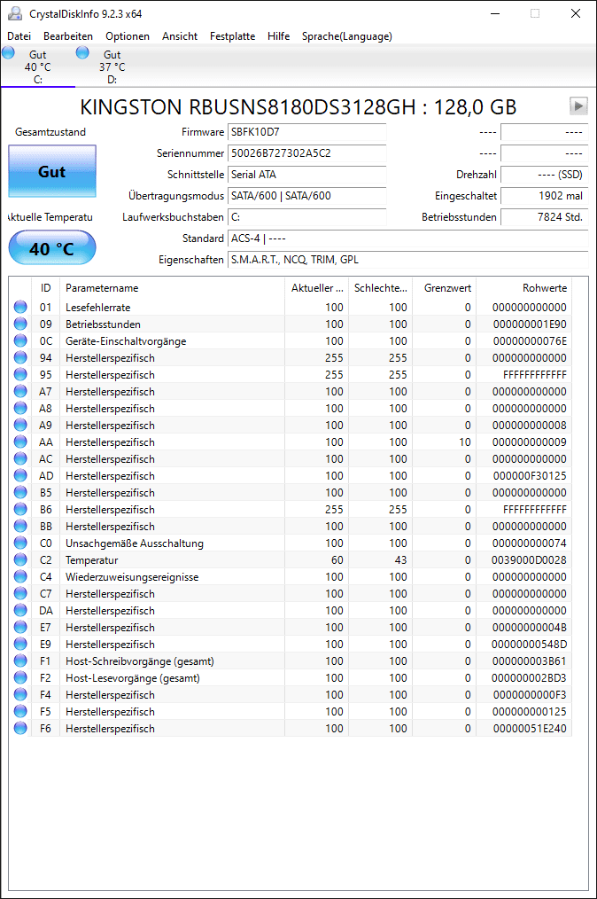

Was sagt den CrystalDiskInfo zu der SSD?

Habe mir CrystralDiskInfo heruntergeladen und die Informationen als Bild angehängt.

Wie viel RAM hatte der alte Rechner und wie viel hat der neue? Dies beeinflusst die Größe der versteckten Dateien hiberfile.sys und ggf. auch pagefile.sys. Dann könnte das Windows Update aktiv geworden sein und Treiber für die neue Hardware installiert haben, was auch Platz auf C: beansprucht. An der SSD selbst liegt es jedenfalls nicht, die wird nicht plötzlich von selbst voller oder hat mal mehr und mal weniger Kapazität.
128GB sind auch einfach zu wenig für ein Windows Systemlaufwerk, wenn man da auch etwas drauf installiert hat. Als das noch eine übliche Größe war weil SSDs teuer waren, gab es solche Probleme immer wieder, aber inzwischen sind SSDs so billig, dass man sich auch wenigstens eine 500GB SSD fürs Systemlaufwerk gönnen sollte.
