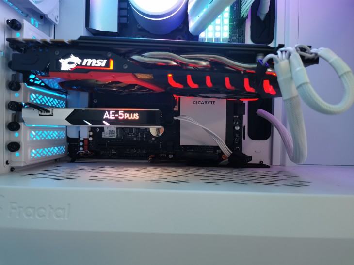

Der Rechner hatte erst nur eine SSD und 2x8GB RAM Riegel. Die Soundkarte war im untersten PCI-E Slot verbaut:
Nach Installation der zweiten SSD und weiterer 16GB RAM (2x8GB, gleiche Module) (war bei Alternate im Angebot) ging plötzlich die Soundkarte nicht mehr. Sie wurde im Windows einfach nicht mehr erkannt.

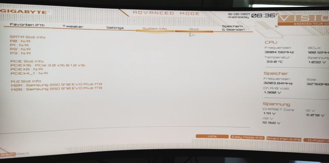

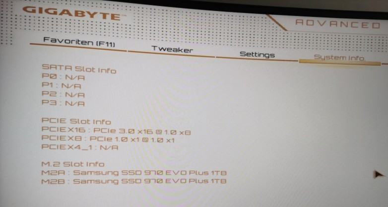

Auch im BIOS findet er sie nicht:

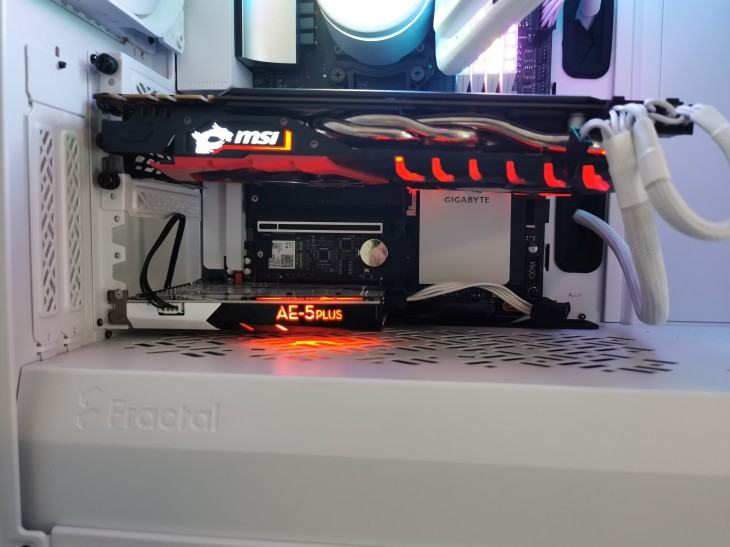

Nun funktioniert die Soundkarte nur noch wenn ich sie im oberen PCI-E Slot verbaue:
Das finde ich nun nicht so ideal da sie so, denke ich, die Grafikkarte etwas einengt.

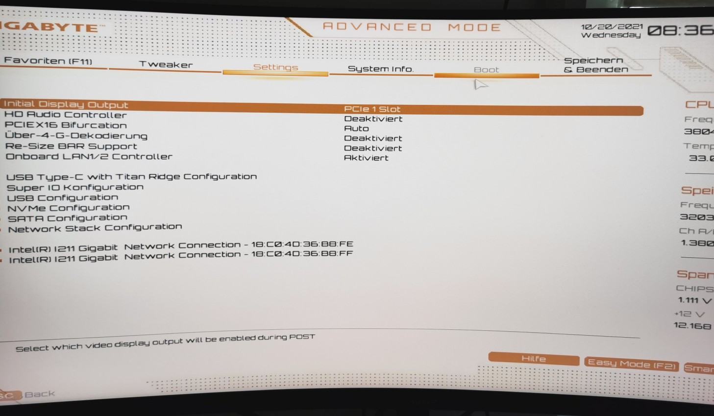

Ich bin leider zu doof um im BIOS irgendwelche Einstellungen bzgl der PCI-E Slots zu finden. Es gibt da keine Option einen Slot zu aktivieren oder ähnliches:

Vermutlich werden die PCIe lanes des unteren Slots für die 2. NVMe benötigt.
Einfach die Soundkarte im oberen Slot lassen, da ist noch genug Platz damit die Grafikkarte gut Luft bekommt.

Gigabyte Handbuch Seite 20 unten, " The PCIEX4 slot becomes unavailable when a device is installed in the M2B_SB connector."
Da bleibt dann nur noch der obere PCIEx8 Slot als Lösung übrig wenn du das Mainboard behalten möchtest, oder ein X570 Mainboard z.B. MSI MPG X570 Gaming Plus ab 134 Euro.
