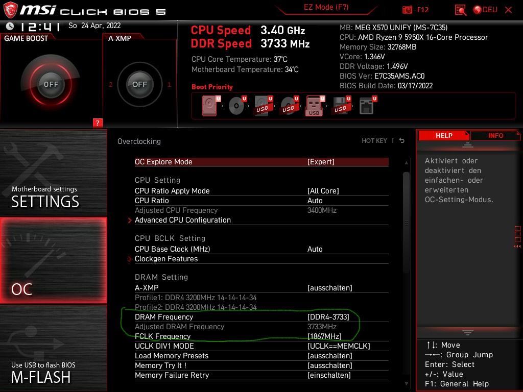

Das wichtigste ist, dass du das XMP/DCOP Profil des Speichers lädst und danach checkst ob das Bord den Takt der IF richtig angepasst hat.
Flashe gerade das aktuellste Bios, wo kann ich den IF Takt dann nachsehen?
Bringe die Kiste erstmal stabil ans laufen; danach kannste dann Deine Experimente machen... :sneaky:
So ähnlich sieht das bei dir auch aus habe den Speichertakt und Flck(IF) markiert.
