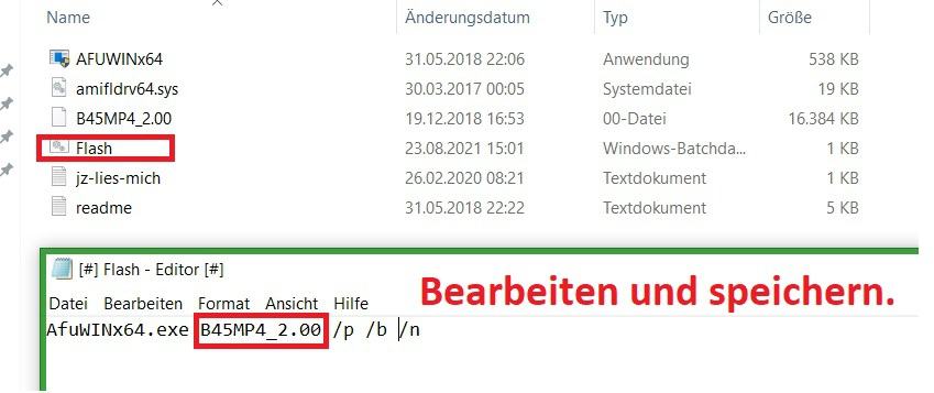

Ist es problemlos möglich ein niedrigeres BIOS zu flashen?
Bei den Gigabyte Mainboards funktioniert das normalerweise problemlos, bei anderen Mainboard Herstellern ist das nicht so einfach möglich.
Hier hat jemand das ältere Bios auf dem Gigabyte B450 AORUS PRO (rev. 1.0) installiert, danach gab es keine Probleme mehr: https://www.hardwareluxx.de/communi...-ssd-im-verdacht.1302463/page-2#post-28896377
Beim ASRock B450 Mainboard z.B. ist das etwas komplizierter, der Bios downgrade muss per EFI flash erfolgen (Bild unten): https://www.hardwareluxx.de/communi...-mit-blackscreen.1302777/page-2#post-28708612
