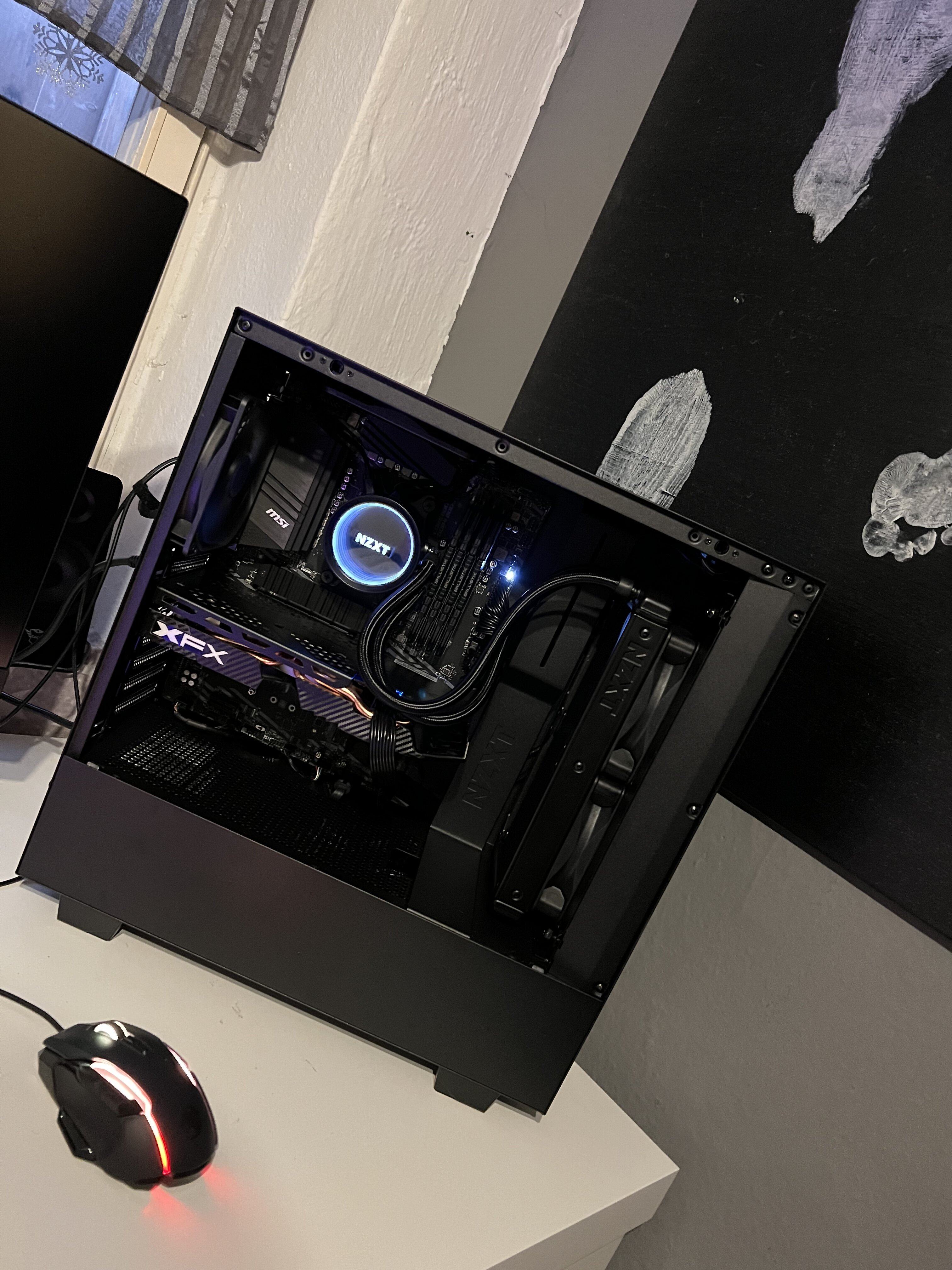

Ich habe mich endlich gewagt mein PC zu Upgraden.... Nur leider ist es nicht so verlaufen wie ich wollte.
Ich habe mir ein Msi B550 a Pro , den Ryzen 5 5600x und Ballistix 4 8 Gb neu zugelegt.
Mein Netzteil corsair 750 m eine rx 580 habe ich aus dem alten System übernommen.
Mein Problem ist, das mein PC angeht Lichter leuchten, Fans drehen sich aber ich bekomme kein Signal am Bildschirm.
Habe natürlich direkt an ein BIOS Update gedacht und per QFlash die aktuellste Version draufgeladen. Das hat nur leider nichts genützt.
Leider war meine alte CPU ein i7 und daher kann ich nicht direkt testen was defekt ist bzw was ein Problem darstellen könnte.
Über eure Hilfe würde ich mich sehr freuen.

Welche Debug LED leuchtet denn da ?
Der Monitor ist aber schon an der GPU angeschlossen und nicht an dem Board oder?
Mal den Ram einzeln testen . 4 Riegel sind immer problematisch ,vorallem das XMP ans laufen zu bekommen .Wird bei Dir ja aber noch nicht aktiviert sein
Led sind alle aus hab schon auf a2 alle Riegel einzeln getestet, ja klar der ryzen hat keine Integration von einem Grafikchip leider. Nein komme nicht mal ins bios da kein Bild

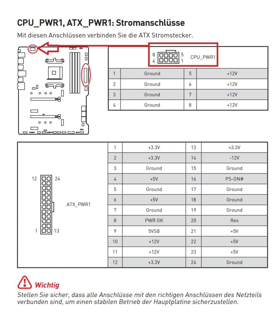

Warum "außer CPU" ?
Ich kann Dir das nur ohne Gewähr sagen: meiner Meinung nach muß die CPU ebenfalls ausgebaut sein.
Ne leider nicht ist drinnen sieht man nur nicht

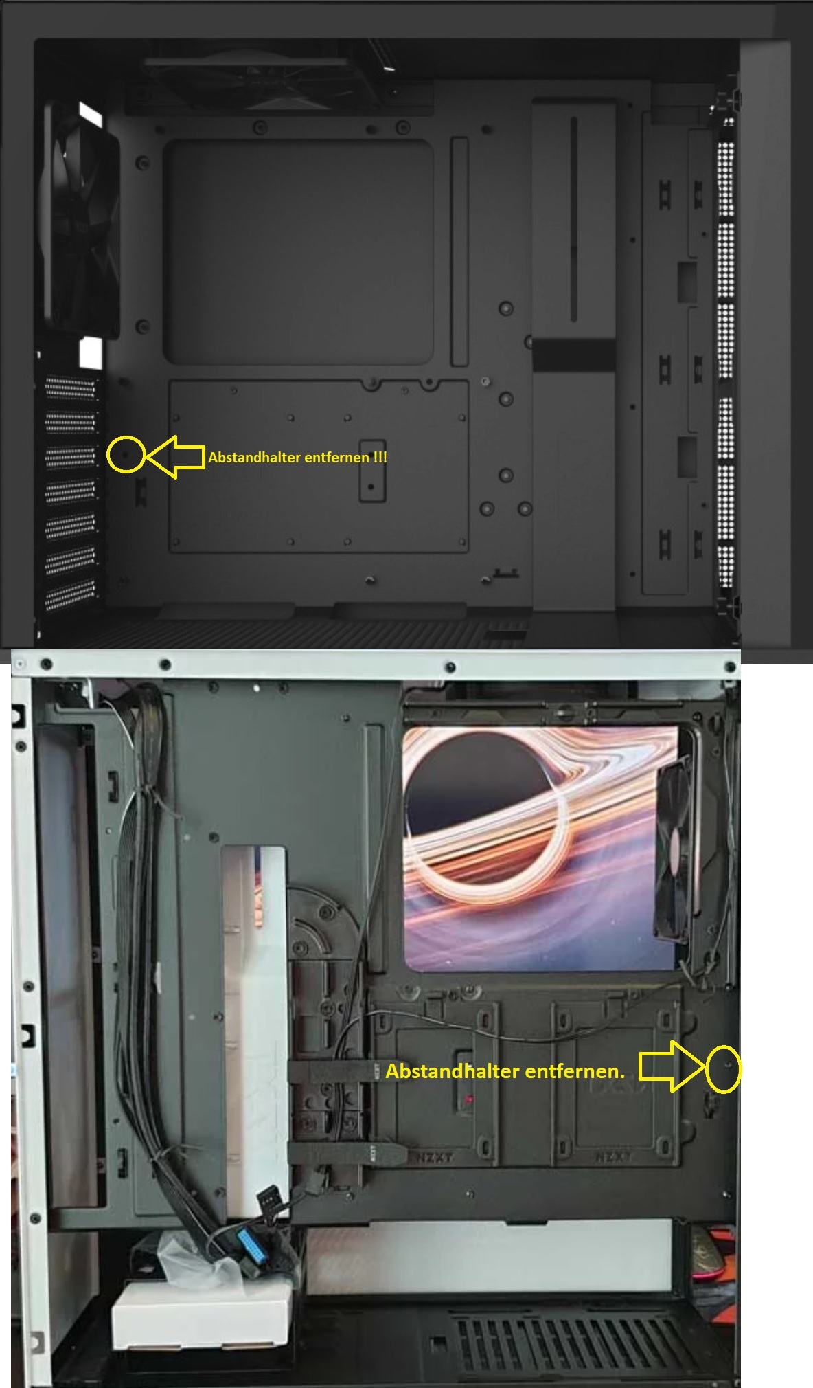

Welches Mainboard hattest du vorher im PC?
Wenn es ein ASRock Mainboard oder Micro ATX Mainboard war musst du den Abstandhalter den ich unten auf dem Bild markiert habe entfernen.
Einfach die Rückseite vom PC Gehäuse öffnen, an der auf dem Bild markierten stelle sollte kein Gewinde vom Abstandhalter zu sehen sein.
Hey also ich hab alles neu gebaut hatte davor in einem anderen Gehäuse alles eine andere Graka funktioniert auch nicht

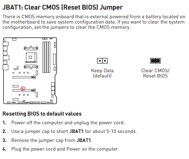

Normal macht man ein Bios Reset nicht mit dem rausnehmen der Batterie .Das steht so auch in keinem Handbuch . :motz:
Dazu gibt es einen CMOS Clear Header wo man die beiden Pins brückt auf dem Board .Das dauert auch keine 10 Min.
PC muss stromlos sein und dann berühre ich beide Pins gleichzeitig mit einem Schraubendreher .
