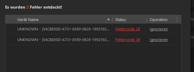

ich bin neu hier, in der Hoffnung irgendjemand kann mit Helfen.
Ich habe gestern ein neues Netzteil eingebaut von 600 auf 1000w (gleicher Hersteller).
Nach dem Umbau habe ich folgendes Problem, zwei Festplatten werden mir im Explorer nicht mehr angezeigt, sind im Geräte Manager jedoch unter "andere Geräte" mit einem "?" und einem"!" im Bild angezeigt.

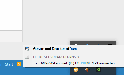

Mein DVD Laufwerk wird mir als USB Angezeigt, bzw. ich könnte es links unten über Hardware Entfernen so auswerfen.
Im BIOS werden mir die zwei Festplatten angezeigt, ich kann diese jedoch nicht ins "Boot-System" aufnehmen, da sie nicht auswählbar sind.
Insgesamt habe ich 3 Festplatten, 2xSSD und eine HDD + das DVD-Laufwerk.
Die eine SSD mit Betriebssystem läuft ohne Probleme, diese ist am gleichen Stromkabel (SATA) wie die 2 angeschlossen. Die HDD hat ein eigenes Stromkabel (SSD). Die Kabel zur Datenübertragung (kenn den Fachbegriff nicht), habe ich nicht verändert, da diese für den Umbau nicht gelöst werden mussten.
Die SATA-Kabel wurde alle nochmal getauscht ohne Ergebniss. Die Treiber alle einmal Deinstalliert und wieder neu Aufgesetzt auch ohne Ergebniss.
Grund für die Umbau war, ich wollte eine 3. Grafikkarte per PCIe-Riser einbauen, diese sollte für Videorendern dienen, hier waren 600Watt zu wenig, nach dem Umbau bekomme ich aber auch hier eine Treiberfehlermeldung, bzw. die Karte lässt sich nicht auswählen, anscheinend ist das Mainbord hierzu einfach zu schwach.
Ich hoffe hier kennt jemand einen Grund für die Probleme.

Danke euch, ich hab die dritte Karte wieder ausgebaut und habe die Festplatten wieder zum laufen bekommen, geht nun alles soweit wieder, nur das DVD-Laufwerk wird noch als USB-Stick angezeigt und wäre über Hardware entfernen auswerfbar und im Explorer werden mir manche Laufwerke doppelt angezeigt.

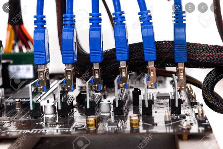

Das System sollte eig. zum Videorendern und 3D-Bearbeitung/Rechnen dienen, ich habe im Netzt Fotos gesehen von Leute die mehr als 10 Karen per PCIe Riser an ihrem MB hatten, für was auch immer und gelesen das WIn bis zu 16 Karten unterstützen kann, daher dachte ich das wäre nicht so das Problem an einen freien Porst noch eine anzuschließen

Aber wie ist das sowas möglich? Da sind Boards dabei die genau so schlecht sind wie meins^^
So dachte ich wäre sowas mit max drei Karten möglich.
Die Teile müssen ja alle irgendwie miteinander kommunizieren - das passiert über die Lanes. Die sind je nach Chipsatz / CPU beschränkt vorhanden und wenn zu wenige da sind, gibts nen Stau ^^
Für solche Sezanarien gibts dann eben extra Plattformen die dafür gedacht sind und den entsprechenden Unterbau bereitstellen. Ist das für dich nur Hobby oder willst du damit Geld verdienen?
Das ist n seltsames Boarddesign und dazu sind es 1x Karten.
Das ist nix "normales"
die sind wahrscheinlich alle x1 angebunden, teilen sich die Lanes und bieten kaum Bandbreite. Ist aber nur spekulatius ohne zu wissen was das fürn ein Board ist und was da überhaupt dransteckt an den dingern :> aber damit werden wohl kaum irgendwelche Renderaufgaben gelöst

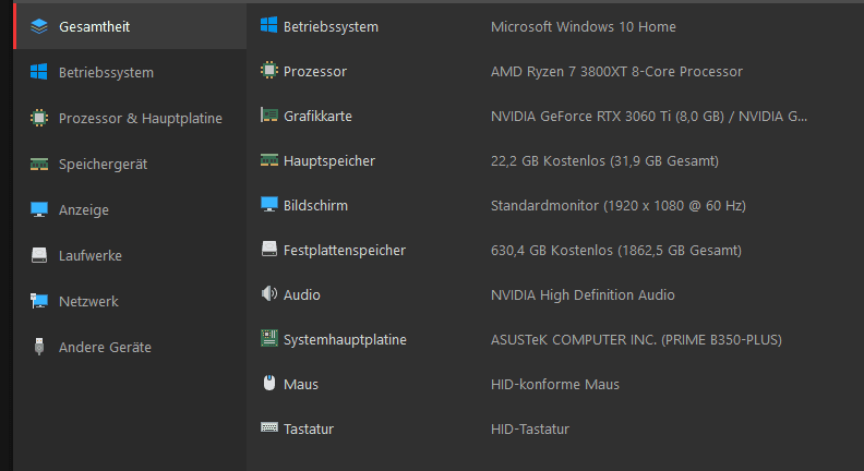

Dann CPU tauschen auf einen 5900x. Das sollte mehr bringen als die dritte Grafikkarte. (und hätte wahrscheinlich auch das alte NT gereicht)
Passt ein 5900x überhaupt, ich habe damals in einem PC-Geschäft gesagt bekommen ich wäre was die Komponenten angeht schon am Limit (RAM/CPU/), auch die eine 3060ti wäre das höchste was gehen würde
Kann es sein dass der PC eine ziemliche Billigbüchse war?
Das Board verträgt noch keinen 5900x. Grundsätzlich gehts, aber braucht ein Biosupdate, welches Asus offensichtlich noch nicht veröffentlicht hat.
3900x oder 3950x würde gehen.
Lese nichts gutes über 5900X auf B350, da wäre eher ein X570 Board auch angebracht wenn du schon gerne viele Lanes nutzen willst
