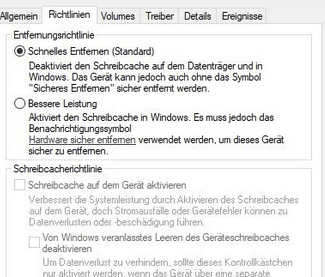

Wie kommt ich in diese Richtlinien wie bei dir auf dem Bild? Die hab ich grad nicht gefunden.
