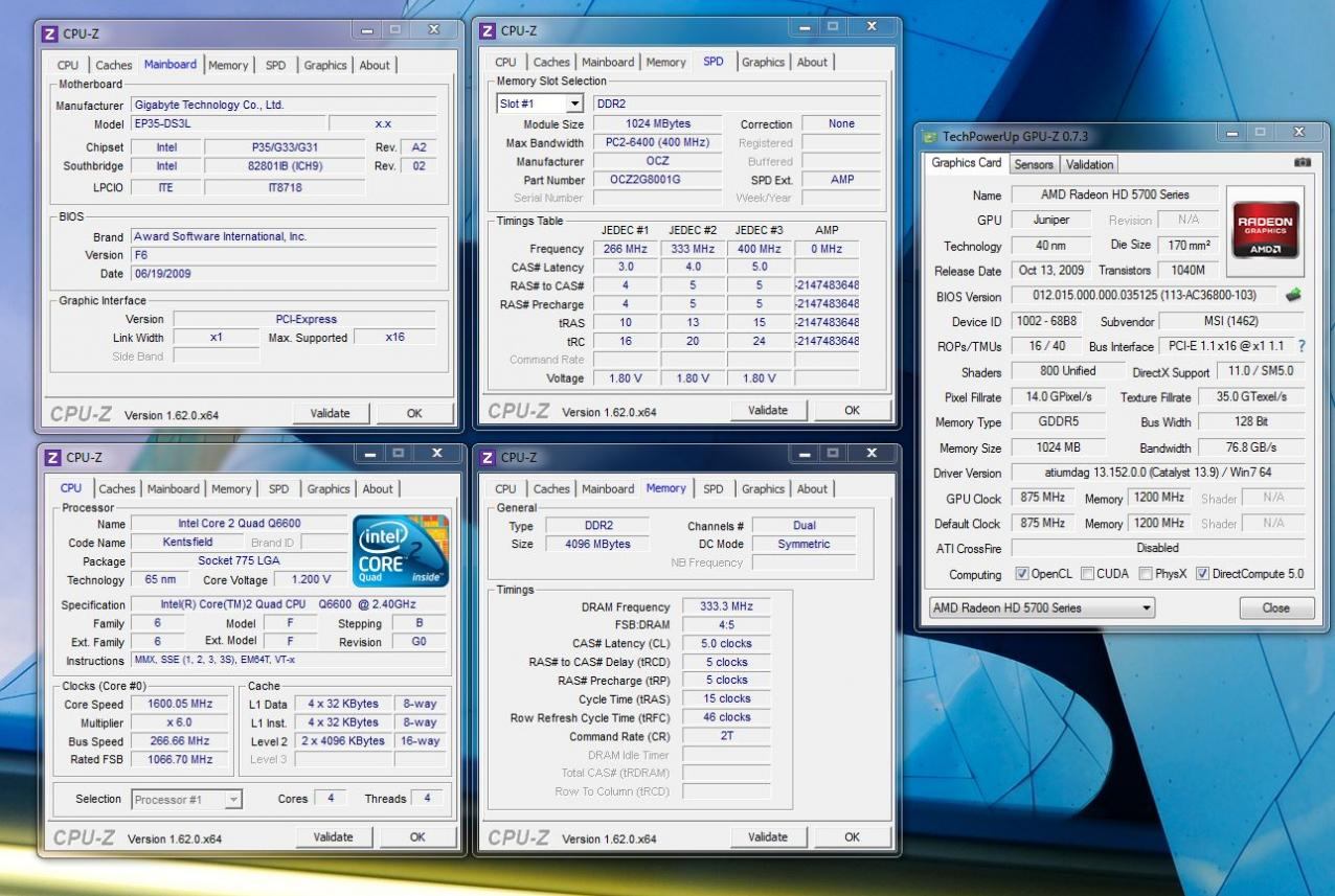

Screenshot von CPU-Z (CPU, Mainboard, Memory, SPD) machen.

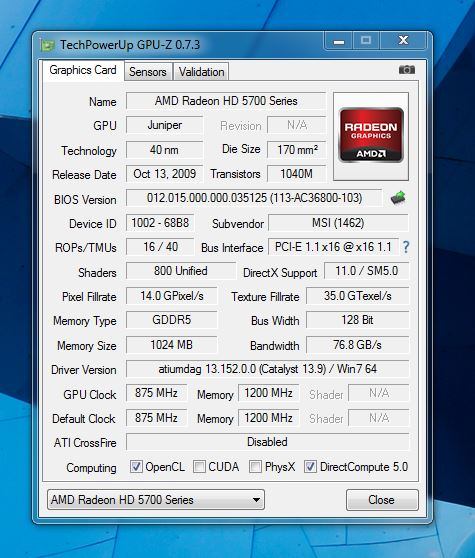

Screenshot von GPU-Z machen.

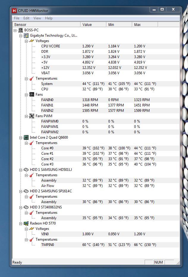

Screenshot von CPUID HWMonitor nach einer Runde zocken machen.
Hm, bau mal die Grafikkarte aus und wieder ein und achte darauf das sie richtig im Slot steckt. Ich denke(!) das bei CPU-Z unter Mainboard bei Link Width eigentlich x16 stehen sollte!? Bei GPU-Z sollte auch @x16 stehen.

der Screen sieht zwar genau so aus aber die fps sind wieder so wie sie sein sollen.
Sieht schon besser aus...klar das es ruckelt wenn die Grafikkarte nur mit einer statt mit 16 Lanes läuft.

Sieht es nicht genauso aus wie der gpu z Screen davor oder bin ich schon zu müde? xD

Achte darauf was bei Bus Interface steht ;)
Oben wurde deine Grafikkarte nur mit einer Lane angesprochen, jetzt wieder mit "normalen" 16
woah dann war es doch schon zu spät für meine Augen ;)
