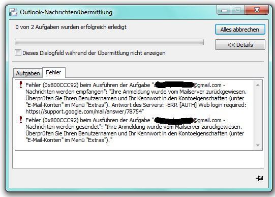

habe heute wegen Mißbrauch einer anderen Mailadresse von mir mein Passwort bei Gmail geändert. Dort direkt mit dem neuen Passwort einloggen funktioniert problemlos! - Will ich mich aber nun über Outlook (2007) mit geänderten Passwort und den richtigen vorherigen Einstellungen bei outlook Mails abrufen oder über das gmail konto verschicken, kommt immer eine Fehlermeldung:
die doppelte Sicherheitsabfrage wurde meinerseits nicht aktiviert (ist inaktiv) -
auch weniger sichere Apps zulassen steht auf AUS
das emailkonto habe ich bei outlook auch schon mal gelöscht und komplett mit allen einstellungen neu eingetragen
trotzdem kommt jedesmal beim abrufen (POP) und senden (SMTP) folgende meldung:
gibt es eventuell eine sperre für z.B. 24 stunden für das abrufen/senden bei e-mail clients nach einer passwortänderung bei gmail?
ich bin echt ratlos, das das abrufen und senden über outlook nach der passwortänderung nicht mehr funktioniert?!
thanx before

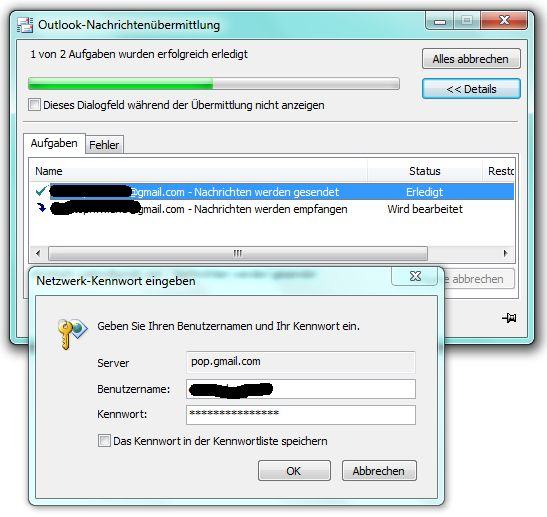

Du musst bei Gmail für jede App ein eigenes Passwort einrichten. Diese Passwort gilt nur für diese App. In deinem Fall Outlook.

wenn ich das richtig lese, bin ich aber gezwungen, dafür die "passwort Bestätigung in zwei Schritten" durchzuführen - richtig?!
das mußte ich bis jetzt noch nie machen (bis gestern wegen passwortänderung)
zudem mein gmail senden/empfangen über SSL läuft - port 995 und 465 also über verschlüsselte verbindungen
trotz alledem - ohne die 2 schritte lösung komme ich vermutlich nicht weiter? - oder?
Ja, die zweistufige Auth. muss aktiviert sein. Ich habe das eben mal mit einem Gmail-Konto bei mir ausprobiert. Ohne zweistufige Authentifizierung kommt: "Die gesuchte Einstellung ist für Ihr Konto nicht verfügbar."
Nachdem ich das umgestellt hatte, war die Option vorhanden und ich bekam auch das Email-Passwort erstellt.
@NUMA
hatte ich auch gerade so gemacht - genau wie bei dir - jetzt funzt es wieder alles :banana:
