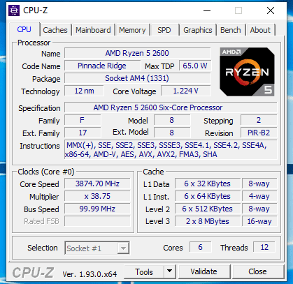

Anbei ein paar Screenshots aus CPU-Z.
Hinweis zum letzen Bild: Die Timings Table sind in allen vier belegten Slots gleich, egal ob 8GB Riegel oder 16GB Riegel.

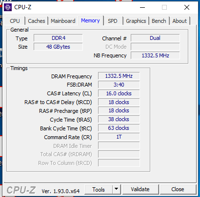

Ergebnis 1:
Ich habe im BIOS DDR4-2666Mhz eingestellt, fest.
XMP deaktiviert.
Vermutung: 1.333 MHz DRAM Frequency x 2 (wegen DualChannel?) = 2.666 Mhz wie eingestellt?

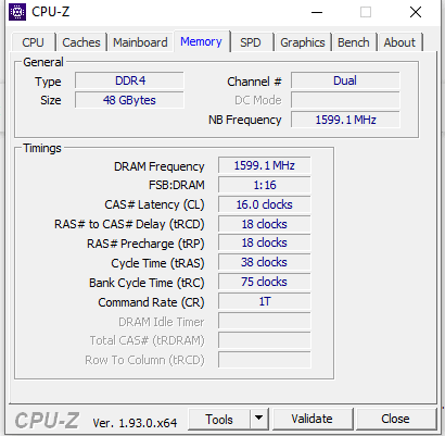

Ergebnis 2:
Es sind nun die 2x 8 GB ausgebaut und 2x 16GB im System verbleibend.
Eingestellt habe ich im BIOS XMP Profil 2 mit 3.200 Mhz, in CPU-Z wird mir folgendes angezeigt:
Vermutung: 1.600 MHz DRAM Frequency x 2 (wegen DualChannel?) = 3.200 Mhz wie eingestellt?
Ich bin zulange raus aus dem ganzen Thema, ich bin zu Zeiten von meinem K7S5A und einem XP2600+ (oder so) ausgestiegen - das waren noch Zeiten ;-)
Fazit wäre nun, dass ich mich mit der "48GB-Kombi" von den eingestellten 2666 Mhz langsam nach oben taste?
Mich irritieren die Anzeigen in CPU-Z total, da das aber immer 1/2 vom eingestellten Wert ist macht das ja fast sogar Sinn.
Die Annahme ist richtig. DRAM Frequency ist x2 zu nehmen.
--> 48gb weiter steigern
