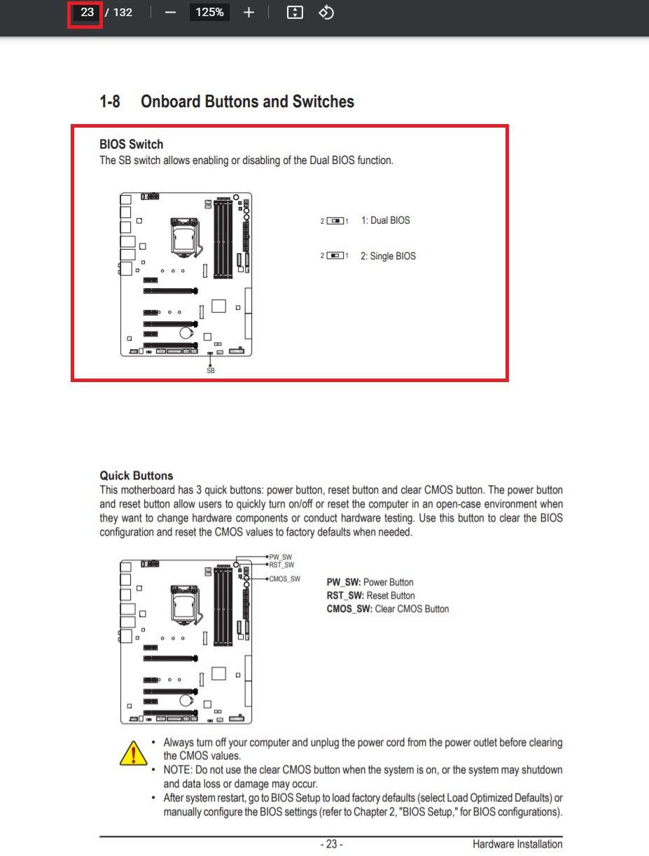

...da ich ein Z170X Gaming, das übrigens einen Umschalter hat...
Die Gigabyte Mainboards haben Dual Bios, aber keinen Schalter um das Bios A oder B auszuwählen.
Mit dem Schalter kannst du das Dual Bios ein und ausschalten, aber nicht zwischen den beiden Bios Chips wählen (Bild unten) oder Gigabyte Handbuch Seite 23.
Einige ältere ASRock Mainboards haben einen Bios Schalter oder man kann per Jumper Bios Chip A oder B auswählen.
...Hast du die Methode einmal auf einem Z170X ausprobiert
Nein, ich weiß aber aus dem Gigabyte Forum das die Methode funktioniert, allerdings nur dann wenn der Master Bios Chip nicht beschädigt ist.

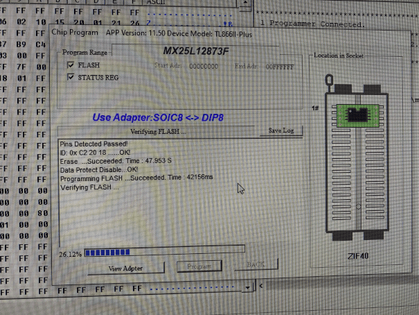

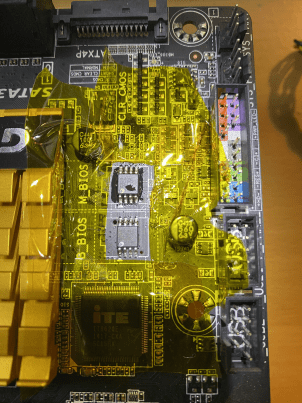

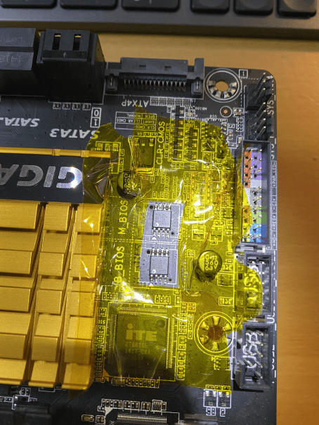

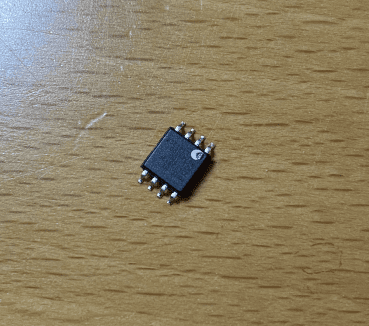

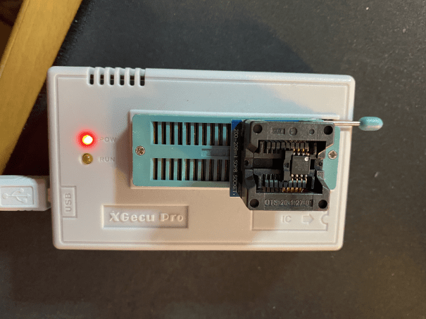

Ich würde (hier bei mir) folgendes benutzen: "858D hot air station" (40 EUR, "Chinaware"), Flussmittel (Amtech oder vergleichbar 20 EUR?), einen "XGecu TL866II Plus" Programmer (Achtung: Fälschungen im Umlauf, ca. 60 EUR), Kapton-Tape und Pinzette.
Mit Kapton-Tape die Teile um den auszulötenden Chip abkleben, das Board dann etwas mit Heißluft vorwärmen (um den Chip) und dann den Chip auslöten. Dann in einen Adapter spannen und in den Programmer. Chip auslesen und in Datei sichern. Chip löschen, Firmware-Datei von Gigabyte herunterladen, entpacken. Ggf. muss die Datei von einem Header befreit werden. Das geht mit einem Tool, dessen Name mir gerade nicht einfällt, ist aber auf Github verfügbar. Die Datei auf den Chip schreiben + verifizieren. Chip einlöten, testen.
Falls es funktioniert, evtl. noch die MAC-Adresse neu setzen. Das geht mit einem Intel Tool, kann ich dir auch zukommen lassen wenn du willst. Die MAC sollte auf dem Mainboard stehen in Form eines Stickers.
Backup-Chip evtl. auch noch machen. Dann Papiertuch auf die Chips, etwas Isopropanol drauf, Zahnbürste und vom Flussmittel befreien. Fertig.
gruß
hostile
Habe jetzt gerade das o.g. Z97 repariert. Genau wie ich eben beschrieben hatte.
Fehlerbild war: Vorher starte es nur von der Backup-Firmware. Bei der Main-Firmware kam das Boot-Bild, aber es ging nicht weiter. Es wurden keine Eingaben (z.B. DEL) akzeptiert.
In diesem Fall musste ich dir Firmware-Datei vorher nicht mit dem UEFI-Tool bearbeiten.
@DSmon Wenn du also an solchen "Basteleien" interessiert bist und dir das zutraust, kannst du das auch selbst machen. Übrigens zum Üben von aus- und einlöten eigenen sich irgendwelche alten Platinen mit SMD-Bauteilen :d

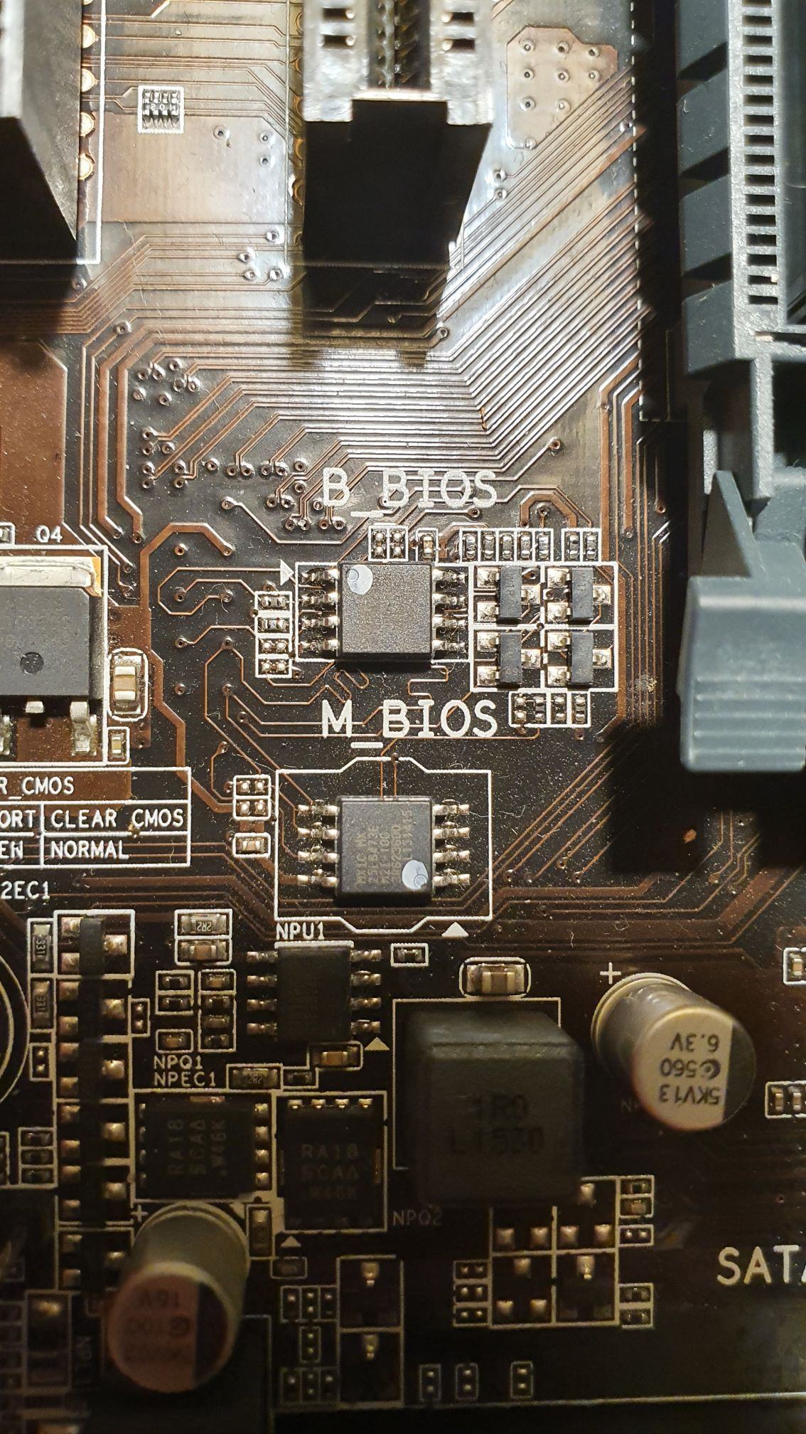

Ich habe die Chips bei mir auch gefunden, ich nehme an, M Bios ist Main, B Bios ist das Backup Bios.
Mal eine Frage: ist es auch möglich, die Chips im Mainboard ohne auslöten zu flashen, wenn ich da eine stabile Verbindung hinbekomme (und natürlich spiegelverkehrt anschließe) oder kann durch die Spannung etwas am Mainboard beschädigt werden?
